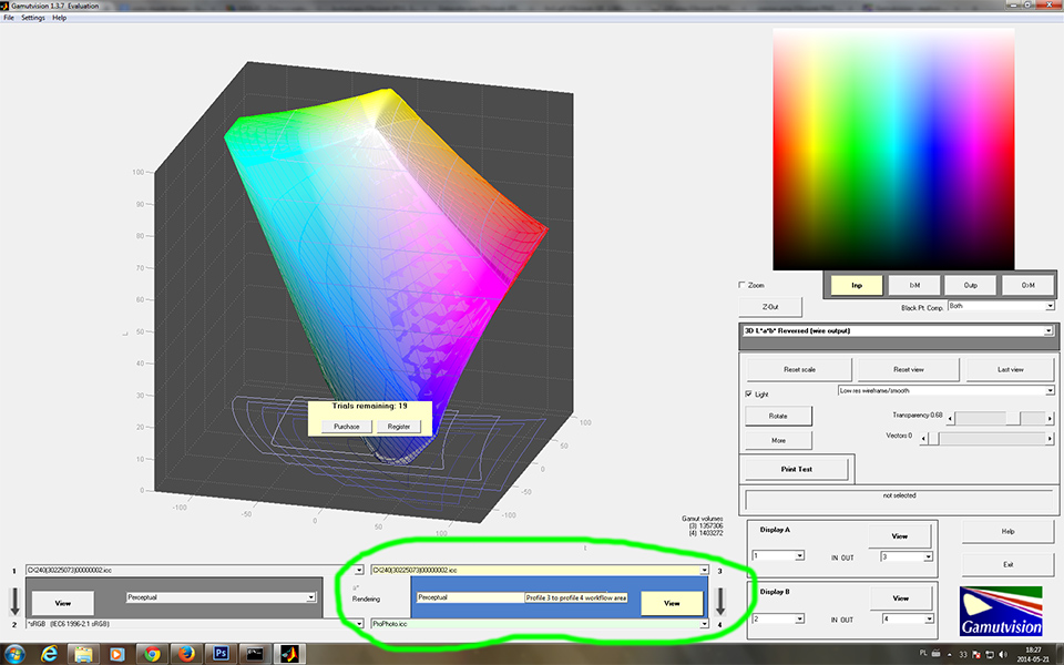

Ok za chwilę spróbuję.Wrzuciłem utworzony w wyniku kalibracji profil do programu Gamutvision i zauważyłem że wyświetlony gamut monitora najbardziej zbliżony jest do Prophoto i znacznie przekracza AdobeRGB.Z tego co wiem Lightroom pracuje w Prophoto więc jednak jest sens używać tej przestrzeni kolorów.
- Podgląd Gamutu moniotora CX 240 po kalibracji do targetu Photography.

AutoCAD i podobne nie mają zarządzania barwą w ogóle, więc będzie miał Pan przesaturowane wszystko na ekranie. Użycie szerokiego gamutu w fotografii jest zależne od przyjętej filozofii pracy.
