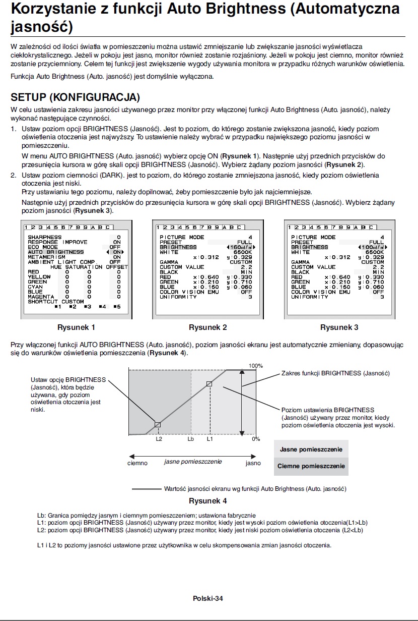

Re: NEC PA272- ma ktoś na demo ?
No przecież już pisałem, że trzeba że trzeba skalibrować czułość czujnika. Nie może działać tak samo jak na PA271W, na którym jest skalibrowany inaczej.
Żeby działały w miarę równo musiałbyś te czujniki skalibrować jednocześnie na PA271W i PA272W.
http://www.nec-display-solutions.com/p/ ... ce&cat=LCD
Dobra, daj mi chwilę. Zobaczę jak to u mnie działa. Spodziewam się, że jak u Ciebie.
- Regulacja.jpg (355.49 KiB) Przejrzano 4643 razy

Przełączyłem w menu zaawansowanym:
Auto Brightness: ON.
Nie dokonywałem kalibracji czułości na światło czujnika oświetlenia, zostawiłem jak jest.
Dla ułatwienia obserwacji zmian jasności monitora włączyłem menu zwykłe, pierwsza zakładka, w której podana jest jasność:
Brightness ...cd/m2.
Wnioski.
* Czujnik działa.
* Czujnik jest bardzo czuły.
* Interwał zmian wynosi około pół sekundy.
* Zmiany jasności dokonują się co 1cd/m2.
* po zmianie zaświetlenia czujnika trzeba dość długo poczekać, aż moc podświetlenia dojdzie do założonego poziomu. Powiedzmy 1cd/m2 co 0,5s, to daje 20cd/m2 na 10s.
* nawet przy stałej jasności oświetlenia jasność zmienia się o 1-2cd/m2.
* można powiedzieć, że monitor cały czas trochę "pracuje"
Podsumowanie.
Nigdy nie miałem zamiaru tego używać i podtrzymuję zdanie. Nie dokonywałem kalibracji czułości czujnika, włączyłem i zostawiłem jak jest i ... nie podoba mi się to.
PS. Zastanowiła mnie przy okazji inna sprawa.
Biel tła menu zaawansowanego jest zupełnie inna niż biel białego ekranu w dajmy na to w notatniku. Jest dużo bardziej biała.
Wnioski.
* Czujnik działa.
Podsumowanie.
