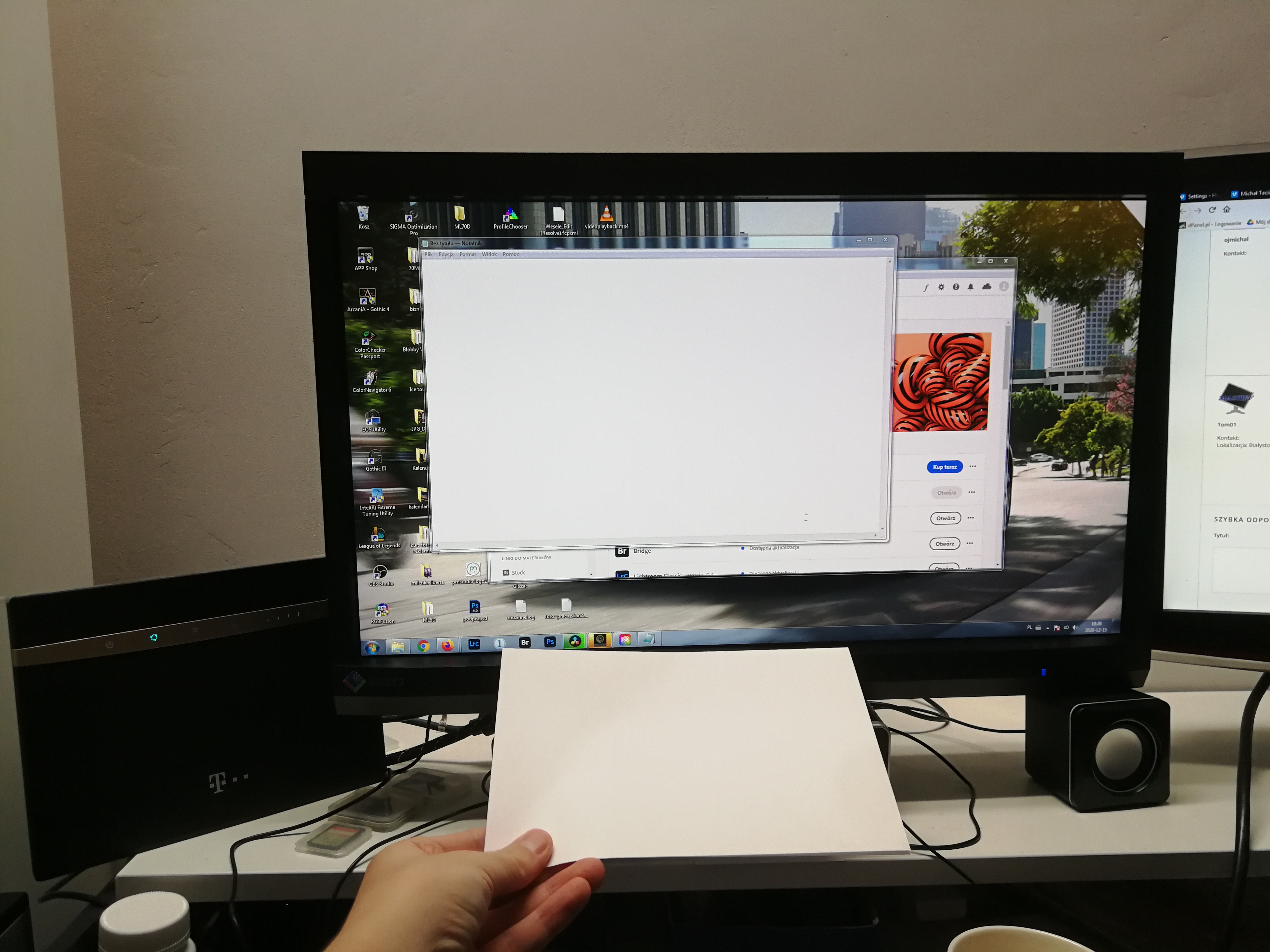

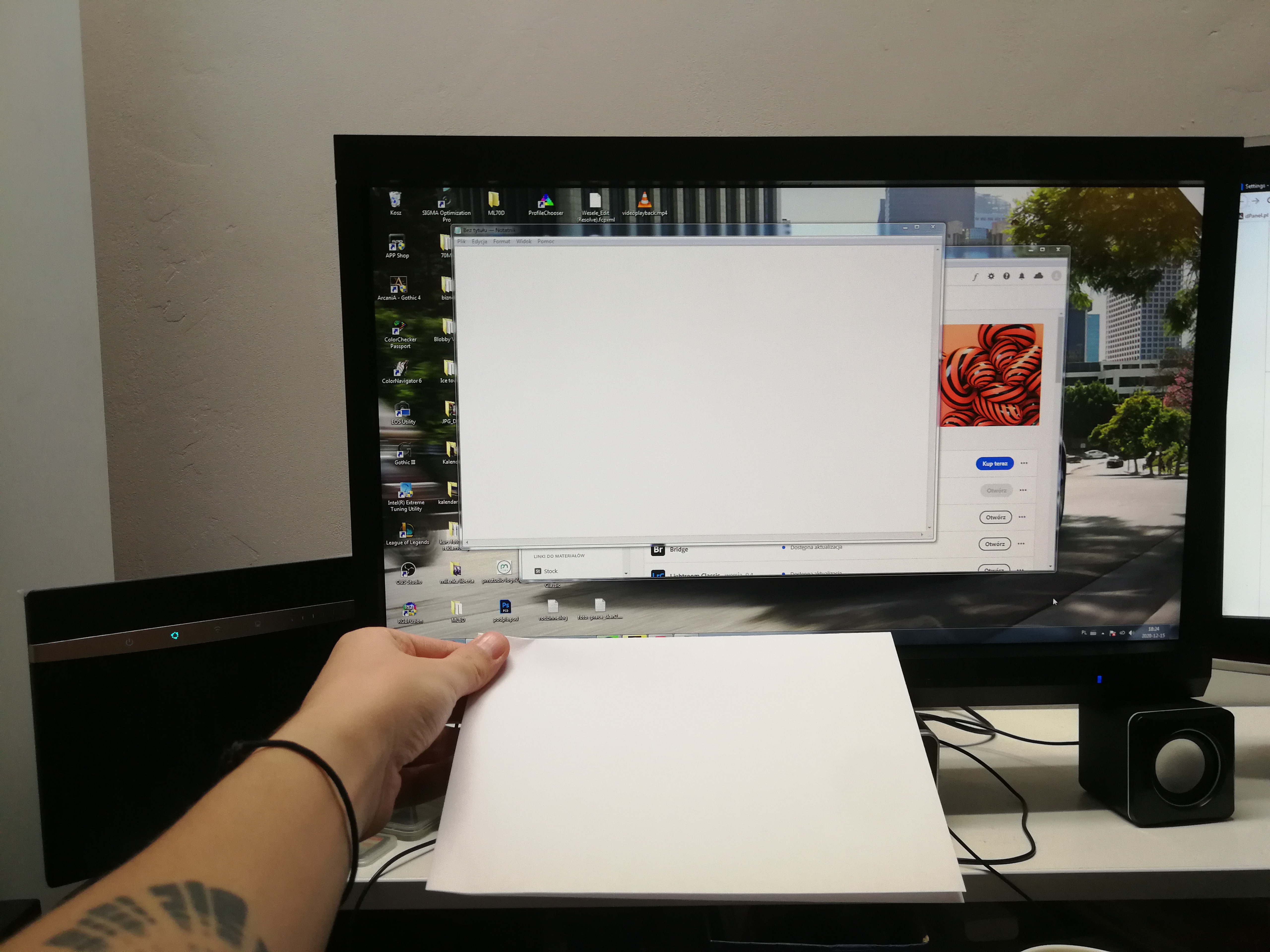

Jaśniejszy to 100cd/m2 z D65 *edit - jaśnieszy monitor oczywiście :)
Ciemniejszy to 80cd/m2 z kelwinami 6000.
Na ciemniejszym pracowałem przy fotografiach, jaśniejszy to roboczy profil do filmu na chwilę obecną (ale tutaj szukam prawidłowego rozwiązania jeszcze).
Obydwa profile robiłem "na wyczucie" według instrukcji i wytycznych, do których dotarłem głównie na tym forum :)
Re: Eizo CS230 - kalibracja - szczegóły w cieniach
15 grudnia 2020, 18:42 - wt
I dolny jak widać jest ok. Górny jest za jasny.
