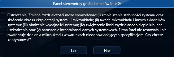

Tak jak pisałam na początku, nie znam się, jest to mój pierwszy profesjonalny monitor, zobaczyłam że są trzy różne metody, którymi można go podpiąć i niestety nie przyszło mi do głowy, że tylko jedna może być właściwa. Zwłaszcza, że nie natknęłam się nigdzie na taką informację a przy zakupie też nie było o tym mowy.
W każdym razie jeśli jest to jakieś wyjście to chyba warto spróbować metody o której pisałam wyżej zanim zainwestuje kolejne kilka tysięcy w nowy komputer. Zastanawia mnie tylko ostrzeżenie które się wyświetla
Czy rzeczywiście jest duże ryzyko, że po takiej zmianie wszystko stanie w płomieniach? ;)

: 10 kwietnia 2017, 11:39 - pn
Zamierza Pani Przekroczyć parametry pracy układu. Z dymem raczej nie pójdzie, ale jest zrozumiałe, że producent umywa ręce w razie awarii. Jeśli już, proponuję ustawiać częstotliwość odświeżania na 30Hz, ale wówczas nie wiadomo czy monitor się wzbudzi.
