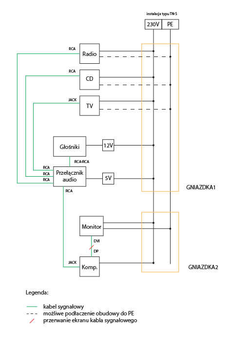

Poczytałem trochę na temat pętli masy i doszedłem do wniosku że trzeba przeanalizować wszystko od nowa, bardziej szczegółowo, a najlepiej zwizualizować sytuację rysunkami.
Scenariusz 1, czyli stan obecny, który powoduje zakłócenia.
Scenariusz 1
Obszar roboczy 1.png (15.73 KiB) Przejrzano 5293 razy

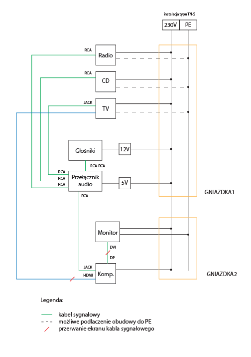

Scenariusz 2, propozycja zaradzenia problemowi
I tu pytanie: co zrobić z przewodem od dźwięku pomiędzy komputerem a przełącznikiem? Czy on nie będzie domykał pętli masy?
Scenariusz 2
Obszar roboczy 2.png (18.28 KiB) Przejrzano 5293 razy

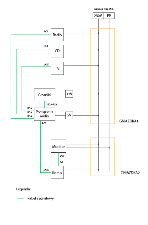

Scenariusz 3, trochę taki bonus, bo dodałem połączenie TV z Komputerem via HDMI, które powoduje problemy z przesyłem dźwięku z Komputera na TV. Nie wiem czy kłócą się dwa źródła dźwięku (bo przez HDMI też jest on podawany, a po podłączeniu HDMI, OSX nie daje możliwości sterowanie siła głosu z poziomu systemu). Pomaga odłączenie jacka od komputera, ale nie jest do dobre rozwiązanie, bo na tej linii generuje się brumienie i skutkuje przełączeniem źródła dźwięku z lini TV na Komp. W przypadku dłuższej ciszy w materiale podawanym na TV przełącznik wykrywa sygnał brumienia (na linii komp.) jako stan wysoki przełączając nań (taka jest zasada działania tego przełącznika audio), do momentu gdy nie zewrzemy końcówki jacka, likwidując w ten sposób brumienie i ponownego wykrycia sygnału na linii TV. Ale to jak pisałem, to w tamach ciekawostki, bo nie robię takiego połączanie często.
Scenariusz 3
Obszar roboczy 3.png (18.8 KiB) Przejrzano 5293 razy
Panie Tomaszu, co Pan na to?
Ostatnio zmieniony 10 kwietnia 2017, 12:02 - pn przez felizz, łącznie zmieniany 1 raz.
Re: Podłączenie monitora przez Display Port emituje zakłócenia na telewizor
10 kwietnia 2017, 11:58 - pn
Pętli w tych rysunkach jest kilka. Problem nie w istnieniu samej pętli a w prądzie, który przez nią płynie. Podłączenie mas do PE powinno załatwić sprawę.
felizz
Lokalizacja: Kraków, Tarnów
Posty: 41
Rejestracja: 24 czerwca 2010, 21:59 - czw
10 kwietnia 2017, 12:07 - pn
Czyli dodatkowo do scenariusza 2: mas zasilacza komputera (prawie niewykonalne), wzmacniacza głośników (nie zasilacza), przełącznika audio?
10 kwietnia 2017, 12:08 - pn
Przyczyną jest prawdopodobnie jedno z urządzeń, nie wszystkie. Jeśli Pan je wyeliminuje, w sensie potencjał na masie, wszystkie powinny pracować normalnie.
felizz
Posty: 41
10 kwietnia 2017, 12:11 - pn
Ale w przypadku przełącznika i głośników ma być to masa zasilacza czy już z płytki za zasilaczem (co wydaje mi się trochę ryzykowne)?
10 kwietnia 2017, 12:13 - pn
Myślę, że bez eksperymentów się nie obędzie.

Na twoich schematach nie ma prawdopodobnej przyczyny "dużej" pętli masy, czyli instalacji antenowej, która również dochodzi do TV i radia, a jej prąd przepływa do PE.
PS. Duża pętla masy jest większa od rozmiaru pokoju, który obejmuje rysunek.
felizz
Posty: 41
10 kwietnia 2017, 12:46 - pn
No nie wiem co odpowiedzieć. Pierwszy rysunek obrazuje że poza monitorem nic nie jest podłączone do PE. A instalacji anteny TV nie rysowałem celowo, bo jest separator przy zasilaniu wzmacniacza antenowego.
