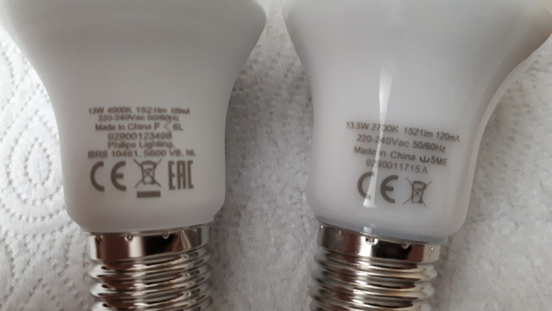

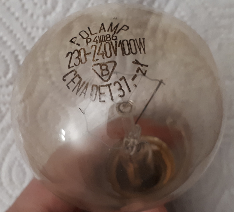

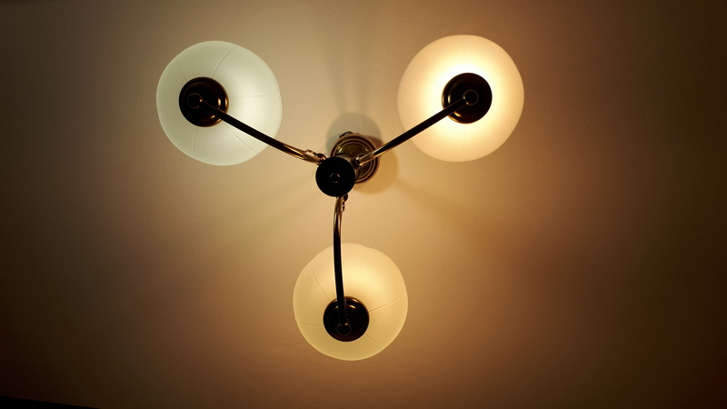

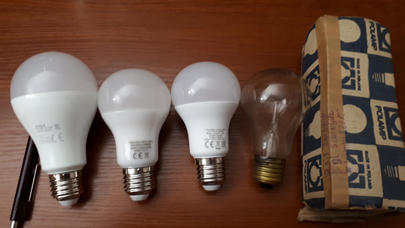

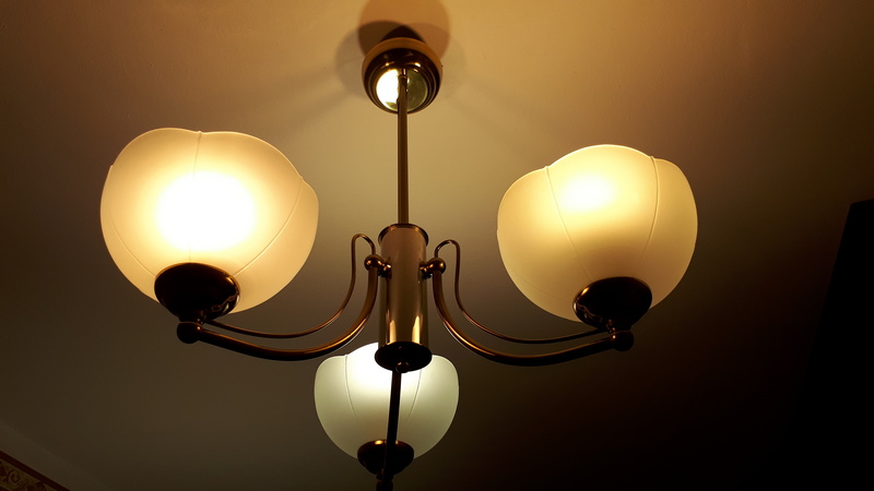

Po długich negocjacjach otrzymałem zgodę mojej lampy na pozowanie do sesji zdjęciowej.
Na zdjęciach ochoczo prezentowały się 3 kandydatki:
* Polamp 100W (ok. 2500-3000K), tradycyjna żarówka, bańka przezroczysta, bez rozpraszania, żarnik widoczny, świeci we wszystkich kierunkach.
* Philips 13W 2700K, W-LED z silnym żółtym luminoforem, bańka mleczna, silnie rozpraszająca, teoretyczny odpowiednik żarówki 100W wg producenta, świeci głównie w górę.
* Philips 13W 4000K, W-LED ze średnim żółtym luminoforem, bańka mleczna, silnie rozpraszająca, teoretyczny odpowiednik żarówki 100W wg producenta, świeci głównie w górę.
Zdymotka wykonano telefonem komórkowym, w trybie całkowicie automatycznym, bez obróbki obrazu (poza zmniejszeniem rozdzielczości), w nieprofesjonalnym atelier fotograficznym. ;)
