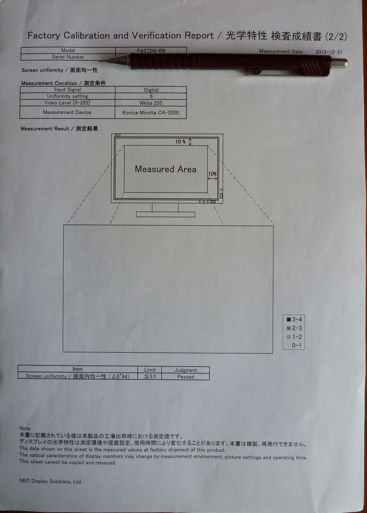

Cena nie powinna mieć tu nic do rzeczy. No chyba, że widniał przyniej napis: "Towar II kategorii", "wybrakowany", czy cóś.
Do każdego PA272W dołączany jest certyfikat kalibracji i równomierności. Nie powinien znacznie odbiegać od własnych pomiarów, a jeśli odbiega, nie powinna dziwić dociekliwość posiadacza.
To mój "świstek".
Pytanie tylko, jak przeliczyć [%] na [deltaE]?

Też coś takiego mam, tak jak miałem w przypadku CX241. Dla ludków oceniających swoje monitory "na oko" ten certyfikat pozwala lepiej spać.
Gdzieś mi się obiło, że dzięki swojej selekcji Pan Tom01 w jakimś tam okresie zatrzymał klientom wysyłkę monitorów za ponad 40tyś zł. Jakie tam były wady i czy wśród tych monitorów były takie z certyfikatami, to już musiałby się wypowiedzieć Pan Tom01.

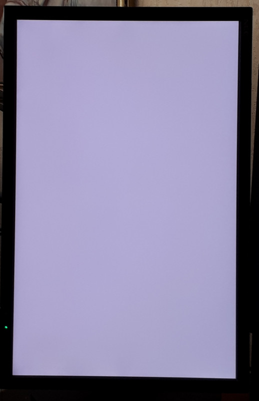

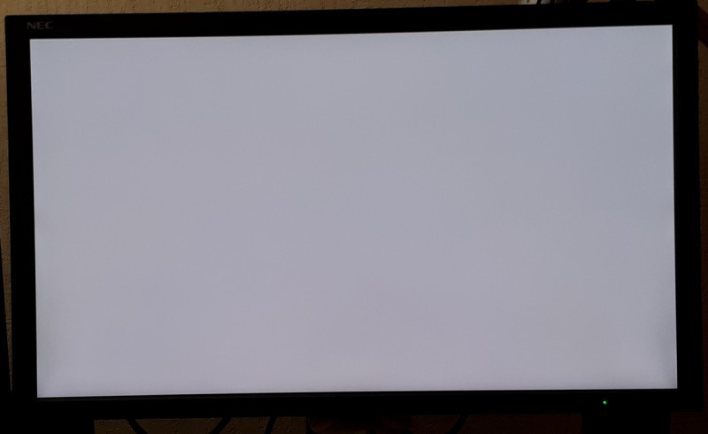

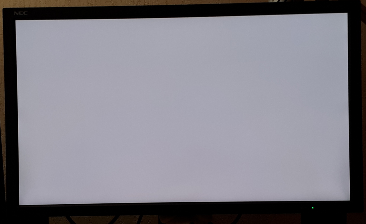

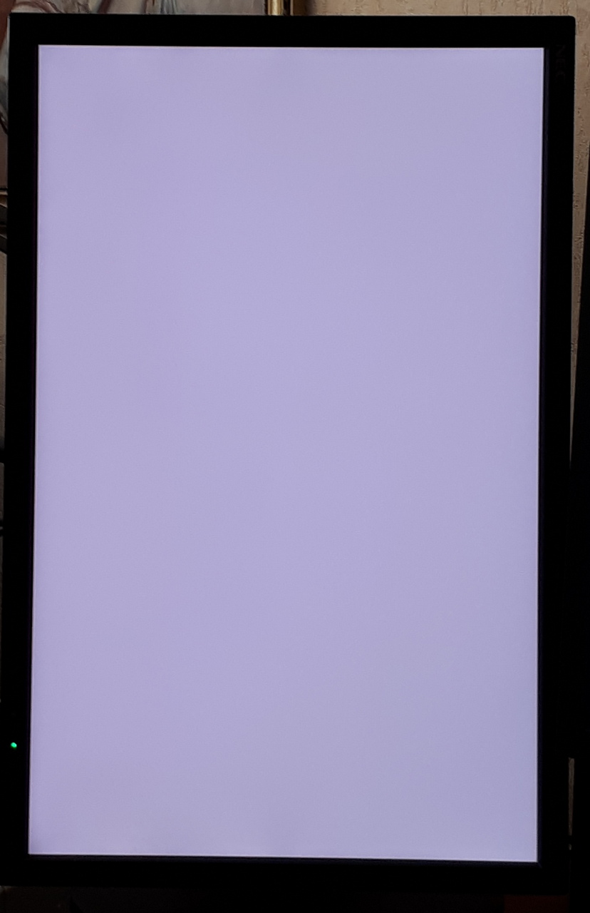

Przed chwilą powziąłem wysiłek fizyczno-intelektualny i pstrykłem PA272W i PA242W.
Wykonano komórką, więc proszę nie zwracać uwagi na nieco różny balans bieli. Nic nie kombinowałem przy zdymotkach, oprócz przycięcia niepotrzebnej części kadru i zmniejszenia rozdzielczości.

Przy 30cd/m2 jasność/barwa może już trochę pływać (diody pracują już dość mocno poza zakresem optymalnym). Lepiej pomierzyć między 60-160cd/m2.
Zdjęcia powyżej: sRGB, 80cd/m2.

To dalej jest tylko "na oko", czego i tak nie jestem w stanie ocenić gdyż siedzę przed Eizo z zafarbami i nierównomiernością przekraczającą 30%. Tym niemniej dziękuję za chęci...
Re: NEC PA272 - czy to jest typowe?
04 grudnia 2017, 21:44 - pn
Wiem, ale nie mam innych możliwości technicznych.
PS. Jak robiłem kiedyś zdjęcia lepszym aparacikiem niż w komórce, to wychodziły czerwone jak buraki (czerwony potężny pik czerwonego luminoforu).
