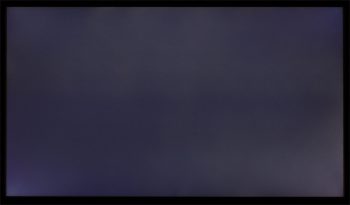

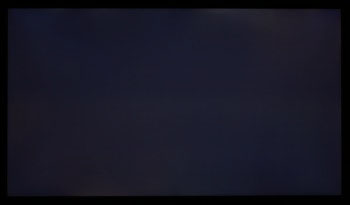

prad.de to na pewno lepsze źródło informacji... niestety jestem nie douczony i z niemieckim sobie słabo radzę :P
ale wracając do tematu... z tabel jednorodności wynika, że nec jest lepszy :)
no ale jak się patrze na te foty z prad... to sory... ale ja widzę, że nec kompletnie nie ma się czym chwalić...
Po lewej NEC, po prawej DELL
ObrazekObrazek

Niestety, to też nie jest wiarygodne źródło. Wielokrotnie spotyka się tam takie banialuki, że tragedia. Ponadto, prad nie jest już niezależny. Da się wyraźnie zauważyć lepsze przedstawianie modeli które są w ofercie właściciela. Jeden z dowodów ma Pan w swoim własnym poście.
Zdjęcie jakie Pan pokazał z prad jest zmanipulowane. Ekspozycja przy pierwszym zdjęciu jest wyraźnie wyżej. Gdyby ekspozycję zrównać, wyjdzie tak:
Przy czym, ważna uwaga. Zrównanie ekspozycji jest bardziej wiarygodne, ale nadal nie pokazuje różnicy między ww monitorami. PA322UHD ma tzw płytkę ćwierćfalową, która znacznie redukuje "ipsowe" srebrzenie (IPS glow) i w efekcie wyraźnie obniża punkt czerni. Jeśli zrobilibyśmy zdjęcie oddające faktycznie własności obu, wyglądać będzie conajmniej tak:

Po czym to rozpoznałeś?

1. Wiem jak te monitory wyglądają, co więcej, mam na biurku, ale to truizm.
2. Różnica w punkcie czerni. Na zdjęciu NEC-a czerń jest dużo wyższa, pomimo, że matryca ma punkt czerni niższy.

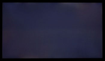

no tak ja wstawiłem te foty z dłuższym czasem naświetlenia... ale to nie znaczy, że ktoś strefowo dorabiał tam plamy w PS... [nie wiemy też, czy to różna ekspozycja. czy poziom jasności na monitorach]
w dellu widać, że dolne narożniki są słabe... natomiast NEC ma flarę od góry.... ja osobiście po tych fotach nie widzę przepaści w jakości na korzyść NEC-a
poza tym te monitory mają chyba tą samą matryce... oczywiście (domniemana przeze mnie) jednakowość matryc nie stawia tych monitorów na równi, ale daje (na wstępie porównań) jednakowe szanse :P
ze zdjęć z pierwszą ekspozycją [krótszy czas] faktycznie widać, że NEC to ten po lewej [ja to widzę w ten sposób, że czerń na dellu jest jakby bardziej za mgiełką - czyli zapewne efekt większego srebrzenia]
NO ALE, dalej wizualne różnice jednorodności małe, przynajmniej na moje oko
Ostatecznie, ocena jakości monitora po takich fotach z neta zapewne nie ma większego sensu... jednakże konsument taki jak ja musiałby się nieźle wysilić i wykosztować by porównać,np. te dwa monitory w domu.
Jak ktoś ma gdzieś jakiś egzemplarz... to zapewne nie ma drugiego z którym można by to było porównać.... więc człowiek chcąc nie chcąc musi szukać info w takich testach...
