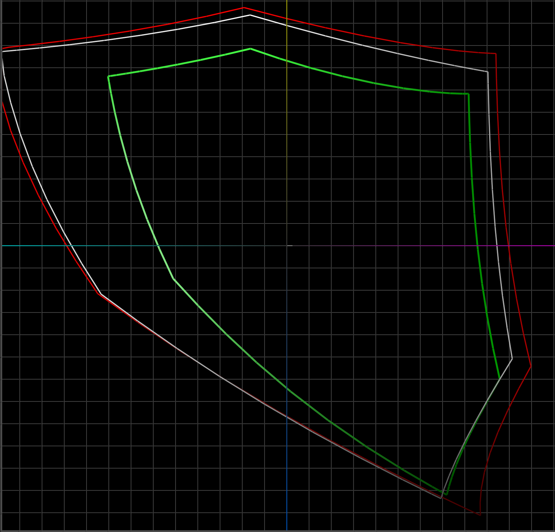

Wiadomym jest, że opisy bywają mocno podbarwione. Jeśli wszystkie ustawienia są na domyślne i profil jest zrobiony przy nich, to sorry, ale do AdobeRGB temu wyświetlaczowi daleko.
Ew, jeśli ma Pani ochotę na jeszcze jeden eksperyment, proszę zrobić jeden profil przy suwaku na "Naturals" a drugi przy "Vivid colors" i pokazać oba.
		Re: Kalibracja Dell XPS 15 9560 + Sharp SHP1476
Zadziwiające, jak na laptopa, ale ma Pani w jakimś stopniu regulowane nasycenia, czyli zmianę gamutu. To pierwszy laptop jaki spotykam z taką możliwością. Ciekawe jak jest rozwiązane sterowanie, ale i tak jest to ogromny postęp w stosunku do dotychczasowych.
Czerwone - vivid
Zielone - neutral
Białe - AdobeRGB
									Czerwone - vivid
Zielone - neutral
Białe - AdobeRGB
