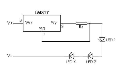

Nic się nie wyjarało i nie jest to żaden bug. Panowie, jak widzę, przydałoby się jakiekolwiek zielone pojęcie o działaniu zasilaczy podświetlenia, rozróżnianiu zasad pracy, drivera czyli źródła prądowego i źródła napięciowego. Potem można się spierać z inżynierem który taki a nie inny układ zaprojektował. Tak się składa, że 5 lat spędziłem na PB na kierunku automatyka, gdzie teoria sterowania stała się moim przekleństwem, więc skuszę się na parę słów wyjaśnienia:
Lumonifor w diodach zużywa się dokładnie tak samo niezależnie od sposobu zasilania. Zużycie jest funkcją mocy i tyle. Mitologiczna stabilność LED jest zasługą impulsowych zasilaczy stałonapięciowych. Wówczas kolejne "błyski" są dokładnie o tej samym napięciu (prądzie, bo prąd jest kluczowy), tylko "częstsze" lub "rzadsze". To oczywiście pewne uproszczenie, ale wystarczające do zrozumienia zjawiska. Idea jest banalna. Impulsy napięcia o jednej wartości i różnym czasie trwania i/lub okresie.
Zastosowanie natomiast źródła prądowego powoduje, że napięcie, a co za tym idzie również prąd, są zmienne. Poniżej trywialny przykład stabilizatora napięcia w układzie źródła prądowego:
Wielkością regulacyjną jest oczywiście napięcie, ale wielkością regulowaną jest prąd, bowiem przy innym prądzie przepływającym przez diodę sama struktura świeci jaśniej lub ciemniej. Problem w tym, że wartość emisji diody i luminoforów nie są liniowe w funkcji prądu. Przy mniejszym prądzie, spadek emisji luminoforu jest większy niż spadek emisji samej diody, która jak wiadomo jest niebieska. Stąd, w EIZO EV tej generacji przy niskich poziomach jaskrawości rośnie udział niebieskiego i zmienia się punkt bieli. W miarę zużycia monitora, różnice między emisją LED i luminoforu się zmienia, dlatego właśnie wątkotwórca dostał dwa różne obrazy przy takich samych nastawach w menu. Dlaczego zatem stosuje się takie "niestabilne" zasilacze? O tym we wnioskach.
Wnioski końcowe:
1. Układ PWM+DC daje dużo większy zakres regulacji. To jest przyczyna istnienia takich rozwiązań.
2. Przy zakresie regulacyjnym powyżej 6% regulatora w EIZO EV, nie ma różnicy między bielą uzyskaną zasilaniem PWM i PWM+DC.
3. Po wejściu w zakres zmiany napięcia, punkt bieli zmienia się na każdym egzemplarzu monitora, również nowym.

Zgadza się. Toż cały czas o tym właśnie piszemy, śmieszkując trochę przy okazji, że największe wady tego rozwiązania wychodzą w najczęściej używanym zakresie regulacji jasności.
No i drobna korekta. Nie jest "częstsze" lub "rzadsze", bo akurat częstotliwość jest stała, a zmienia się wypełnienie impulsu o stałej częstotliwości. W przypadku tego modelu jest ona po prostu bardzo niska i wynosi 200Hz, w całym zakresie regulacji (pomijając DC).
Moim zdaniem przyczyną skonstruowania zasilania hybrydowego jest chęć zmniejszenia efektów ubocznych migotania, a nie poszerzenie zakresu regulacji. Efekty uboczne udało się wprawdzie odrobinę zmniejszyć, ale kosztem utraty stabilności barwy podświetlenia. Znacznie prościej i skuteczniej byłoby po prostu zastosować czyste PWM, ale o wyższej częstotliwości, co najwyraźniej przekraczało w tym momencie dziejowym możliwości firmy EIZO. Obecnie EIZO stosuje PWM 18.000Hz, a nie 200Hz.
