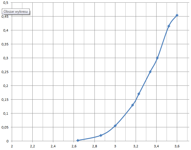

Nic nie zmanipulowałem. Wzmianka o matrycy jest nieistotna. To są te same konstrukcje.
Taaa... Teraz, kiedy trzeba obronić tezę, to w EIZO nagle regulacja zaczęła działać poprawnie. Mam kilka tys pomiarów różnych modeli EV robionych przez wiele lat, wskazujące, że tak nie jest. Poniżej wykres prądu przewodzenia (przekładającego się na moc) LED w funkcji napięcia zasilania.
Właśnie z TEGO powodu wszystkie normalne układy zasilania LED są impulsowe. Zaznaczam przy okazji, że pojęcia PWM i "impulsowe" nie są tożsamymi. Chętnym poszerzenia wiedzy z zakresu dyskretnych układów zasilania mogę wyjaśnić różnicę.

Pytanie, czy inżynierowie z NECa też o tym wiedzą i dodali w EA ze sterowaniem DC czujnik RGB, jak w PA
Obstawiam, że wiedzą od nas 10x więcej.
Nie jest istotna wypadkowa jasność świecenia diody podświetlenia w funkcji napięcia zasilającego. Ważna jest natomiast stabilność barwy, a zatem wzajemna proporcja siły świecenia diody niebieskiej i zielono-czerwonego luminoforu, pobudzanego częścią energii niebieskiej diody W-LED.

Z tego wykresu kompletnie nic nie wynika,Tom01 pisze: ↑16 sierpnia 2018, 12:12 - czw
Z tego "wykresu" wynika precyzyjnie, dlaczego zasilacz PWM jest lepszy.
Nie musi to być "inżynier z NECa", wystarczy elektronik po technikum. Nieliniowość prądu przewodzenia elementów półprzewodnikowych jest oczywista, ale rzadko kiedy (w praktyce nigdy) uwzględniana w LED.
Jasność luminoforu jest funkcją jasności samej diody i również nie ma liniowej charakterystyki odpowiedzi energetycznej. Czyli mamy nieliniową moc diody i nałożoną na nią nieliniową charakterystykę świecenia luminoforu. Złożenie tego efektu widać doskonale na EIZO serii EV, kiedy delikatne ruszenie jaskrawości powoduje rozjeżdżanie się barwy bieli. Dlatego te monitory kalibruje się do konkretnych poziomów jaskrawości i nie powinno się tego ruszać. W zasadzie po kalibracji i tak się nie rusza, ale tu dochodzi dodatkowy czynnik.
Aby wyeliminować ten efekt, najskuteczniej zastosować zasilanie impulsowe. Wówczas dioda "miga" cały czas ze stałą mocą, luminofor błyska również ze stałą energią. I po sprawie. Przejście na zasilanie napięciem stałym, wymagałoby zamontowania systemu kontrolnego, ale jest problem jak regulować diodę? To przecież nie jest GB-r. Nie da zmienić widma W-LED! Jedyne rozwiązanie to cięcie matrycą. Słowem niepotrzebna komplikacja ze sporymi skutkami ubocznymi.

Sama zaś nieliniowa zależność jasności diody od napiecia zasilającego, jak na powyższym wykresie w kształcie litery S, nie ma kompletnie żadnego znaczenia.

Diody W-LED, z luminoforem żółtym, zielono-czerwonym, czy PFS, nie da się kontrolować w zakresie barwy. Można natomiast odczytywać w czasie rzeczywistym jej barwę, przesyłać informację o tym do procesora sterującego, aby ten w oparciu od 3D LUT lub 14-16bit 1D LUT skorygował obraz matrycą. Stosowane jest to obecnie we wszystkich monitorach PA o nieregulowanej barwie podświetlenia W-LED. Ponieważ monitory EA mają tą samą elektronikę sterującą co w PA, nie widzę powodu, aby nie zamontować tego czujnika za 1$ i nie zachować również tu tego mechanizmu. Różnica sprowadzałaby się do 3D LUT w monitorach szerokogamutowych (PA) i 1D LUT w sRGB (EA).Tom01 pisze:Przejście na zasilanie napięciem stałym, wymagałoby zamontowania systemu kontrolnego, ale jest problem jak regulować diodę? To przecież nie jest GB-r. Nie da zmienić widma W-LED! Jedyne rozwiązanie to cięcie matrycą. Słowem niepotrzebna komplikacja ze sporymi skutkami ubocznymi.
Pytanie, tu faktycznie do projektantów tych układów, czy i jak jest realizowana taka kompensacja w monitorze który przecież jest pozycjonowany jako biurwa. Wiemy przecież doskonale, że te monitory jak przychodzą z fabryki, nie mają nawet poprawnie zaprogramowanej liniowości, choć można. Wierzy Pan, Max, że ktoś będzie przykładał wagę do precyzyjnego strojenia regulatora uwzględniającego nieliniowość diody? Bądźmy poważni....
