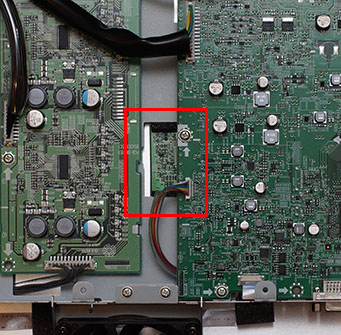

Monitor PA271Q Jest perfekcyjnie zlinearyzowany, oraz skalibrowany i oprofilowany w całym zakresie możliwych do wybrania parametrów obrazowania kolorymetrem CA-310 i spektroradiometrem CS-2000. Aby utrzymać go w stanie fabrycznym w monitorze znajdują się sensory, które w czasie rzeczywistym cały czas co kilka sekund kalibrują barwę i luminancję podświetlenia do zadanych przez użytkownika parametrów.

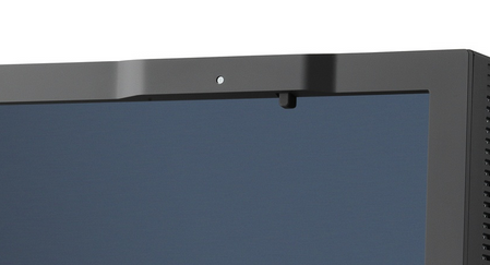

W CG działa tak jak każdy inny kalibrator. Ustalamy w sofcie kalibracyjnym parametry kalibracji, wyskakuje taki mały pizdryk z ramki, robi co trzeba i już. W PA nie ma kalibratora, jest czujnik RGB, który monitoruje pracę monitora utrzymując parametry kalibracji wykonanej czujnikiem zewnętrznym.
Różnice między tymi monitorami mają wady i zalety. W PA nie można skalibrować monitora, bo czujnik siedzi za matrycą i monitoruje pracę podświetlenia. Nie dlatego że jest perfekcyjnie skalibrowany i nic nie trzeba robić, ale dlatego, że nie ma fizycznie takiej możliwości. Ale za to działa non stop, nie okresowo i jest niewrażliwy na światło otoczenia, wszak siedzi w środku. W CG kalibrator wysuwa się z przodu i mierzy matrycę z zewnątrz, przez co można normalnie kalibrować sprzęt, ale z kolei jest szparka pomiędzy czujnikiem a panelem, inaczej by rysował ekran w czasie wysuwania. Trzeba uważać, bo boczne światło potrafi zepsuć pomiary. No i nie monitoruje panelu cały czas, bo przeszkadzałbym w pracy. Częstotliwość korekcji ustawia się w sofcie.
Posty: 4451
Re: PA271Q vs CG2730
27 sierpnia 2018, 10:50 - pn
27 sierpnia 2018, 10:29 - pn
Pizdryk w CG2730 to dokładnie to samo, co znajduje się w PA271Q za matrycą - sensor RGB. Kalibruje on barwę oraz luminancję bieli, tyle że mierząc z przodu a nie z tyłu by klient się cieszył. Nic więcej nie jest w stanie zrobić bo nie jest to kolorymetr/spektrofotometr, więc może jedynie kalibrować barwę i luminancję bazując analogicznie jak w NECu na precyzyjnej linearyzacji i charakteryzacji farbrycznej. Oba monitory działają dokładnie w analogiczny sposób, tylko EIZO stara się zrobić wokół tego większe "łał" odwalając szopkę z wysuwanym pizdrykiem. W efekcie układ jest mniej pewny, bo jest podatny na światło otoczenia, zabrudzenia sensora lub powierzchni matrycy i ew. pogorszenie homogeniczności panelu, które z wiekiem najczęściej występuje przy krawędziach, przez co najprawdopodobniej trzeba będzie go częściej kalibrować sensorem zewnętrznym by skorelować układ.

Do środka CG2730 jeszcze nie zaglądałem, ale dotychczas wszystkie CG miały czujnik z tyłu matrycy i dodatkowy do kalibracji z przodu. Niższe serie mają tylko jeden z tyłu.

Ciężko powiedzieć, bo w NEC stan sensorów RGB oraz temperatur sprzęgniętych z silnikiem SpectraView jest wyświetlany w menu serwisowym (w PA271Q częściowo w menu głównym), a w EIZO nie wiadomo jak wejść do menu serwisowego i czy jest tam wyświetlany stan pomiarowy.
27 sierpnia 2018, 11:20 - pn
Jeśli chodzi o czujnik od przodu, to też uważam, że umieszczanie go przy krawędzi to chybiony pomysł. Znajduje się on co prawda przy górnej krawędzi, a diody podświetlające są na krawędzi dolnej, więc światło ma szanse dobrze się rozproszyć przez całą matrycę. Niemniej jednak zawsze największe nierównomierności ekranu są przy krawędzi, dlatego kalibrowanie całego ekranu w oparciu o pomiar krawędziowy wydaje mi się po prostu błędem.

Układ jest wykalibrowany sensorami referencyjnymi w fabryce, więc nie jest to błędem - rodzi tylko obawy o to, jak długo będzie skuteczny, bo ew. zabrudzenie lub pogorszenie homogeniczności przy krawędzi może pogorszyć precyzję jego działania. Ogólnie jednak NEC ma to rozwiązane jakby sensowniej, EIZO jakby efektowniej, oba rozwiązania działają równie dobrze, a jak będzie z czasem to już tylko gdybanie.
