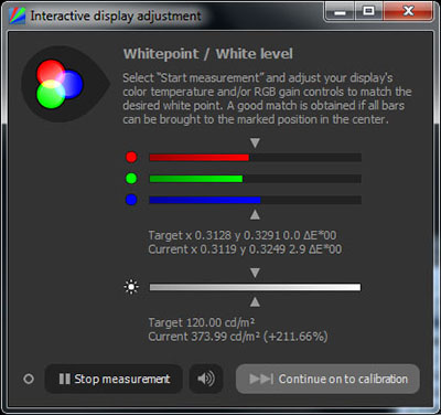

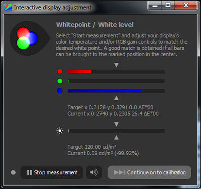

Czyli jest zepsuty już od nowości. Poniżej przykład monitora tylko z regulacją napięciową/prądową:
Nie ma takiej siły aby luminofor miał liniową odpowiedź energetyczną.

I czemu ma służyć ten przykład poza straszeniem nieświadomych klientów? Zarówno EIZO EV jak i NEC EA z DC trzymają stabilną barwę bieli w całym zakresie luminancji. Dla EA271F odchyłki w całym zakresie luminancji wynoszą x,y 0,001 (poniżej CCT 100K, w zakresie błędu powtarzalności pomiarów i1D3).
Potwierdzam, że nowy EA245WMi-2 z zasilaczem DC trzyma równiutko punkt bieli w całym zakresie regulacji. Jednocześnie nie potwierdzam jakoby EV trzymały, bo nie trzymają w zakresie DC, w zakresie PWM jest ok. Przykład jaki podałem jest z EIZO ale model wyłącznie z regulacją napięciową, więc różnica jest kosmiczna. Nie o zaletach / wadach konkretnych rozwiązań jednak była mowa, tylko stwierdzenie oczywistego faktu, że zamiana zasilacza wcale nie jest krokiem w przód i nie ma żadnego powodu aby to sztucznie pudrować. Fakt, że firma poradziła sobie z nieliniowością regulacji jest godny pochwały, w EIZO EV jest lipa pod tym względem. Nie mylmy jednak radzenia sobie z rozwiązaniem problemowym od rozwiązania bezproblemowego.
