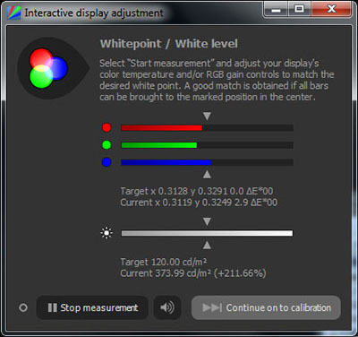

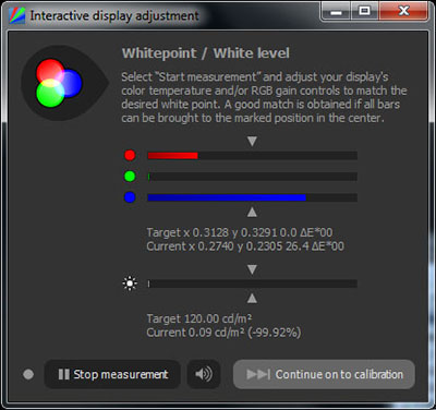

Czyli jest zepsuty już od nowości. Poniżej przykład monitora tylko z regulacją napięciową/prądową:
Nie ma takiej siły aby luminofor miał liniową odpowiedź energetyczną.

09 września 2018, 20:59 - ndz
I czemu ma służyć ten przykład poza straszeniem nieświadomych klientów? Zarówno EIZO EV jak i NEC EA z DC trzymają stabilną barwę bieli w całym zakresie luminancji. Dla EA271F odchyłki w całym zakresie luminancji wynoszą x,y 0,001 (poniżej CCT 100K, w zakresie błędu powtarzalności pomiarów i1D3).
