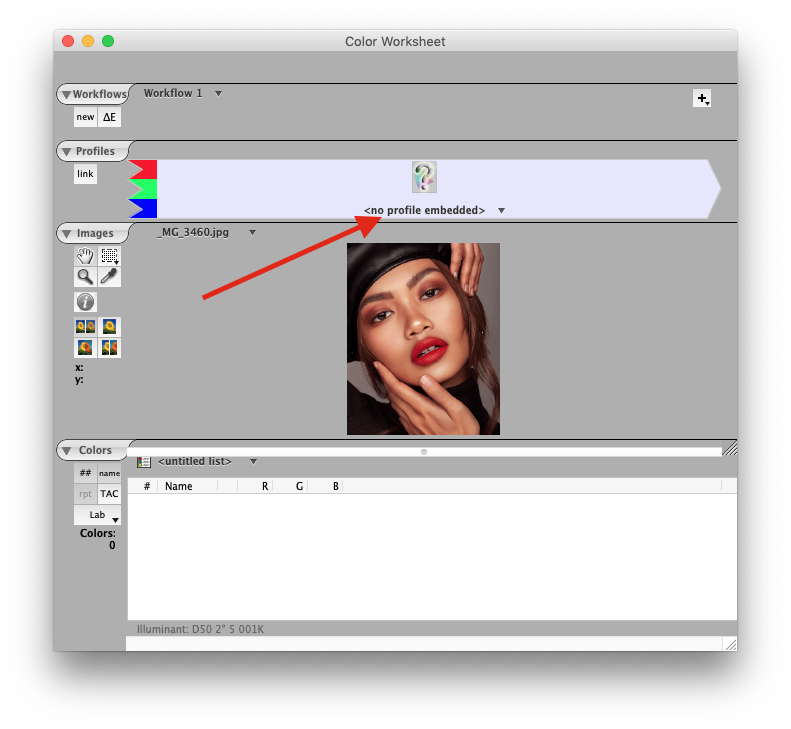

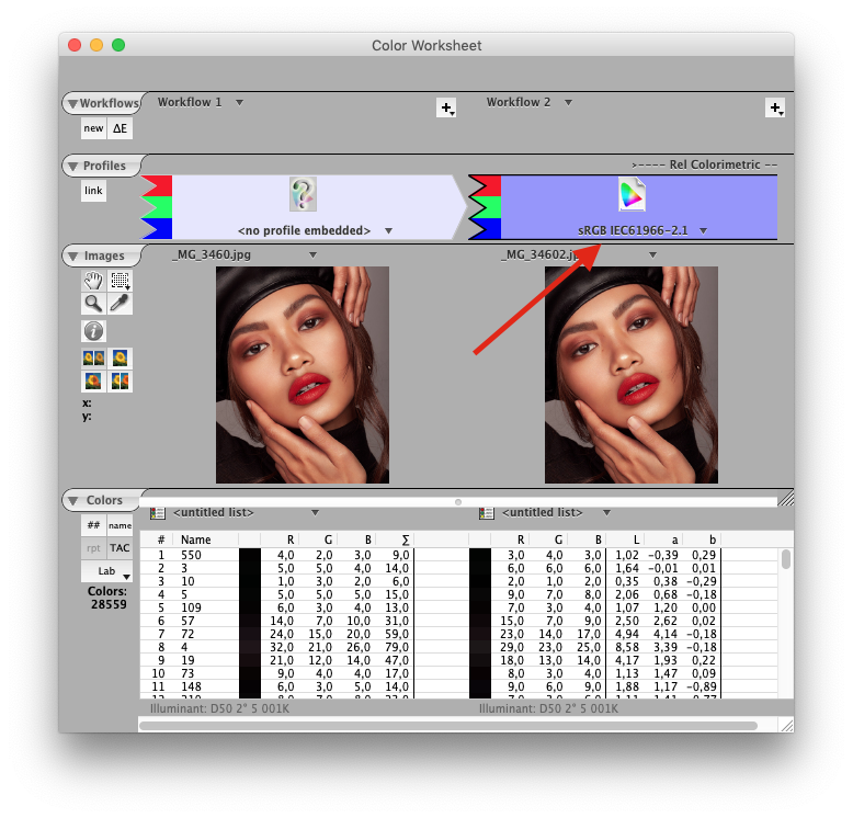

Sprawdzałem na szybko we Właściwości>Szczegóły - Odwzorowanie kolorów (puste pole). W zdjęciach z załączonym profilem sRGB kiedy klikam prawym mam w tym polu warość sRGB.
Pokazane zdjęcie jest sRGB, nie ma ma profilu sRGB. Nie będzie się dobrze wyświetlać poza PS i FF z ustawionym fabrycznie kluczem gfx.color_management.mode albo innych aplikacjach wymuszających sRGB przy braku profilu. Będzie się natomiast względnie poprawnie wyświetlać na monitorach z przestrzenią zbliżoną do sRGB.
Oprócz braku profilu, da Pani rękę uciąć, że na obcym komputerze, innym monitorze kalibracja i specyfika ekranu będzie taka sama? Jest normalne, że na ekranie laptopa czy jakimkolwiek innym wygląda inaczej. Tym bardziej, że kolorystyka tej fotografii jest bardzo mocna, wręcz przewalona i sprzyja pogłębianiu różnic na różnych ekranach o przestrzeniach nawet minimalnie większych niż sRGB szczególnie w zakresie czerwieni. Na pierwszy rzut oka też miałem wrażenie, że jest nienaturalnie czerwone. Proszę spojrzeć na analizę odcieni. Część jest wręcz przyklejone do granicy gamutu a cała skóra jest bardzo wysycona. Takie zabiegi skracają dostępną paletę (Pani zdjęcie zawiera bardzo mało unikalnych odcieni) i proszę pamiętać, że monitory kłamią tym bardziej, im mniej odcieni. Przy kolorach wybiórczych wręcz kłamią dramatycznie, co spędza sen z powiek ludziom zajmującym się fotografią produktową.
Reasumując, poza błędem technicznym braku profilu, sądzę, że w Pani systemie jest wszystko ok. Pokazany efekt jest częstą wpadką, wynikającą z rozjechania wyczucia oczu przez serwowanie obrazów mocno różniących się saturacją, czyli podgląd w przeglądarce która ignoruje CMS i zaraz potem stłumione w PS. Siłą rzeczy programuje się w pewien sposób postrzeganie. To są udokumentowane zjawiska z dziedziny psychologii widzenia i mają nawet mądre naukowe nazwy. Mówiąc po ludzku, wracam do początkowych wniosków. Czy je Pani przyjmie to insza inszość. W naszej branży mówi się, że kalibracja monitora to 5% ale kalibracja użytkownika to 95%. Oczywiście żaden z użytkowników w to nie wierzy.
https://cloud.mastiff.pl/index.php/s/eCLNNEGv4s0oCok
Zdjęcie z jednego z zrzutów.

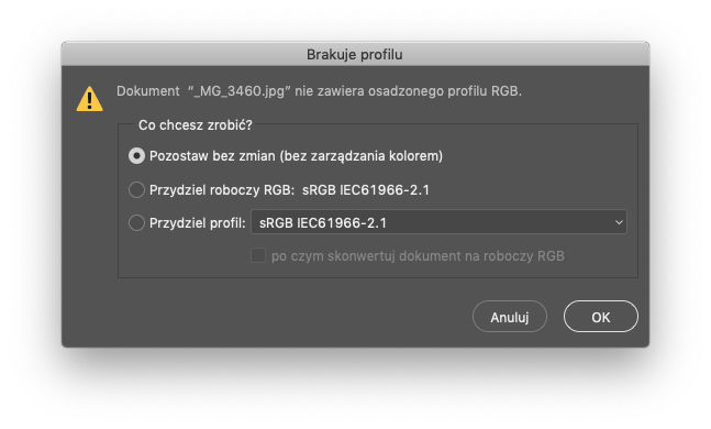

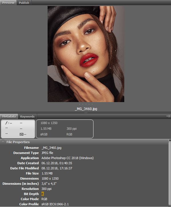

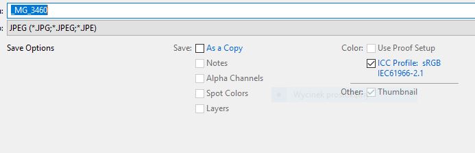

Czemu w takim razie wrzucając je do photoshopa widzę coś takiego a w bridgu coś takiego Jaki w takim razie jest inny sposób żeby zapisać zdjęcie z profilem niż zaklikanie tegoTom01 pisze: ↑10 grudnia 2018, 19:51 - pnDa Pani rękę uciąć, że na obcym komputerze, innym monitorze kalibracja i specyfika ekranu będzie taka sama? Jest normalne, że na ekranie laptopa czy jakimkolwiek innym wygląda inaczej. Tym bardziej, że kolorystyka tej fotografii jest bardzo mocna, wręcz przewalona i sprzyja pogłębianiu różnic na różnych ekranach. Na pierwszy rzut oka też miałem wrażenie, że jest nienaturalnie czerwone. [\quote]

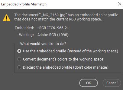

Sprawdzam jak głupia po raz 10, ściągam to zdjęcie z tego forum, wrzucam do PS'a i wyskakuje mi to samo ostrzeżenie, no nijak nie chce wyjść inaczej. To samo oryginał

Zawsze używam opcji "zapisz jako" i klikam żeby załączyło profilTom01 pisze: ↑10 grudnia 2018, 20:37 - pn
Zapisuje Pani jako "Zapisz jako..." czy "Dla internetu i urządzeń"? Jeśli "dla internetu" to tłumaczyłoby dlaczego w zdjęciu jest tak wykastrowana paleta. Proszę spróbować pierwszym sposobem. Otworzyłem Pani zdjęcie i zapisałem z profilem. Poniżej porównanie:

To bardzo dziwne, rozumiem że forum może usuwać profil wrzucanych zdjęć ale nie rozumiem czemu w takim razie u mnie po ściągnięciu z forum photoshop krzyczy ze jest srgb załączone? A przysięgam, że nie kłamię
