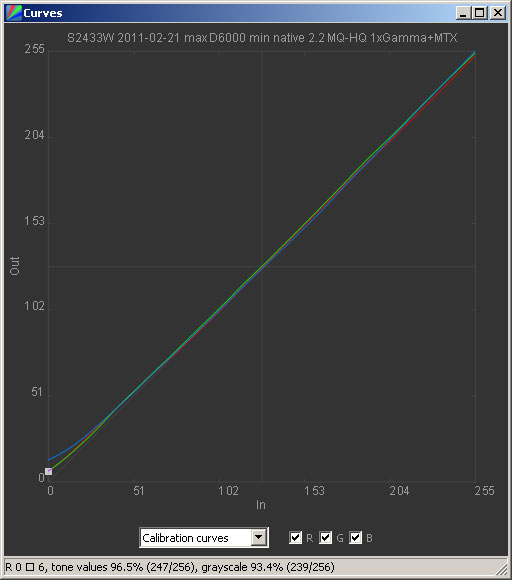

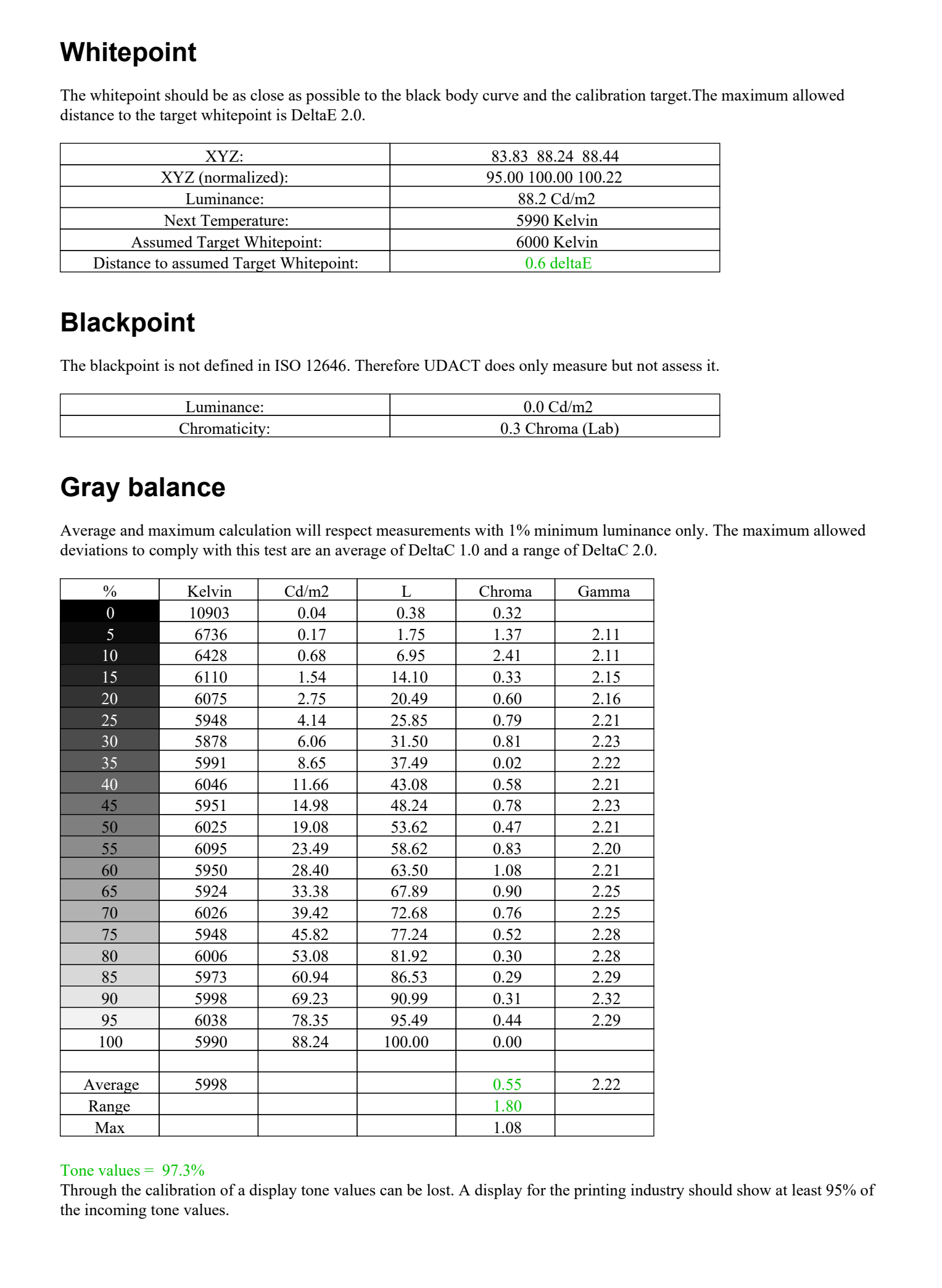

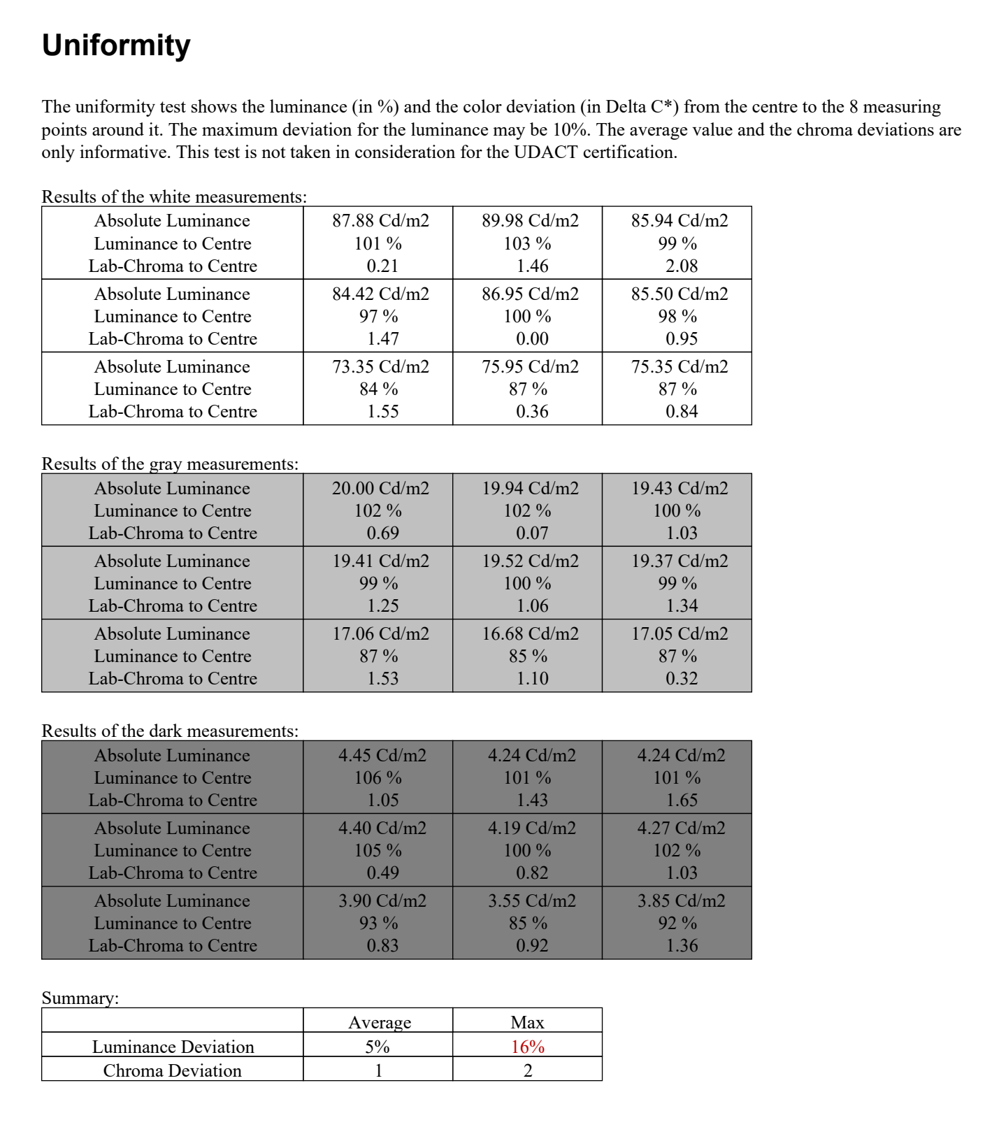

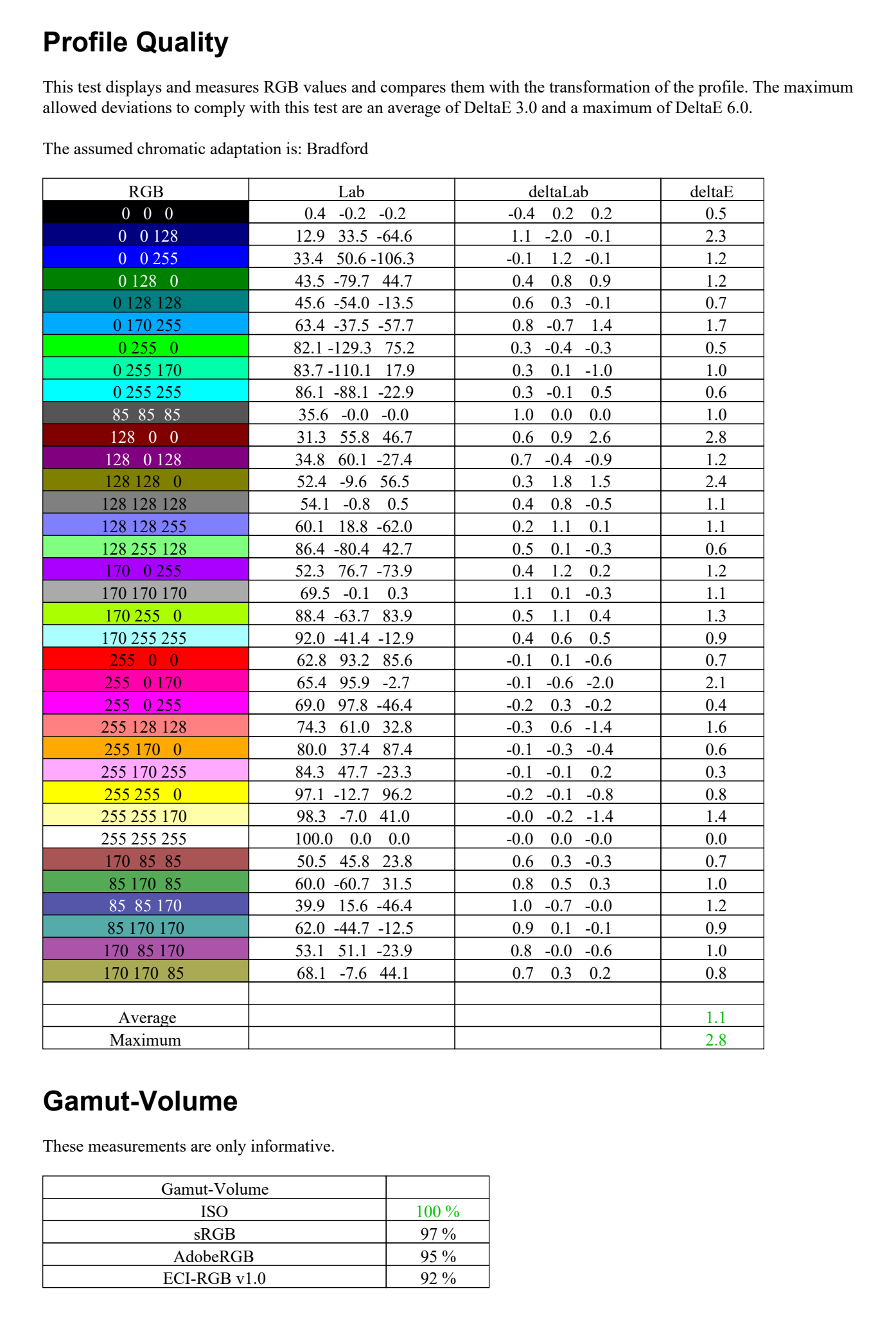

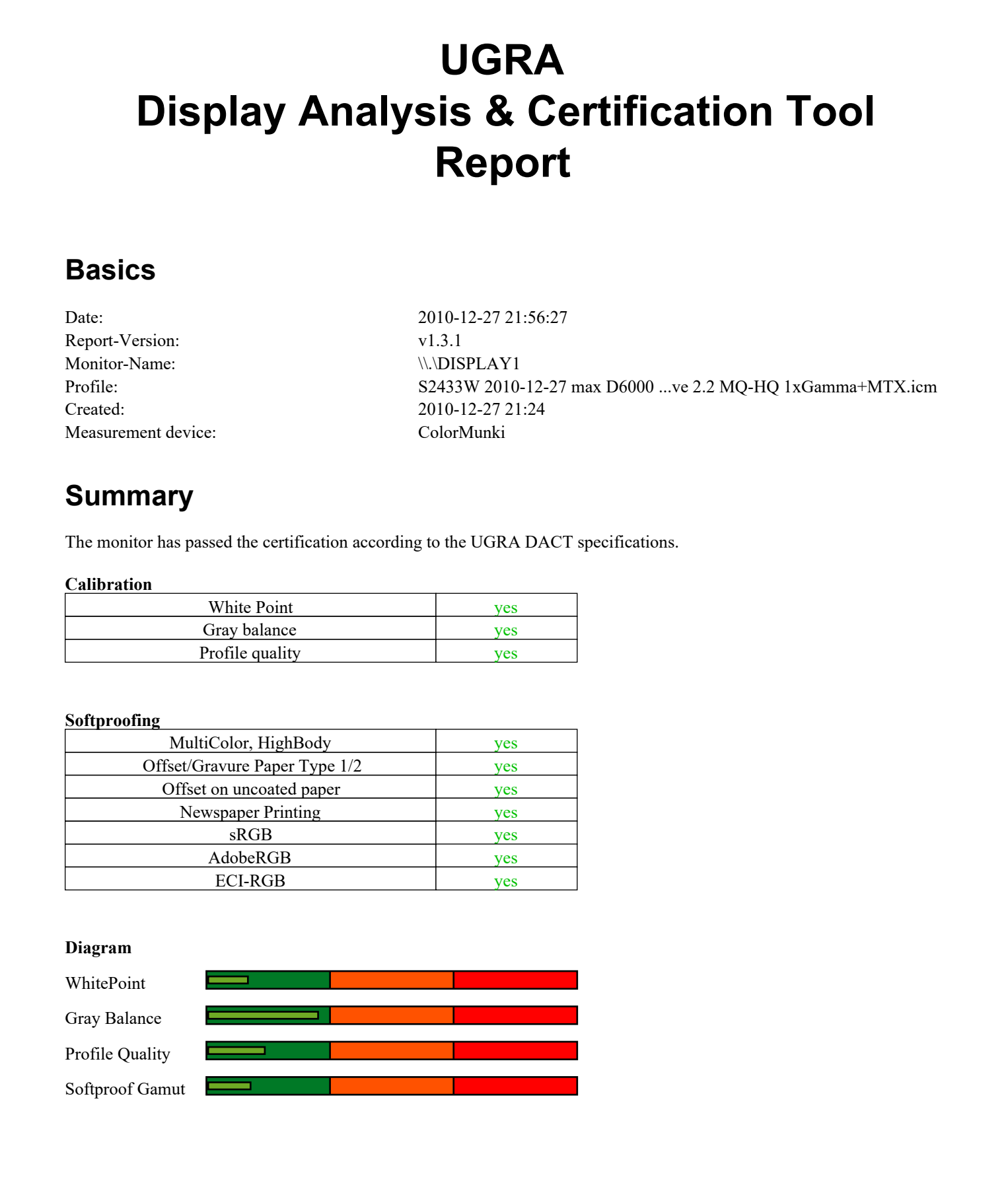

EIZO S2433W i NEC 2490WUXi to inne monitory do innych zastosowań. Trudno było polecać NEC-a do kameralnego oświetlenia w domu, a EIZO do przygotowania do druku. Choć po prawdzie, to masę EIZO S i SX przez lata spotykało się w zastosowaniach związanych z kolorem. Nieliniowość i skrajna nierównomierność to oczywiście bujdy na resorach. Do dziś takie monitory zdarza się widzieć działające i coś nie chcą być ani nielinowe, ani nierówne.
Poniżej wyniki losowego egzemplarza. Zaznaczam, to jest monitor bez kalibracji sprzętowej i bez stabilizacji podświetlenia.
Liniowość w formie graficznej, z innego egzemplarza:

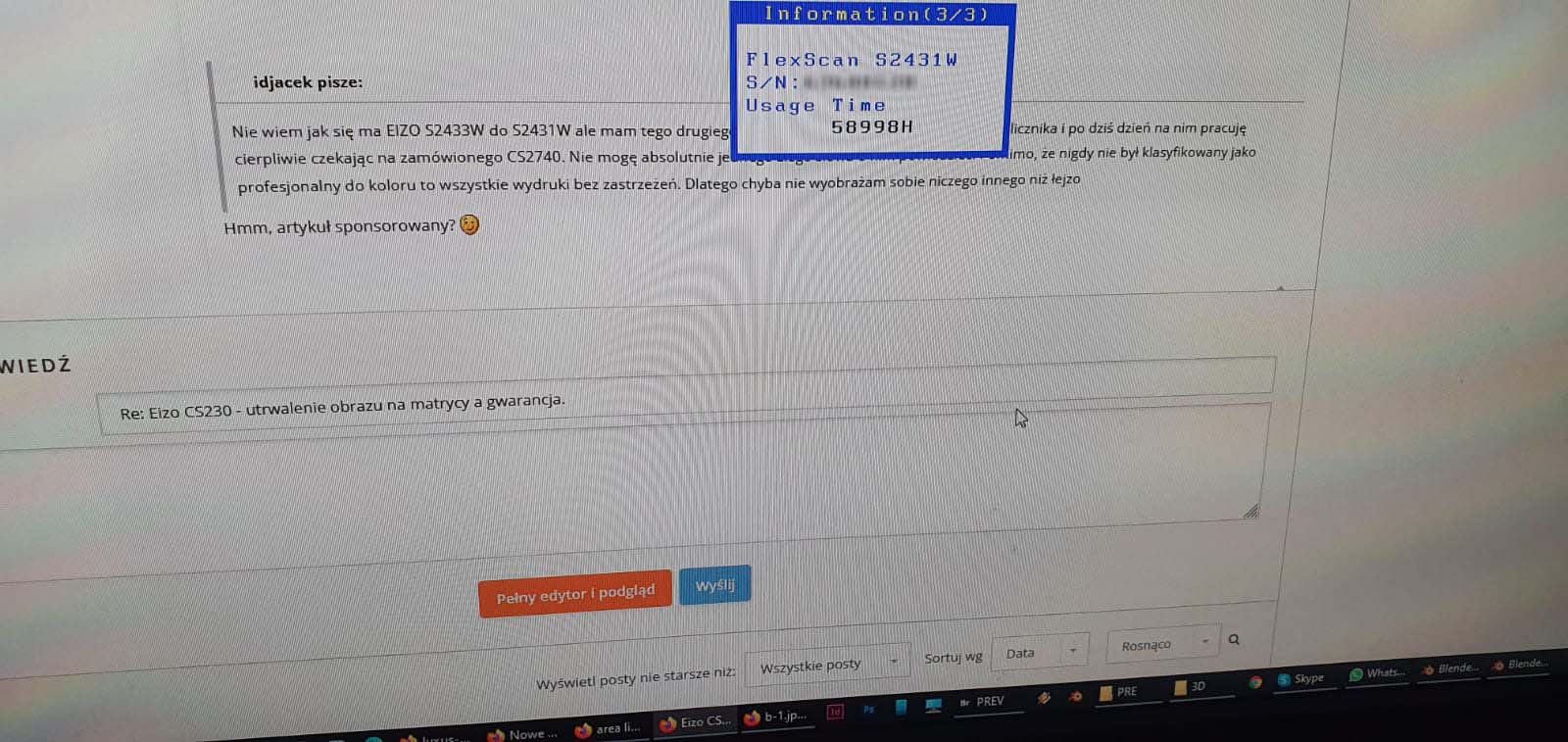

Nie wiem jak się ma EIZO S2433W do S2431W ale mam tego drugiego kupionego w 2005 roku, 59K h pracy wg licznika i po dziś dzień na nim pracuję cierpliwie czekając na zamówionego CS2740. Nie mogę absolutnie jednego złego słowa o nim powiedzieć. Pomimo, że nigdy nie był klasyfikowany jako profesjonalny do koloru to wszystkie wydruki bez zastrzeżeń. Dlatego chyba nie wyobrażam sobie niczego innego niż łejzo ;)

No tak nie bardzo.
