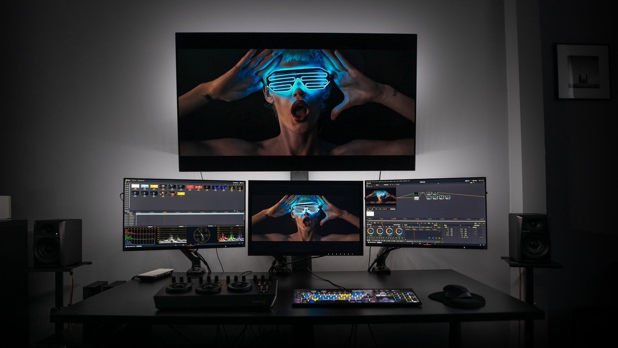

Zasadą ogólną jest, że biel otoczenia monitora powinna być percepcyjnie podobna do bieli monitora. Otoczenie oczywiście jest różne ciemniejsze lub jaśniejsze. Wiadomo też, że nie ma całkowicie neutralnych chromatycznie farb do ścian. Są cieplejsze i zimniejsze. Kompensuje się je wizualnie światłem ambientowym. Trendy rynkowe są jakie wcześniej opisałem (ludzie wolą "bardziej białą" biel), i dotyczą to tak samo farb. Jak Pan wszystko złoży do kupy, to wychodzi niezły bigos. Ludzie na dodatek też mają mniejszą wrażliwość na zmiany barwy bieli jeśli idzie ona w stronę wyższych cct niż niższych. Często spotyka się negatywny odbiór, bo "żółte", ale już przewał w stronę "niebieskich" jest dla nich ok. Z tej właśnie mieszanki uwarunkowań wynika skłonność, aby stosować wyższe cct oświetlenia a producenci / sprzedawcy się po prostu do tego dopasowują. Ot i cała tajemnica.
Poniżej nieźle zrobiona pracownia do gradingu. Oświetlenie za monitorami D50.
