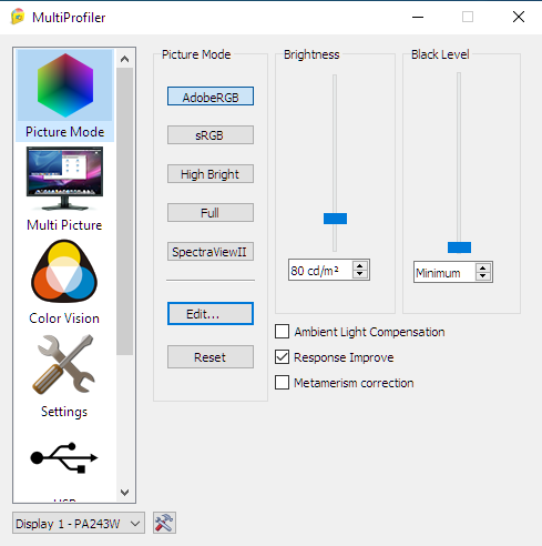

Myślę że taki profil był by dobry.

Ale w tym profilu masz tylko przestrzeń AdobeRGB i jasność 80 cd/m2. Nie ma nic o niższym kontraście, co sugerował Czornyj. Nie mam teraz NECa przed oczami i nie pamiętam, czy w edycji poszczególnych profilów jest możliwość zjechania z kontrastem względem natywnego. Chyba że może można to zrobić przez zmianę poziomu "Black level". OK, znalazłem w instrukcji Multiprofilera: "The Black Level, together with the Brightness setting determines the contrast ratio of the screen image. ".
W OSD monitora chyba była opcja odpowiedzialna za kontrast.

Mogę się mylić ale po co grzebać w kontraście skoro to robi MultiProfiler. Jeżeli dam na przykład 100 cd/m2, to obraz się rozjaśni a jak dam na przykład 60 cd/m2, to obraz stanie się ciemniejszy. Myślę że kontrast jest ustawiany automatycznie przez MultiProfiler. Ale czy tak jest po pewnie Marcin by musiał potwierdzić. Nie ważne jest (tak myślę) przestrzeń.

Przy bardzo małych jasnościach kontrast też się zmniejsza, o czym ostrzega Multiprofiler. Ale chyba nie o to chodzi, żeby osiągnąć niski kontrast metodą zejścia z jasnością do 20 cd/m. Sądzę, że ustawienie sobie jednego z niewykorzystywanych profili (ja nie używam na przykład High Brightness) pod pracę z tekstem załatwiłoby sprawę. Czyli jasność odpowiednia do warunków oświetleniowych w pokoju, a black level w górę i tyle.

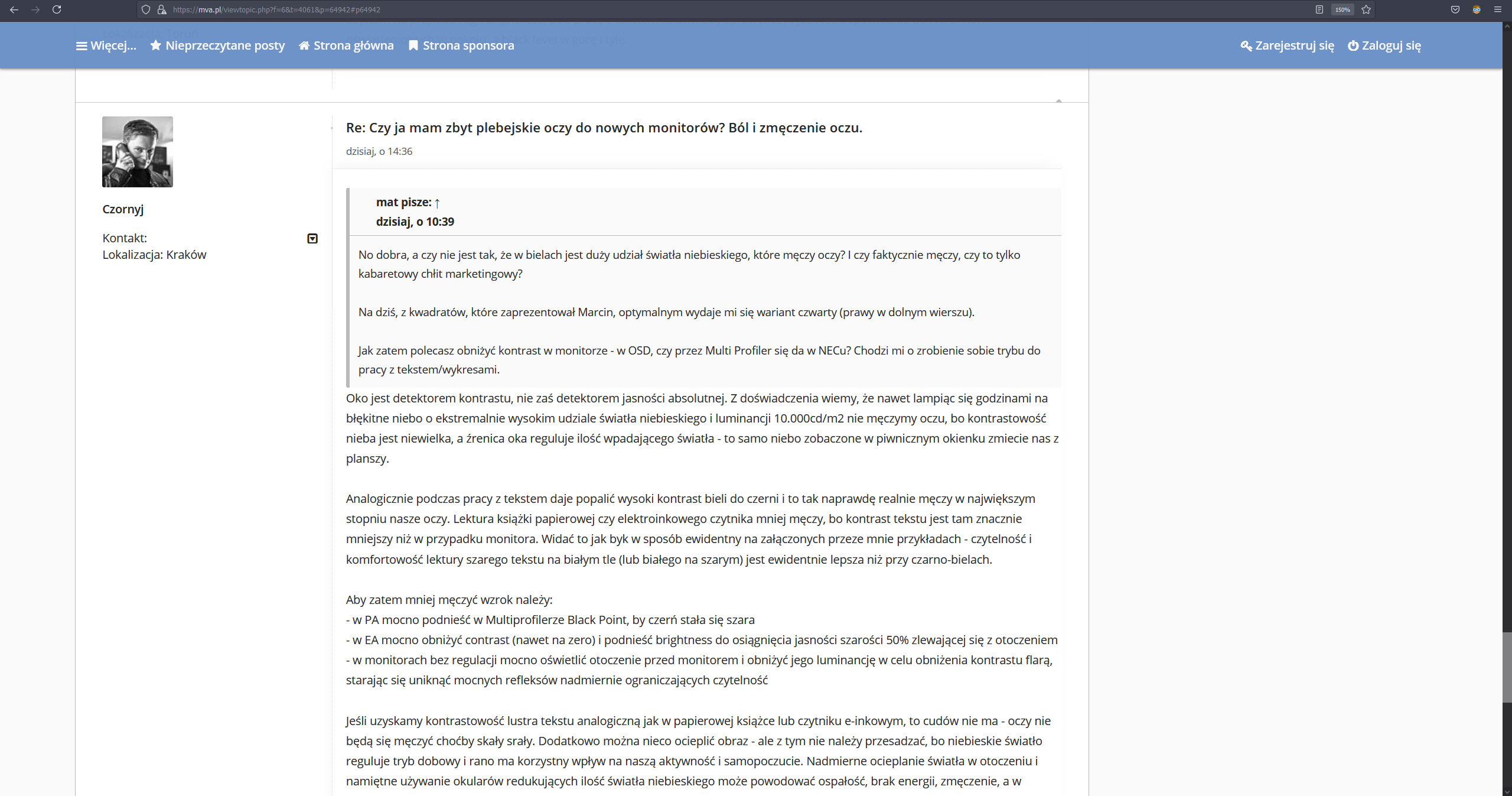

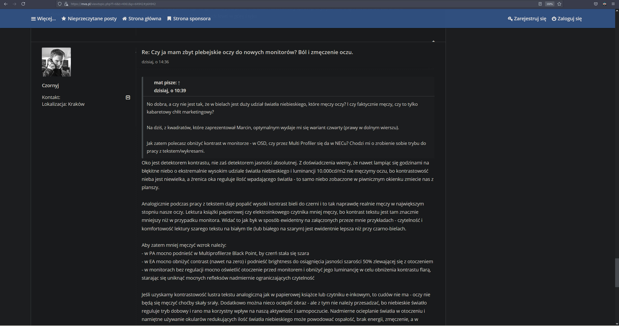

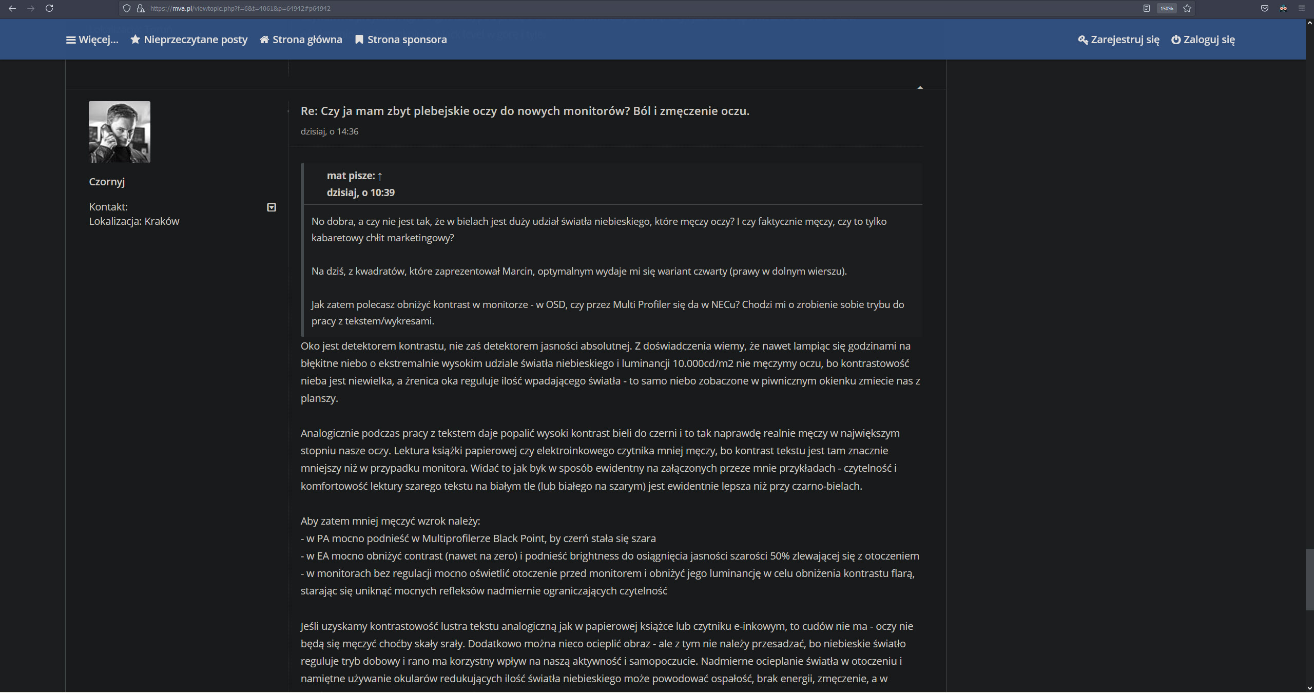

Analogicznie podczas pracy z tekstem daje popalić wysoki kontrast bieli do czerni i to tak naprawdę realnie męczy w największym stopniu nasze oczy. Lektura książki papierowej czy elektroinkowego czytnika mniej męczy, bo kontrast tekstu jest tam znacznie mniejszy niż w przypadku monitora. Widać to jak byk w sposób ewidentny na załączonych przeze mnie przykładach - czytelność i komfortowość lektury szarego tekstu na białym tle (lub białego na szarym) jest ewidentnie lepsza niż przy czarno-bielach.
Aby zatem mniej męczyć wzrok należy:
- w PA mocno podnieść w Multiprofilerze Black Point, by czerń stała się szara
- w EA mocno obniżyć contrast (nawet na zero) i podnieść brightness do osiągnięcia jasności szarości 50% zlewającej się z otoczeniem
- w monitorach bez regulacji mocno oświetlić otoczenie przed monitorem i obniżyć jego luminancję w celu obniżenia kontrastu flarą, starając się uniknąć mocnych refleksów nadmiernie ograniczających czytelność
Jeśli uzyskamy kontrastowość lustra tekstu analogiczną jak w papierowej książce lub czytniku e-inkowym, to cudów nie ma - oczy nie będą się męczyć choćby skały srały. Dodatkowo można nieco ocieplić obraz - ale z tym nie należy przesadzać, bo niebieskie światło reguluje tryb dobowy i rano ma korzystny wpływ na naszą aktywność i samopoczucie. Nadmierne ocieplanie światła w otoczeniu i namiętne używanie okularów redukujących ilość światła niebieskiego może powodować ospałość, brak energii, zmęczenie, a w skrajnych przypadkach nawet depresję.

Czornyj, ale jak to = "a ustawiając ciemny interfejs tylko pogarszasz sprawę dodatkowo męcząc wzrok."?
Przecież ostatni szary "kwadrat" z jasnym tekstem to już jest dark mode - ja nie mówiłem, że to ma być czarne tło z białym tekstem
W Moim Windowsie 7 mam podobnie zrobione, czyli szare tła okien. W Windowsie 10 mam już bliżej czerni.
