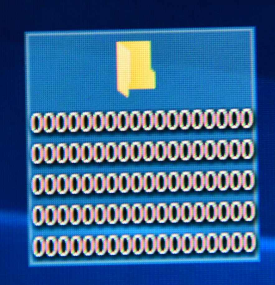

23 grudnia 2019, 17:45 - pn
Przesyłam zdjęcie.

23 grudnia 2019, 18:11 - pn
Wygląda to rzeczywiście masakrycznie. Chyba po Świętach zrobię również podobne zdjęcie makro.
Zobaczę co wyjdzie, bo może mam już ślepotę i u mnie jest podobnie, trochę tylko dziwne jak dla mnie, że ten efekt nie występuje przy np. cyfrze 6, 8, czy 9, a tylko przy zero...

voteck
Posty: 233
Re: Dziwny kolor cyfry
23 grudnia 2019, 18:36 - pn
Na EA245WMi na zdjęciu mam podobnie, a powiększony zrzut ekranu wskazuje, że to faktycznie kwestia wygładzania.

Chciałbym to zobaczyć na innych Windowsach oraz na jakimś Linuxie. Może Tom01 to sprawdzi coś więcej napisze. Czytałem w internecie że Antyaliasing ma też na to wpływ.
