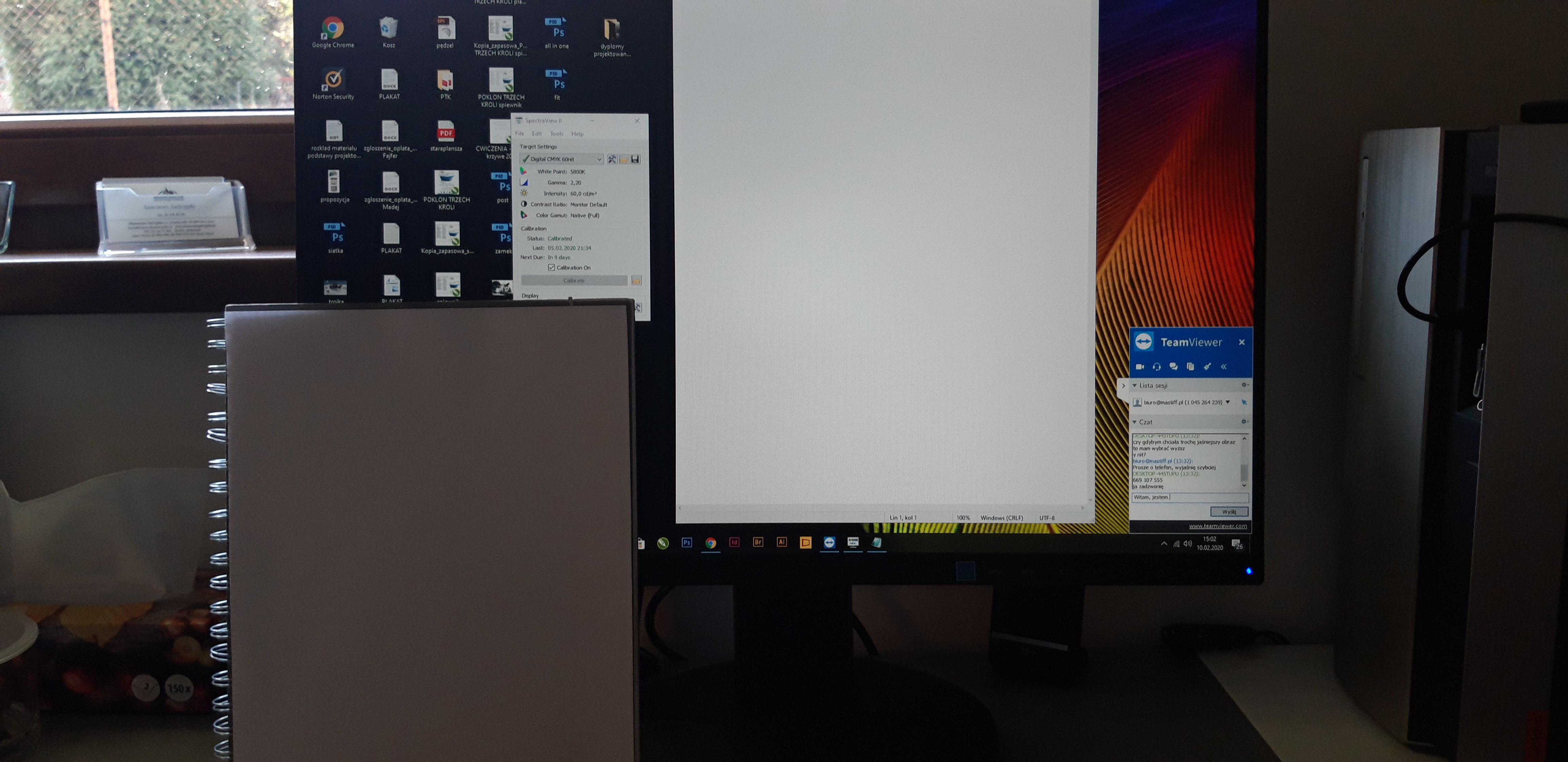

Krótkie wyjaśnienie dla innych czytających, bo Panu nie trzeba, choć wiele razy już od lat usiłuje Pan dewaluować pracę jaką monitory.mastiff.pl wkłada w oferowane rozwiązania. Nikt nie będzie korygował monitora do tysiąca wariantów oświetleniowych bo ani to wygodne w sensie obsługowym ani sensowne ze względów kolorymetrycznych czy fizjologicznych użytkownika. Jednakże jedni pracują stale w dzień, prawie nigdy w nocy, inni odwrotnie, zaczynają robotę po 22:00. Cały vic w takim opracowaniu ilości wariantów, aby jak najbliżej dopasować do jak największej grupy użytkowników i ich pracowni, wychodząc z kardynalnego i niestety prawdziwego założenia, że użytkownik nie potrafi nawet dopasować jasności monitora do warunków! Poniżej fotka przykładowa klienta, który twierdzi, że obie kartki mają podobną jasność. Doskonale to obrazuje jakim pułapkom ulega typowy użytkownik komputera.
Wydaje się nieprawdopodobne, ale dopiero zdjęcie uwidacznia problem, bo "a żywo", użytkownik podświadomie "wie" że monitor "musi" być jaśniejszy i relacja porównawcza jest obarczona fenomenalnym wręcz błędem. Praca w mojej firmie jest w sporej części skupiona na niwelacji takich efektów, i to się da zrobić, choć jest pewnym przybliżeniem, to zasadniczo zmieniającym meandry reguł wyobrażenia użytkownika. Dokładne "dopasowanie" jest już w gestii adaptacji samego użytkownika. Clue to zasianie wątpliwości w to co widzi i przedstawienie scenariusza poprawnego ustawienia, aby po kilku iteracjach było względnie poprawnie. Właśnie z tego powodu monitory mają przygotowanie wariantowe, nie jeden enigmatyczny, "internetowy" scenariusz, który równie dobrze może być przyjęty lub odrzucony przez kogoś, kto do tej pory siedział przed kompletnie innym ekranem. Taki scenariusz nie ma też prostego mechanizmu porównawczego. Oczywiście można sobie samemu, ale jak mówiłem, kontekst braku umiejętności ustawienia nawet jasności, powoduje, że człowiek staje się bezradny. COLOR mają, co jest kolejnym ułatwieniem.
Reasumując, monitory COLOR nie są "skalibrowane", bo to byłaby kolejna powielana marketingowa bzdura. I nie mam na myśli sztywnego formalizmu a efekt finalny. Taki jak użytkownicy chcą to rozumieć. Monitory COLOR są prekalibrowane, w taki sposób i takim zakresie, aby samodzielna kalibracja na miejscu była jak najprostsza i do ogarnięcia przez większość użytkowników.

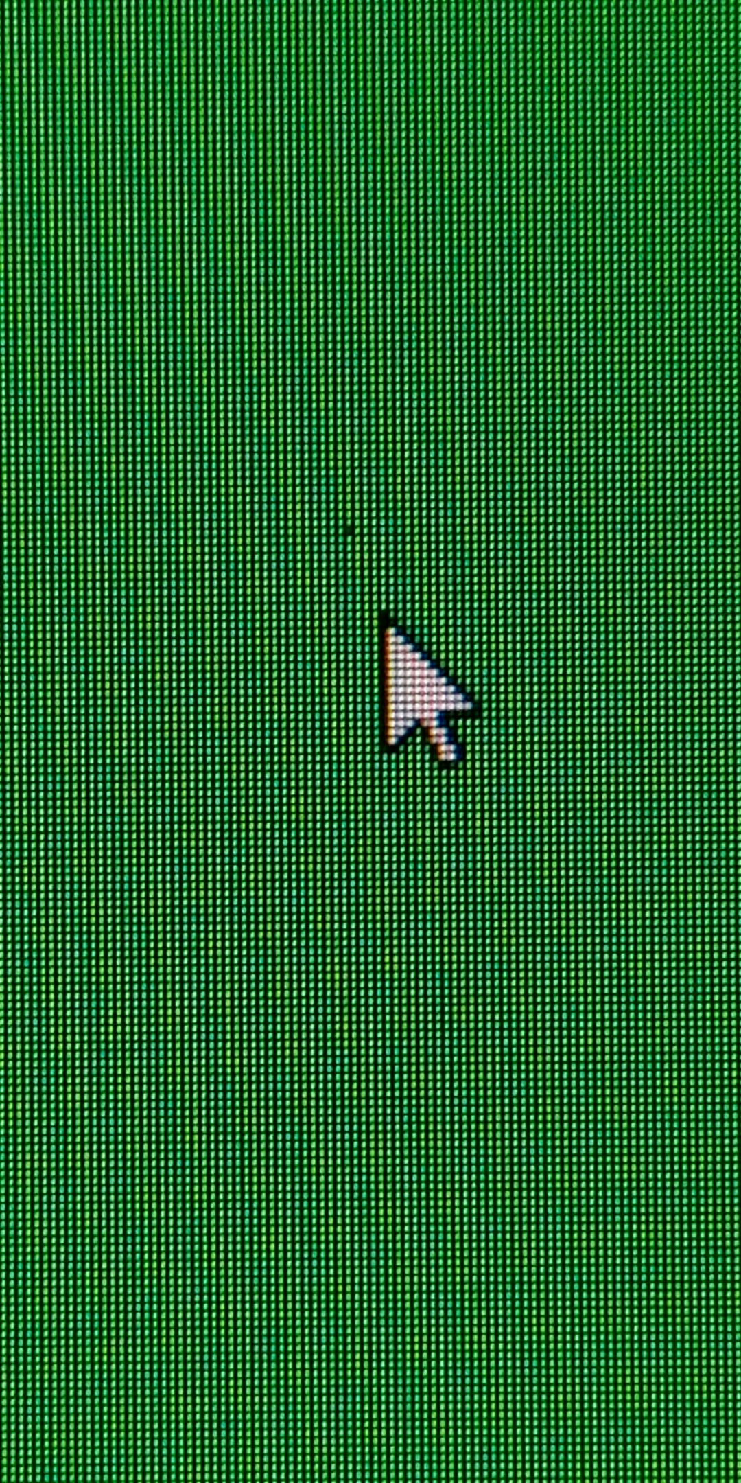

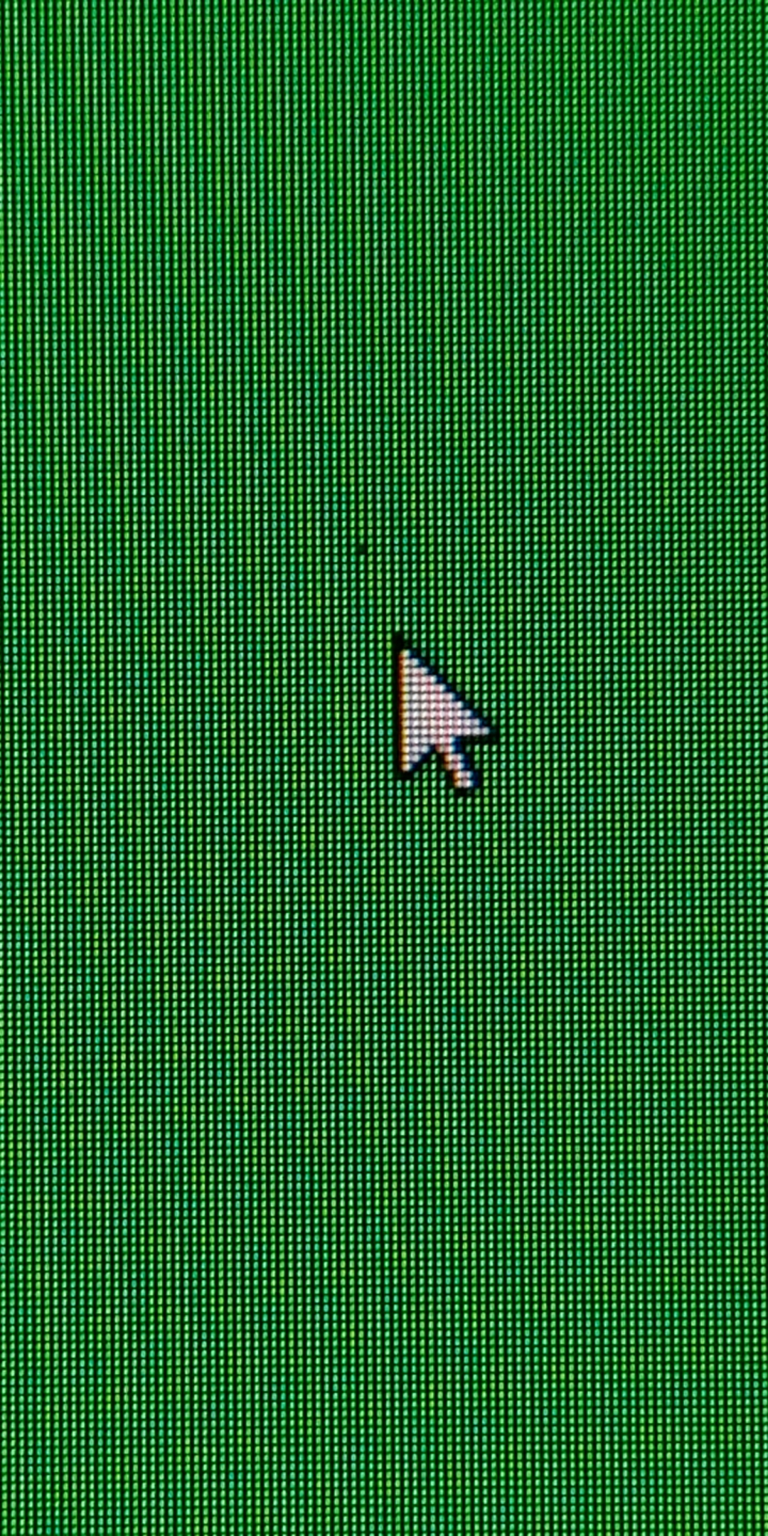

Przypadek pikseli o którym Pan wspomniał, o którym trąbiłem, to był EIZO za 8 tys, który zależało, aby natychmiast sprzedać mimo wady. Trąbienie się opłaciło, bo znalazł nabywcę za 20 min. Monitory z gwarancją pikseli jakie w tej chwili dostarczam, przy wpadkach, po prostu jest to załatwiane "po cichu". Trzeba albo być naiwnym albo cynicznym aby sugerować, że nic się nie trafia. Aby nie być gołosłownym, proszę sobie sprawdzić datę pliku. Jedna z trzech świeżynek z ostatnich kilku tygodni, które wszystkie trzy poszły do wymiany:
Niestety się trafia i to ilości niekoniecznie marginalne. Nie mam w żadnym interesie ujawniać prawdziwych ilości co i na czym, gdyż to oczywiście wpływa na wizerunek marek. Stąd dawno temu została zmieniona procedura, aby publicznie tego wiadomo nie było. Bardzo proszę nie próbować brać pod włos i nie drążyć tematów które stały się poufne. Zresztą przypominam, że Pan sam był łaskaw negować wady pikseli o których "chlapnąłem" publiczne, a akurat wówczas zależało Panu na lansowaniu niezawodności. Taka prawda.
