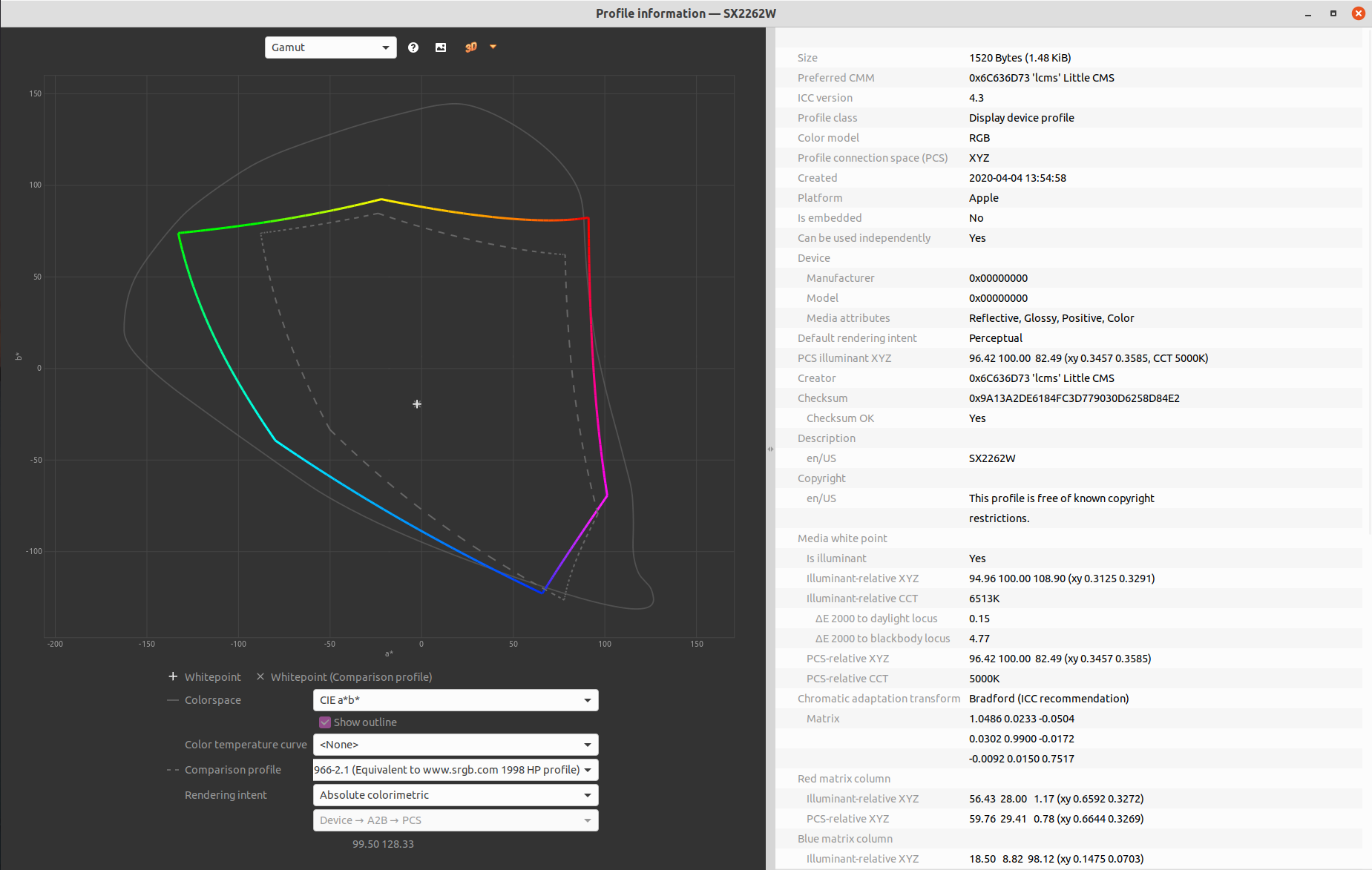

Jeśli ktoś chciałby zobaczyć jak wygląda stan SX2262W po 21500 godzinach pracy to wrzucam załącznik. Tryb fabryczny sRGB jest nieużywalny już, niestety, bo jest tak ciepło, że nie da się przy tym pracować w dzień. W związku z powyższym pytanie do tych, którzy zajmują się kalibracją monitorów. Jak w tym modelu przyciąć gamut do granic sRGB w trybie User? Jedyne co mi przychodzi do głowy to zabawa w 6-cio punktową korekcję z menu metodą prób i błędów (Saturation obcinać na kolorach). Być może jest jakaś metoda celowania w kolory podstawowe przez Argylla czy coś podobnego, zamiast bawić się w kotka i myszkę z monitorem?

Przecież napisałem, że nie da się zmienić gamutu, tym bardziej poprzez kalibrację programową. Poza przestrzeń edycyjna nie ma bezpośredniego wpływu na punkt bieli. Owszem, gamut monitora zależy od rodzaju podświetlenia i ta kwestia może mieć wpływ na postrzeganą barwę bieli (jej neutralność). Punkt bieli trzeba regulować na wagach RGB jak wskazuje program.

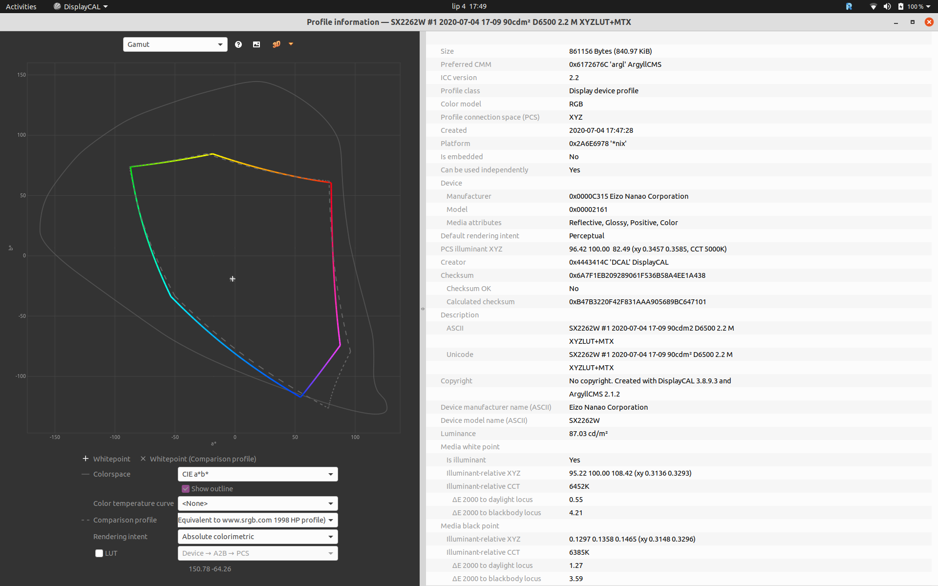

To może najpierw napiszę co próbuję uzyskać. Chcę ze starego SX2262W zrobić monitor z gamutem sRGB. Na tyle na ile się da (DisplayCAL mówi 95% pokrycia sRGB). Jak pisałem wcześniej, fabryczny tryb sRGB jest nieużywalny.
A teraz kwestia "edycji" gamutu. W menu monitora jest możliwość tej "edycji" poprzez 6-cio punktową korekcję barw RGBCMY (jak w TV). Jak obniżę saturację na kolorach to efektywnie będzie się wewnętrznie obcinał gamut. Tak to przynajmniej wygląda po pierwszych zgrubnych testach. Innymi słowy obetnę natywny gamut do nieco mniejszego. Coś jak w fabrycznym trybie sRGB. Wszystko w środku monitora, bez ingerencji softu ze strony PC.
A to co jest na screenshocie z mojego poprzedniego posta to już efekt po kalibracji w trybie User. Jak widzisz temperatura jest prawie 6500K, więc punkt bieli można ogarnąć bardzo dobrze. Teraz zostało mi obcięcie gamutu żeby 255 czerwony/zielony/niebieski (i pewnie CMY) był w miarę możliwości blisko swojej docelowej barwy w przestrzeni sRGB. Mam nadzieję, że elektronika monitora ogarnie resztę barw poprawnie. Tak naprawdę to szukam metody, dzięki której mógłbym wyświetlić np. planszę z czerwonym kolorem i na bieżąco sprawdzać jak dobrze "trafiam" w czerwony sRGB majstrując w menu monitora gamutem.

Miałem taki plan... podpiąć laptopa z HCFRem, którego ostatnio nawet używałem do skalibrowania małego TV. No ale SX nie ma wejścia HDMI, a ja nie mam kompa z Windowsem i złączem DisplayPort lub DVI. Pozostała mi więc zabawa w chowanego. I udało się. Ten stary wypalony monitor można z grubsza poobcinać tak, że można na nim komfortowo pracować w 6500K i 94% sRGB. Załączam aktualny stan gamutu w trybie User. Jeszcze chwilę SX ze mną pobędzie, jako biurowy monitor. :)

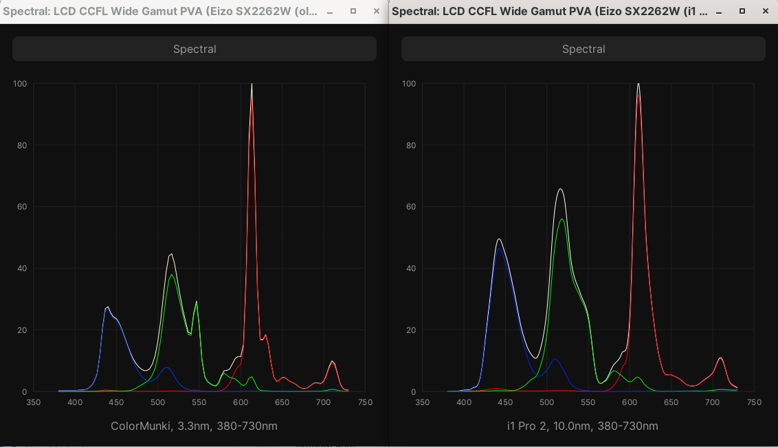

Jakby w i1Profilerze była opcja przeznaczona do takich ekranów, to bym powiedział by ją wybrać.
Charakteryzacja z i1Profilera, zdjęta z IPS WG CCFL:
Moja charakteryzacja zdjęta z S-PVA WG CCFL:

Ha! To dlatego ten SX tak w pomarańcz wpada po tylu latach. Ta dzida jest idealnie na pomarańczowym. I to jest jedyna barwa, która wybija się intensywnością od pozostałych. Serdeczne dzięki za wytłumaczenie i te widma. Dużo mi to wyjaśniło! Fascynujące to jest. :)

wszystkie CCFL starzejąc się idą w bursztynowy - luminofor niebieski i zielony są mniej trwałe od czerwonego i w miarę jak się wypalają podświetlenie coraz bardziej się ociepla - od żółcienia, przez oranż po czerwień ;)

Dla ciekawskich widma SX2262W po 22500 godzinach (lewy) i nowego (prawy). Potwierdza to idealnie to co napisał Czornyj. :)
