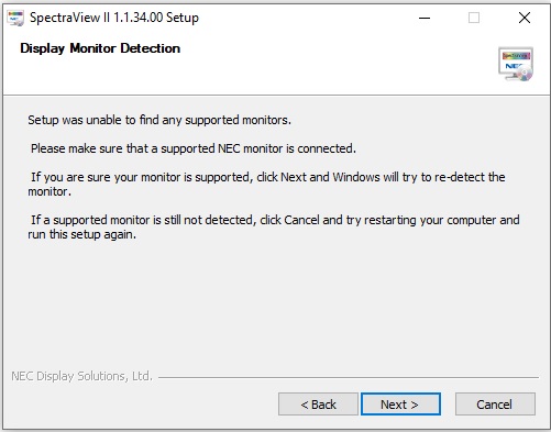

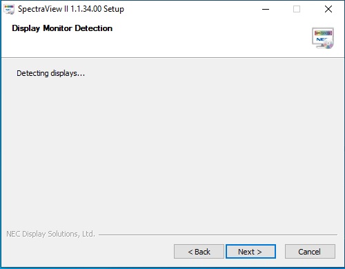

No i pojawił się problem z Spectraview II. Podczas instalacji aplikacji najpierw pojawia się okiem a potem drugie i nic dalej nie można zrobić. Monitor to EA245 WMi-2 . Kabel podłączony to DPI - DPI. Czyż by trzeba zmienić kabel na DVI-DVI.

- Czornyj
		Re: Kalibracja monitorów
zmieniłem kabel na DVI - DVI ten sam komunikat - dzięki za radę Czornyj. Właśnie szukam i nie mogę znaleźć. Już znalazłem.
