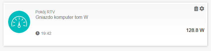

Żeby nie być gołosłownym. Komp z i9-10900K, RX580, cztery dyski, w czasie zwykłej pracy, po 10 pulpitów na dwóch ekranach UHD, kilkanaście aktywnych aplikacji dość zasobożernych. Średnio wychodzi tyle:
Re: Komputer dla fotografa
