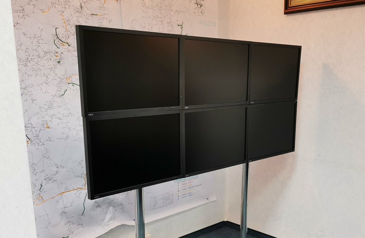

Pracowałem przez pewien czas z 27" postawioną do pionu. Praktyka jest taka, że 1/4 do 1/3 ekranu od góry jest nie do użycia. To jest na tyle wysoki obraz, że trzeba nieźle zadzierać głowę aby spojrzeć w ten rejon.
Uważam, że do pracy wielomonitorowej trzeba mieć identycznie monitory, wówczas jest efekt jednego ekranu. W innym wypadku zawsze wpadają w inne zabarwienie, co niesamowicie denerwuje. Ustawienie natomiast takie, aby było ergonomicznie patrzeć.
Jeśli układ ma być typu monitor nad monitorem, wówczas całe stanowisko musi być dość daleko, wg mojej oceny ponad metr od użytkownika i niższe monitory wówczas praktycznie na wysokosci blatu. Inaczej górne wychodzą strasznie wysoko. Robiłem niedawno takie instalacje jak na zdjęciu poniżej i miałem okazję przetestować użyteczność.

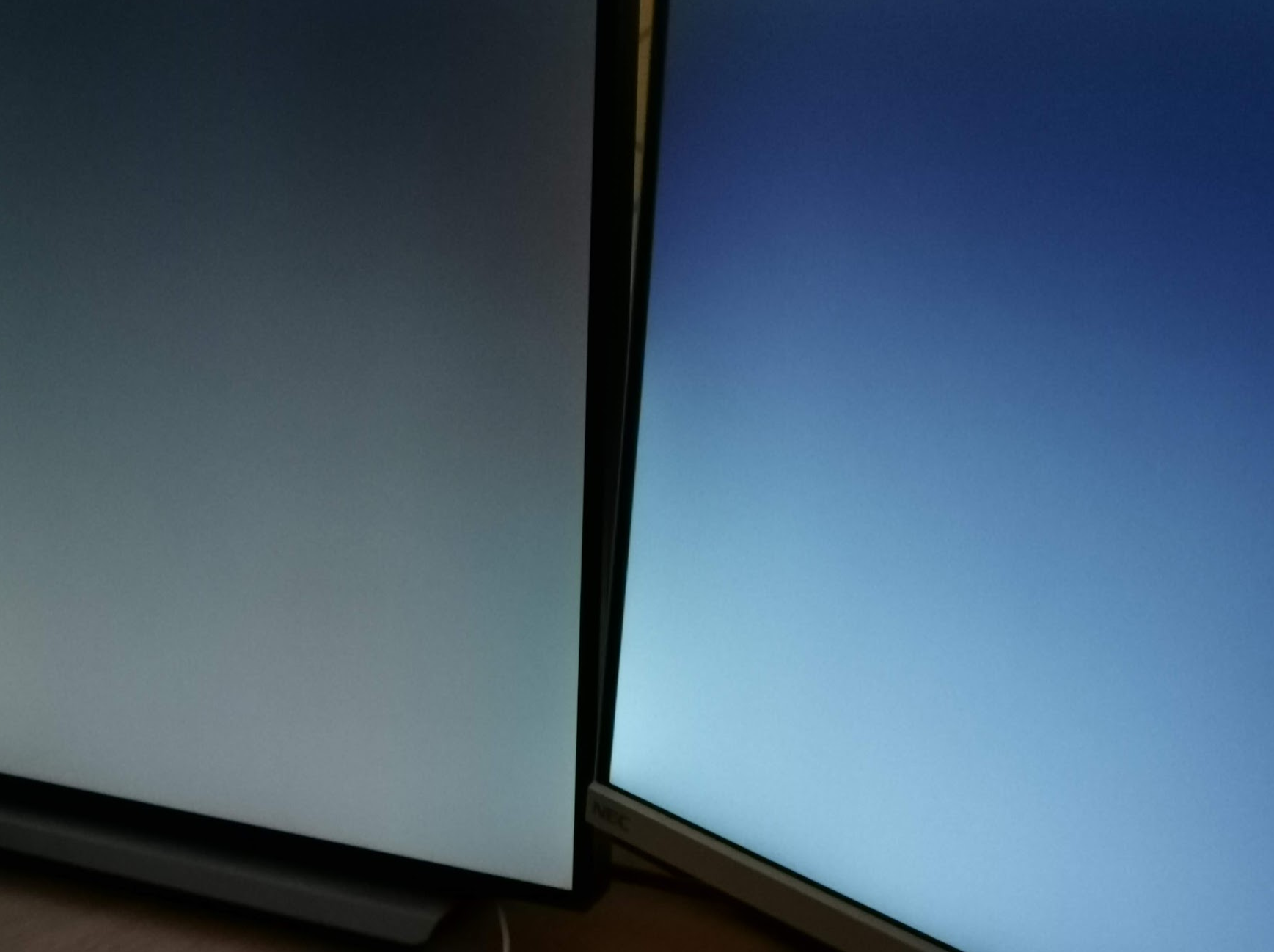

Połączenie monitorów o różnej gęstości pikseli to nieporozumienie. Przesuwając mysz z jednego na drugi, na pierwszym zniknie na innej wysokości ekranu niż pojawi się na drugim. Nie da się do tego przyzwyczaić.
Proponuję też nie bagatelizować innego wyglądu ekranu. W zwykłej pracy biurowej bardzo przeszkadza, nie trzeba być grafikiem. Testowałem na swoim biurku układ NEC serii EA i PA z Acerami ProDesigner. Różnica w odcieniu bieli ale i specyfice czerni jest bardzo duża, nie do wyregulowania i na dłuższą metę nieakceptowalna.
