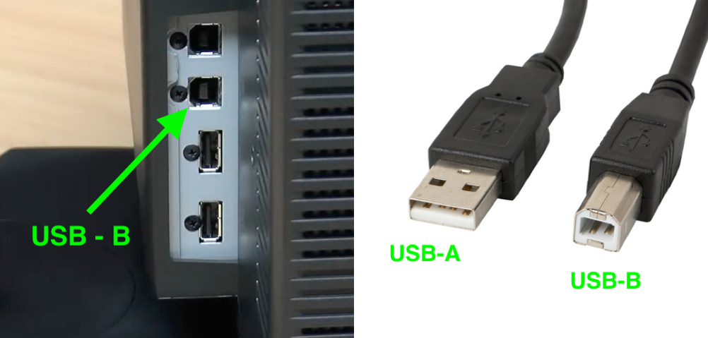

Masz na komunikacie: "Podłącz kabel USB". Trzeba dopiąć dodatkowy kabel USB (był w zestawie). Jak nie ma to załatwić.

USB-A > USB-B 2.0 (jednak w zestawie go nie było). Typowy kabel do podłączania np. skanera/drukarki.

damn, działa od strzału all!
thank you my man 🤝
