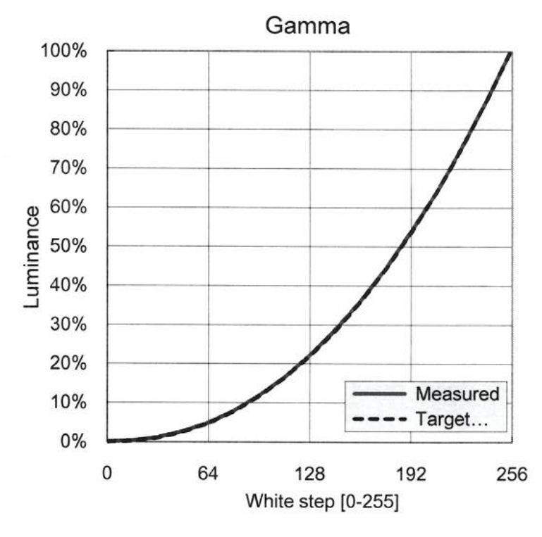

29 grudnia 2021, 13:34 - śr
"Różnice w przebiegu kresek" pokazują stan rzeczywisty, zmierzony na stanowisku kontroli jakości, a narysowane są jak najbardziej w wyskalowanym układzie. To te małe cyferki w opisach osi. :) Oczywiście dokładność wykresu jest niezbyt wielka, ale bez okularów widać rozbieżności i świetnie widać to na obrazach trickowych przebiegu krzywej półtonalnej. Doskonale widać korelację rodzaju i siły odchyleń, co świadczy o dokładnej kontroli monitora, a nie dokładaniu papieru "na sztukę". Korekcję tych rozbieżności trzeba jednak sobie zrobić samodzielnie. Producent od tego nie uwalnia.

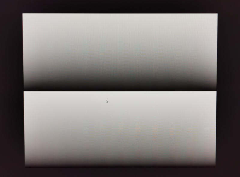

Nikt nie może tego sprawdzić w minutę, bo najpierw trzeba kupić monitor. A jak już kupi, to pozamiatane. Niejeden sprawdził i ci, który trafili, jest prawie ok. Ci który trafili nieco gorzej, widać bez wysiłku kolory na rzeźniku. Na nikoniarzach i tu pojawiały się takie posty. Ja też pokazywałem.
Aby i tym razem nie być gołosłownym. Egzemplarz ze stanowiska pomiarowego. Bardzo niezły się trafił. Jak doskonale widać, rozbieżność względem krzywej referencyjnej jest niewielkie.

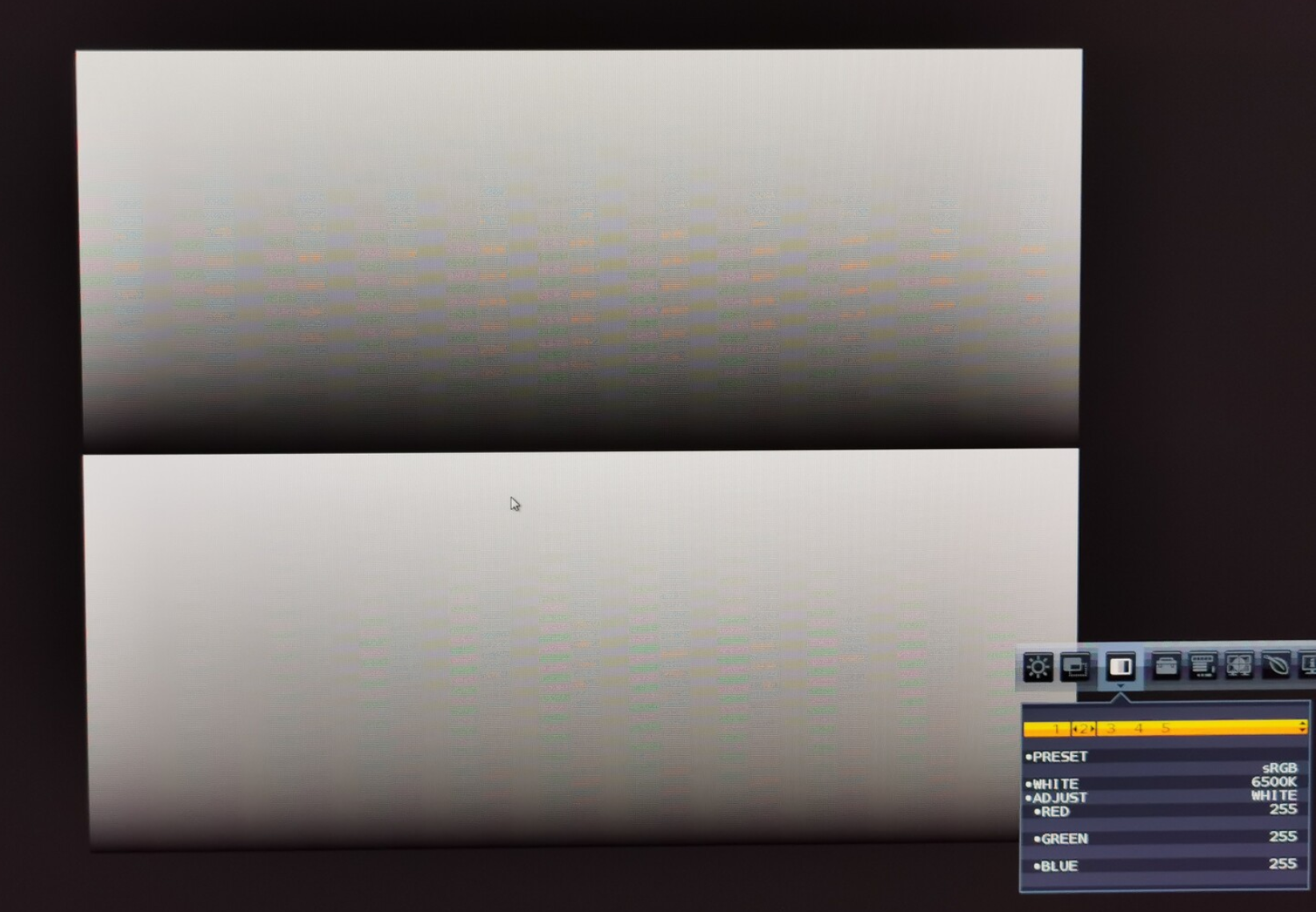

Wygląd "rzeźnika" potwierdza, w trybie sRGB. Przebarwienia oczywiście są, bo być muszą. Widać jak aparat wpada w interferencję. Naocznie widać nieco bardziej niż na zdjęciu, bo jest równy kolor, nie mora. Z wykresu wynika, że krzywa półtonalna jest nieco mniej "wklęsła" i na ekranie widać przebarwienia CMY. Wszystko się zgadza. Jakby była bardziej, przebarwienia byłyby w kolorach RGB.

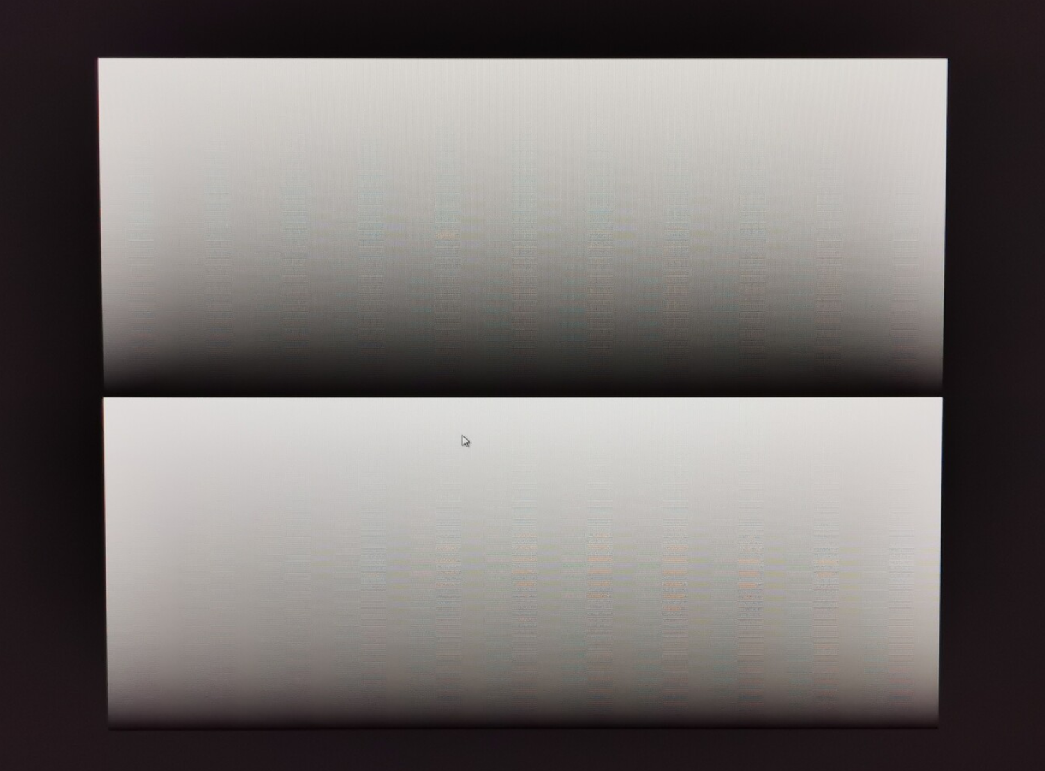

Po korekcji jest oczywiście lepiej. Aparat nie robi już mory z kolorów, bo ich niemalże nie ma:

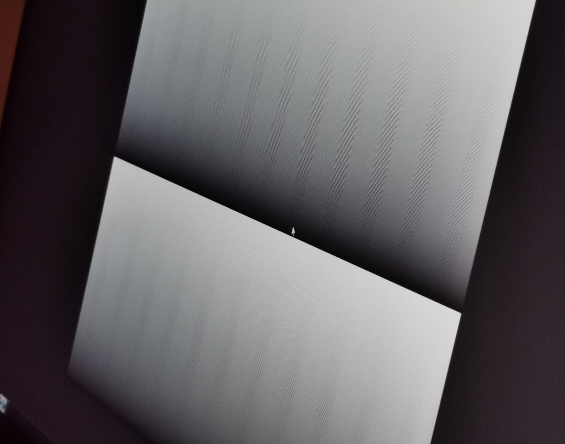

Różnice lepiej widać pod kątem, ale to nie są naturalne warunki eksploatacji, więc można je porównać tylko jako metodę trickową, wyraźniej pokazującą podmiotowy efekt.

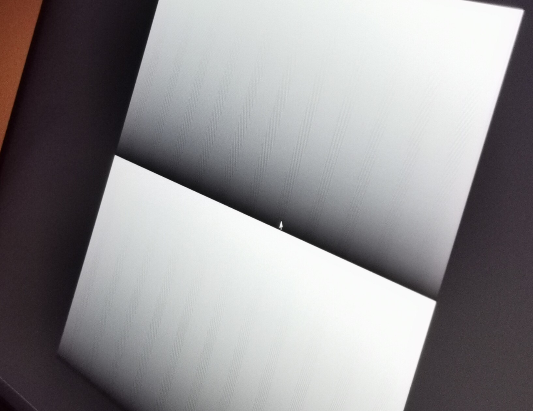

Test pod kątem. Lepiej widać różnicę, gdyż siłą rzeczy wówczas takie testy są bardziej "wyraziste" a i aparat nie ma tendencji do mory. Obraz nieco przebarwiony to fabryczny sRGB, drugi po kalibracji.
