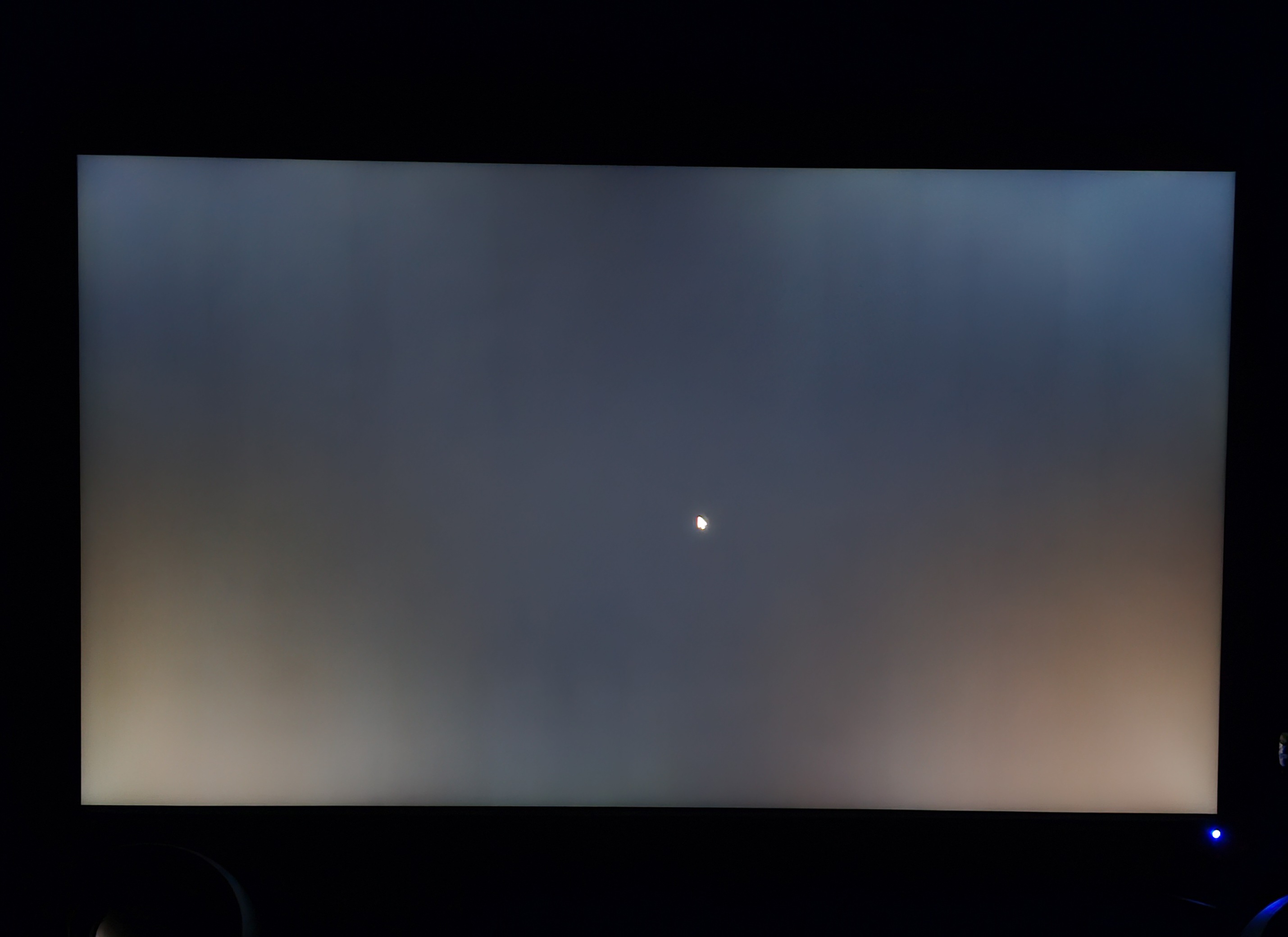

23 maja 2024, 00:50 - czw
To standard w tym modelu, że srebrzenie najbardziej od dołu widać ? Zdjęcia potęgują problem, na żywo jest lepiej. Pierwsze po ciemku, drugie ze światłem z tyłu.

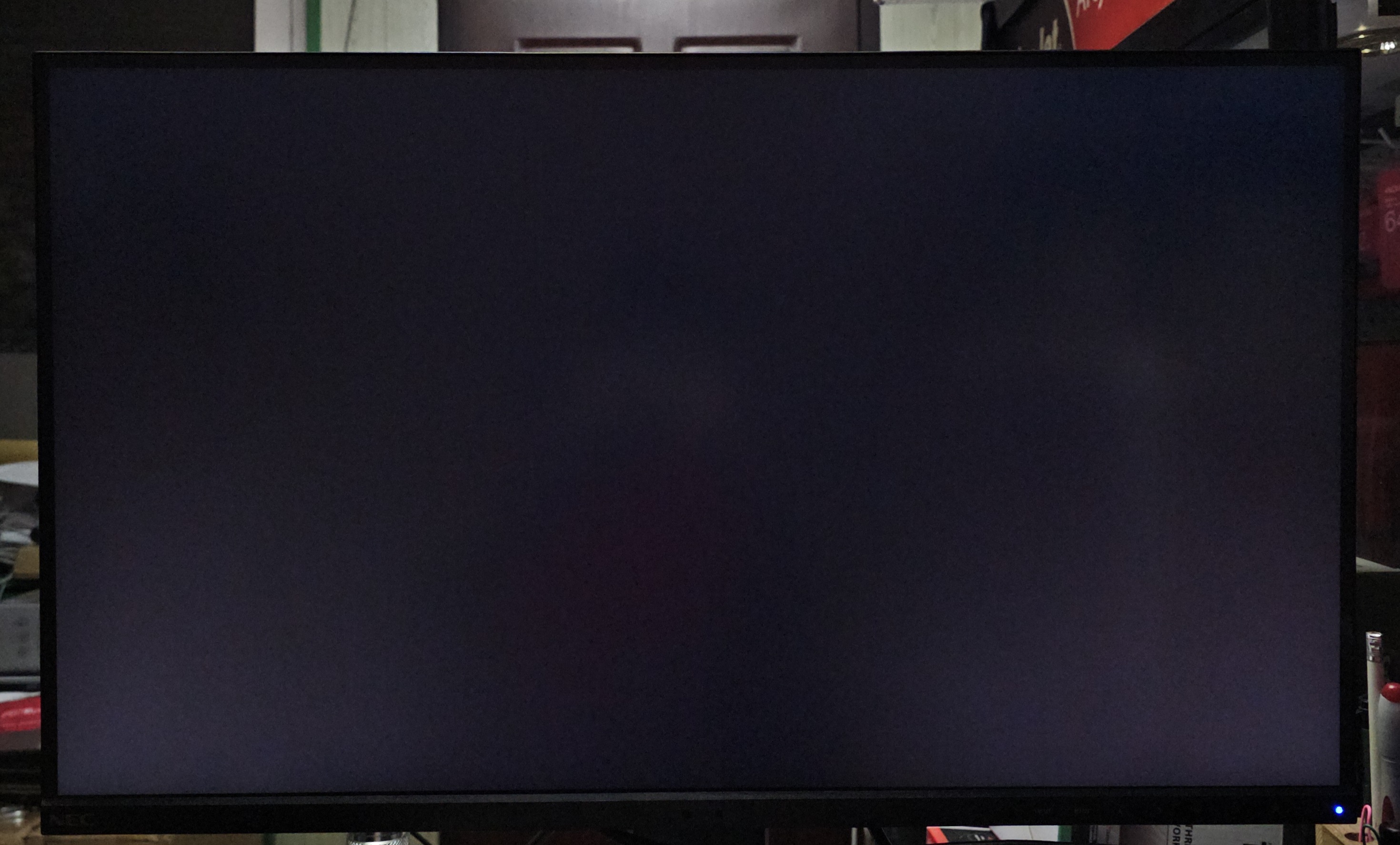

Re: Kalibracja NEC EA271U + MBP 16 XDR + i1Display Pro
23 maja 2024, 09:47 - czw
To standard w IPS, nie w tym modelu. Taki "test" jak na zdjęciu jest całkowicie bezsensowny. Przecież nie kupuje się nowego monitora aby oglądać czarne ekrany po ciemku. Konfiguracja samego ekranu i otoczenia ma być taka, aby "czerń" LCD była całkowicie czarna. Tak jest poprawnie, nie inaczej.

VA ma znacznie gorszą charakterystykę kątową - poza czernią, gdzie gorszy jest IPS. Srebrzenie widać w dolnych rogach bo zawsze są one oglądane pod większym kątem niż górne rogi ekranu - jeśli oczy będą prostopadle do środka ekranu to wszystkie rogi będą wyglądać tak samo.
