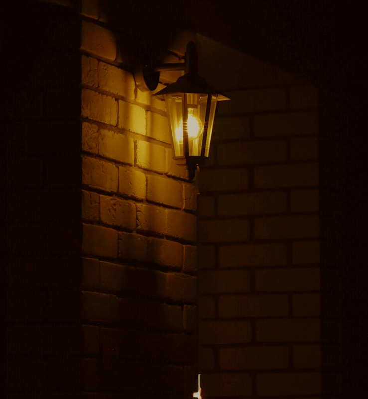

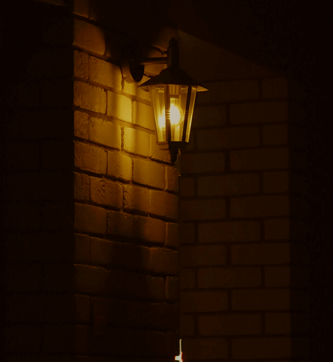

Re: Oświetlenie LED
04 lipca 2022, 00:36 - pn
Voland pisze:
03 lipca 2022, 06:05 - ndz
wniosek jest prosty – Philips Hue nie ma absolutnie żadnej alternatywy, patrząc na to jak różne światła ma w ofercie,
Prawda. Przykładowo, mam w hallu lampę na ścianie, która w trybie nocnym ledwo rozprasza mrok, aby idąc do kibla widzieć, ale nie razić. Nie spotkałem źródła o tak dużej regulacji, aby dało się to zrobić tak, aby lampa wyglądała niemalże jak naftowa.
