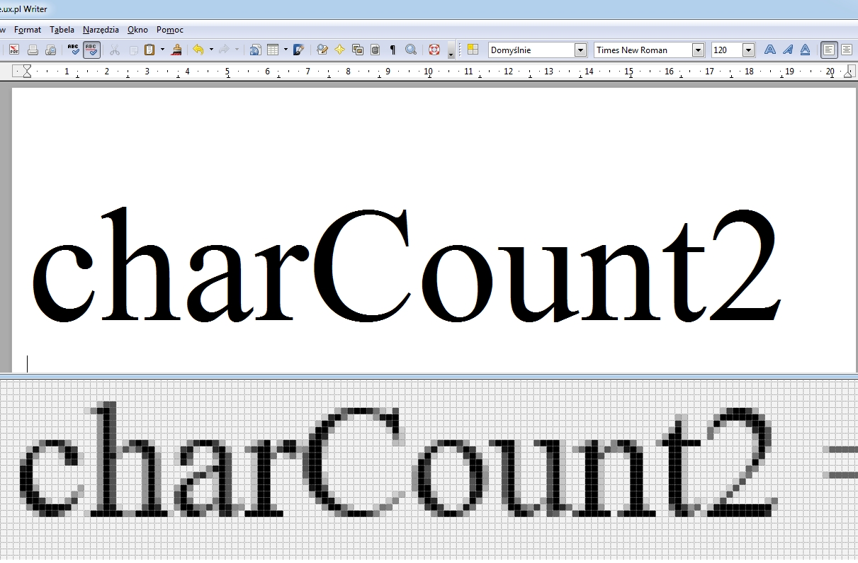

11 grudnia 2022, 22:08 - ndz
voteck pisze: ↑
11 grudnia 2022, 21:51 - ndz
Ja mówiłem o tym, co widać na obrazku. Po prostu znaki nie trafiają idealnie w piksele i czasem system dodaje im szarzyzny albo koloru z lewej, czasem z prawej, a czasem, gdy za mało trzeba by dodać, lekko przesuwa jednopikselową linię. Tak czy inaczej, na obrazku są zrzuty ekranu, a nie zdjęcia.
Domyślam się, ze to zrzut ekranu, a nie zdjecie. Pytałem czy to co widać na tym zrzucie tak samo widać tekst np. w Wordzie. Wydaje mi się to niemożliwe i to chyba jakieś sztuczne powiększenie.
Dla porównania na moim monitorze "2K" tak widać ten tekst (ma się rozumieć u góry), również zrzut ekranu:
Aha, bez skalowania w systemie, jakby co.

Re: Jakość matryc w laptopach
11 grudnia 2022, 23:03 - ndz
AndN11 pisze: ↑
voteck pisze: ↑
Nie rozumiem, jaki jest cel tego porównania. Ja pokazałem, jak system zniekształca krój przy wciąż zbyt niskiej liczbie pikseli (Ultra HD). To były powiększone fragmenty zrzutu ekranu wyświetlającego tekst o typowej, użytkowej wartości. Tak samo mógłbym zrobić zrzut ekranu z trzema "i", z których jedno jest cienkie, a dwa grubsze, przy czym w jednym system doda szarości z lewej strony, a w drugim z prawej, zależnie od tego, o ile musi zaokrąglić grubość i jak w danym miejscu dany znak wpasowuje się w siatkę pikseli (efekt poza różnicami w grubości linii to zmiany odległości między znakami).
Tymczasem Ty zrobiłeś na dole to samo, a na górze powiększyłeś tekst tak, że na każdy znak przypadają co najmniej tysiące pikseli zamiast dziesiątków.

11 grudnia 2022, 23:13 - ndz
(Voteck na dole to Twój zrzut ekranu, nałożyłem jedno na drugie). OK, teraz w miarę to wyjaśniłeś, bo można było odnieść wrażenie, że przy "normalnym" użytkowaniu/pisaniu tekst ma takie artefakty. Można by ewentualnie kiedyś porównać zwykły tekst z dużym rozmiarem czcionki, jaka jest różnica pomiędzy monitorem "2K" i "4K", czy tak duża na korzyść 4K jak się mówi.

11 grudnia 2022, 23:25 - ndz
Na zrzucie literka "c" ma ok 10 pikseli szerokości, czyli ok 1,6 mm na NEC EA271U. Nie ma takiej siły aby była piękna, gładka. Jeśli tak drobny tekst ma być wyświetlany bezbłędnie, gęstość trzeba by zwiększyć minimum kilkukrotnie. Nie przy dzisiejszej technice. Dopiero smartfony 5-6" robią z tak dużymi gęstościami. Na duże monitory trzeba będzie trochę zaczekać.

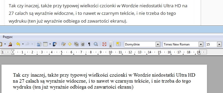

12 grudnia 2022, 00:08 - pn
Normalny rozmiar w edytorze kodu (chyba nawet trochę więcej, niż wynosi wartość domyślna - o ile pamiętam, nieco ją zwiększyłem) i na stronach internetowych, choćby w polu, w którym właśnie wklepuję odpowiedź. Właśnie dlatego pisałem, że dwa razy mniejsza przekątna ekranu w laptopie niczego nie zmienia, bo w praktyce zawartość będzie taka sama, tyle że dwa razy mniejsza i dwa razy bliżej oczu, więc przy Full HD, nawet jeśli tekst ze względu na zbliżony rozmiar piksela będzie się wydawał równie gładki, zniekształcenia będą o wiele większe.
Tak czy inaczej, także przy typowej wielkości czcionki w Wordzie niedostatki Ultra HD na 27 calach są wyraźnie widoczne, i to nawet w czarnym tekście, i nie trzeba do tego wydruku (ten już wyraźnie odbiega od zawartości ekranu).

12 grudnia 2022, 12:57 - pn
voteck pisze: ↑
Jak dla mnie wystarczająca jest jakość tekstu na monitorze 27 cali WQHD (2560 x 144 px.) i bez używania skalowania systemowego. Przy typowej wielkości czcionki w Wordzie raczej trudno zauważyć, że tam gdzie jest zaokrąglenie (np. literka C) występuje jakieś schodkowanie, artefakty. Dopiero przy dużym powiększeniu jest to zauważalne, albo już niedowidzę. Pozwoliłem sobie skopiować Twój tekst i zrobić zrzut ekranu. U góry widok w przeglądarce, niżej w Open Office. Żeby zobaczyć dokładnie jak ja widzę tekst pewnie trzeba by oglądać na monitorze o tej samej rozdzielczości, wielkości i bez skalowania (po kliknięciu na zrzut ekranu i powiększeniu do 100%) :
Czy na monitorze 4K 27 cali i z skalowaniem systemowym (bo musi być) ta czcionka jest o tyle ostrzejsza, wyraźniejsza jak się mówi. Mam spore wątpliwości...
