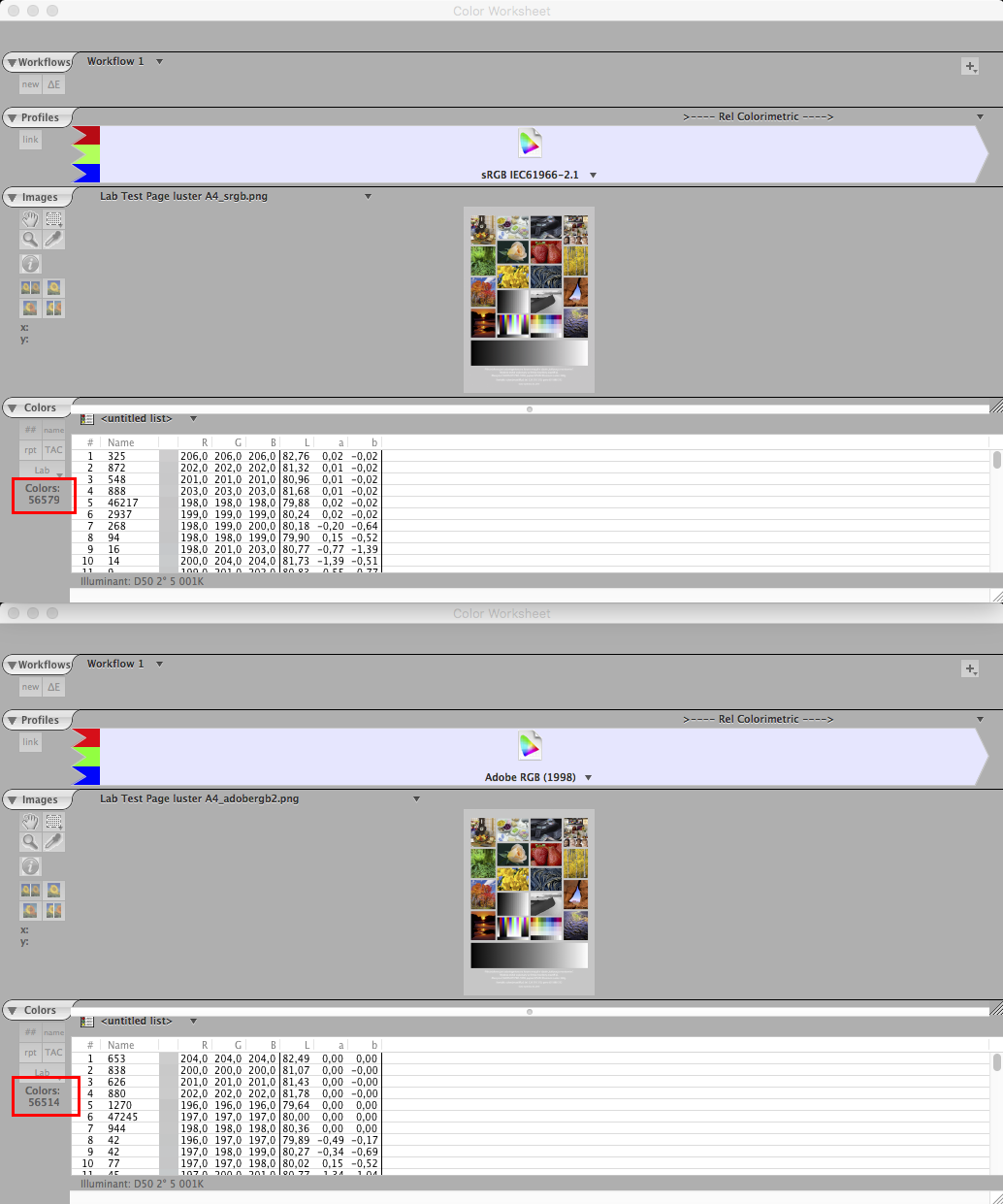

No, nie za bardzo. Poniżej przykład obrazka, bezstratny png, który ma DUŻE obszary wychodzące poza sRGB, a proszę zobaczyć ile jest odcieni w jednym i drugim.
W normalnym życiu, obszary wychodzące poza sRGB to max kilka procent. O ile nie jest to np fotografia podwodna w ciepłych morzach. :) W każdym razie, na normalnych fotach dysproporcja tego samego materiału renderowanego do sRGB i AdobeRGB mocno się powiększa z korzyścią dla sRGB.

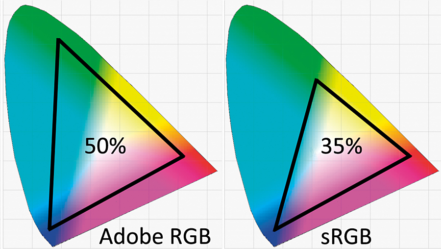

Zdaję sobie sprawę, że zagadnienie jest na pewno złożone i można w bardzo różny sposób do tego podejść.
Jestem zwolennikiem prostych wykresów. Bryła kolorowa to jest to co widzi ludzkie oko :

Można sobie być zwolennikiem prostych wykresów, tylko trzeba jeszcze rozumieć czego są wykresem, bo inaczej właśnie wyciąga się idiotyczne wnioski.
Powyższy wykres jest czystą abstrakcją nie mającą nic wspólnego z tym, co "widzi ludzkie oko". Jest to czysto abstrakcyjny wykres funkcji uczulenia spektralnego czopków czerwono, zielono i niebieskoczułych, będący prostym, matematycznym rzutem - nie wspominając o tym, że to jedynie przekrój trójwymiarowej bryły. W efekcie:
- lwia część tego wykresu to tzw. "imaginary, impossible colors" które realnie nie da się zobaczyć
- w zakresie kolorów realnych olbrzymi zakres jest przekłamany - albo są to wielkie rejony barw realnie identycznych dla oka, albo rejony nie wykazujące różnic, gdzie realnie te różnice występują (poniżej elipsy McAdama pokazują obszary barw identycznych dla oka):
- absolutna objętość tego układu zawiera całą skalę możliwych do zaobserwowania luminancji od 0 do 100000cd/m^2, czego realnie nie da się zobaczyć "na raz"
Dla zilustrowania problemu dla porównania pokazałem bardziej realny (co nie znaczy doskonały) wykres różnic pomiędzy zakresem widzialnym, AdobeRGB i sRGB będący b. skomplikowanym przekształceniem matematycznym przestrzeni CIE XYZ wykonanym w celu uzyskania lepszej równomierności percepcyjnej, tj. bardziej realnego pokazania różnic między walorami barwnymi:
Należy pamiętać że "Mapa to nie terytorium":
