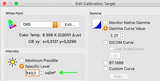

No właśnie nic tam nje zmieniałem.
Po kalibracji jasność w monitorze ustawiła się na 37. Dla mnie za jasno. Zmniejszyłem jasność na 20 i jest ok. Zobacze wieczorem czy nadal nie jest za mocno na tych 20 kreskach.
Czyli poprostu w bazie ustawić np 80 nitów i do tego kalibrować tak?
I wtedy po kalibracji jasność monitora ustawi się dużo niżej jak dotychczas na 37%

Jasność w menu OSD monitora ma skalę procentową. Konkretną wartość ustawiasz ręcznie w SVII ( > Edit target settings). Wartość procentowa wyjdzie adekwatnie do poziomu wyskalowania.

W menu monitora mam aktualnie ustawioną jasność na 20%
Czyli jak ustawie w programie SV w zakładce Edit na np 15% to w menu OSD monitora też będzie ustawione 15%?

Nie. SVII operuje na konkretnych wartościach - kandel na metr kwadratowy (dla uproszczenia napisałem w nitach).
FP 2024-01-17 o 16.29.48.jpg (44.59 KiB) Przejrzano 5900 razy
