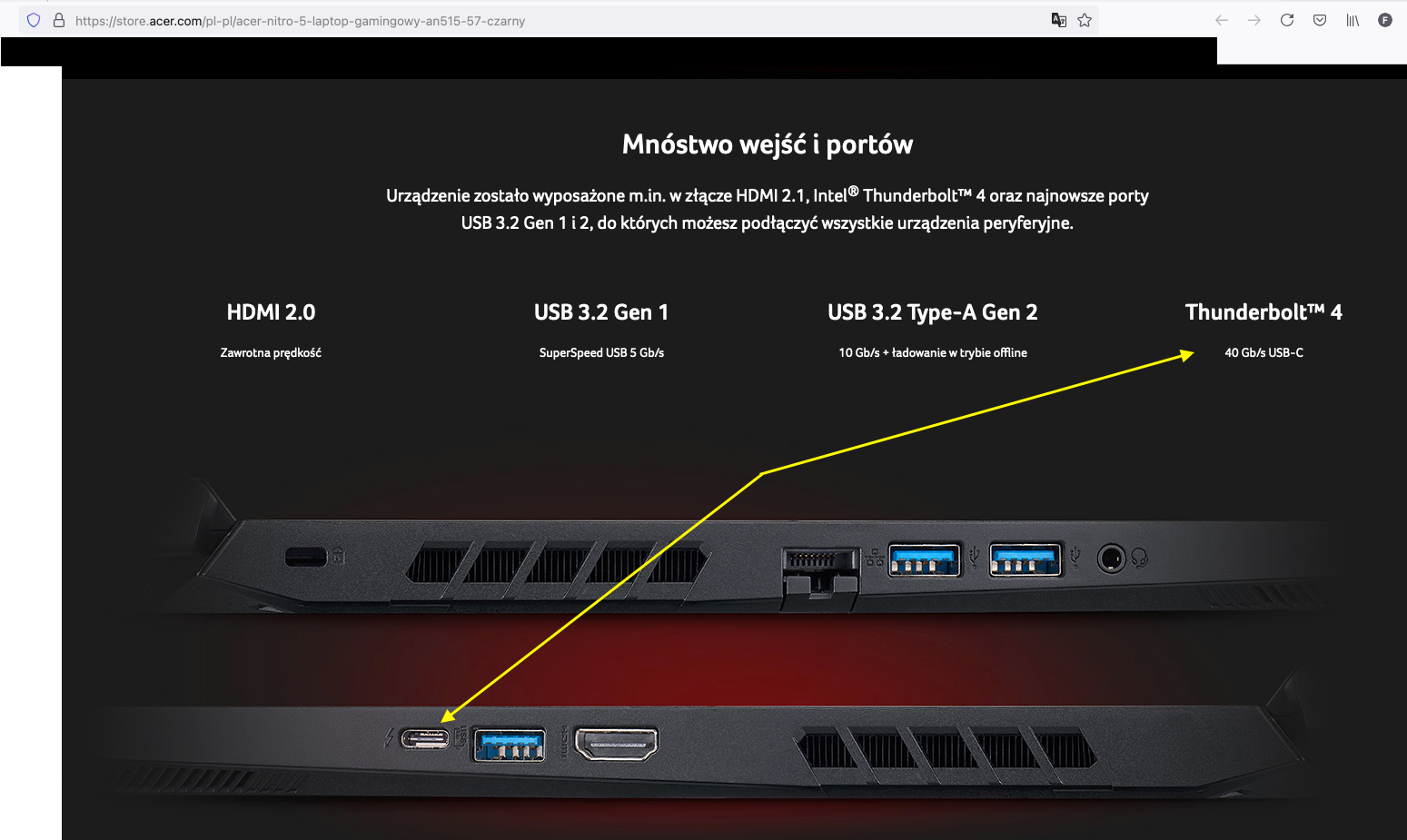

Albo błąd w specyfikacji albo w instrukcji. Na stronie jest jak byk, że jest:

PS. Strona ACER nigdy nie błyszczała od strony wizualnej i informacyjnej. Gamonie..

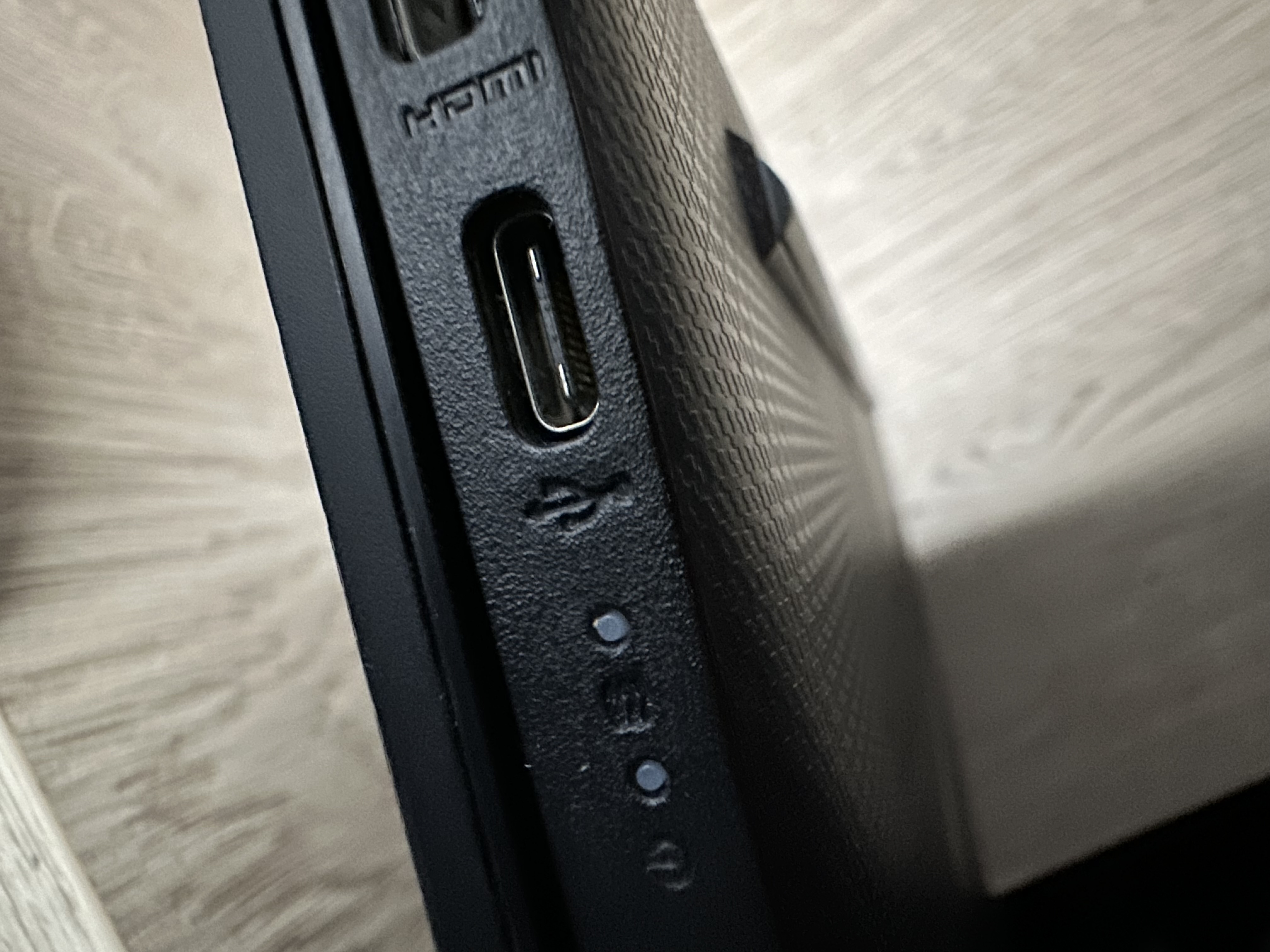

Wrócę do domu to zdjęcie wrzucę.

Czyli jak w przypadku np. tańszych HP - znaczek USB tylko do transferu, bez interfejsu ładowania i transmisji obrazu… Jednym słowem producent zrobił trochę w ciula. Jednak ja bym się upierał wytestować inny kabel HDMI, też miałem jazdy z HDMI, że monitor się nie wybudzał, to było jednak przy Macu, zmiana kabla (na jeszcze tańszy :lol: ) rozwiązała problem.
