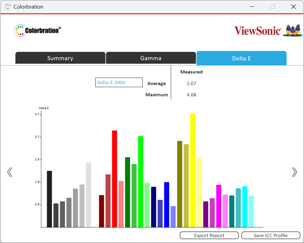

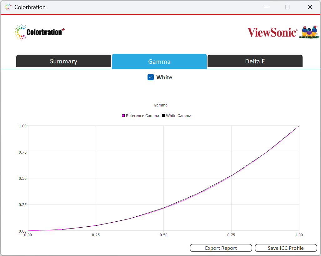

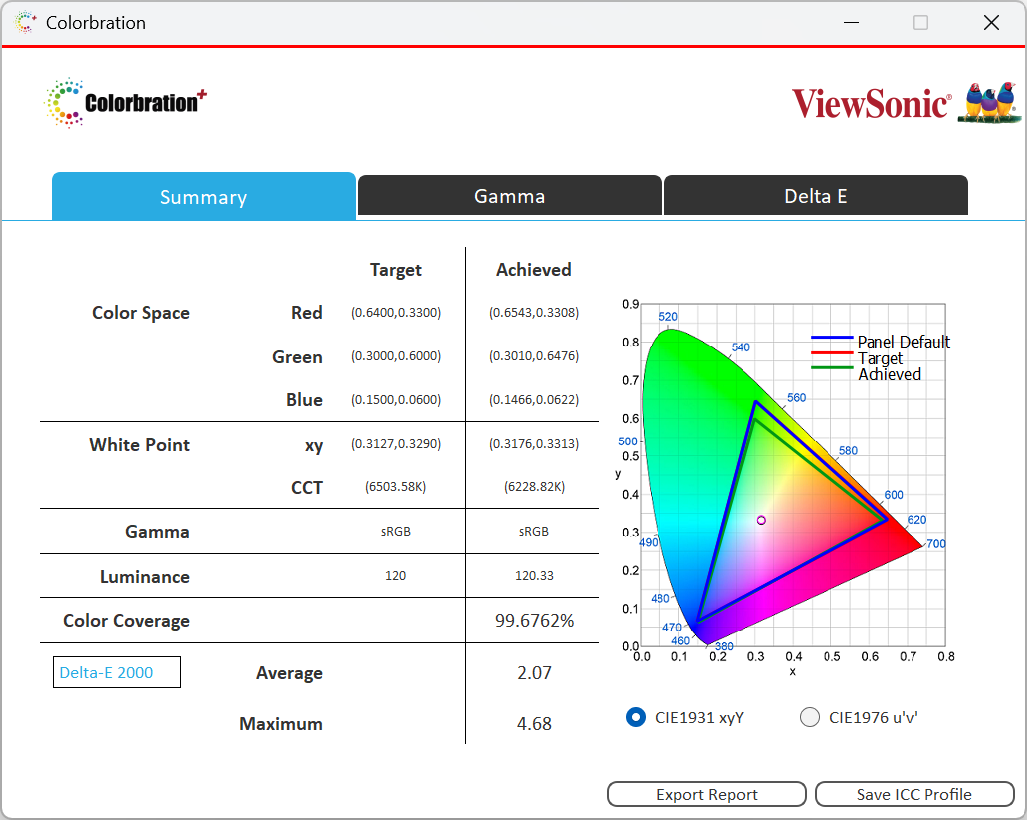

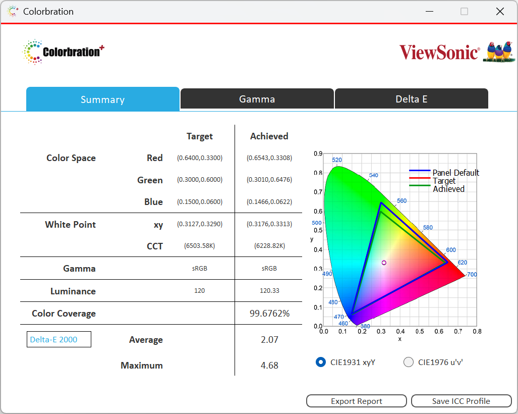

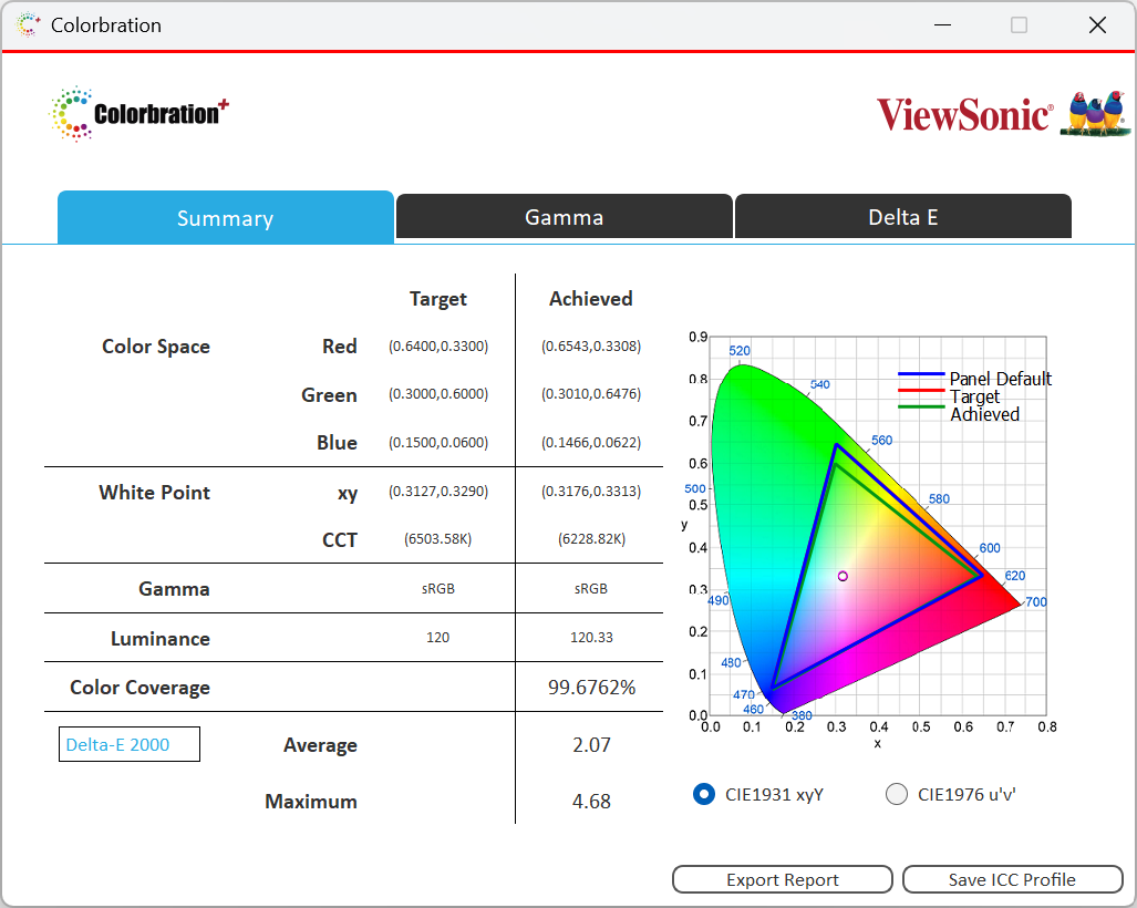

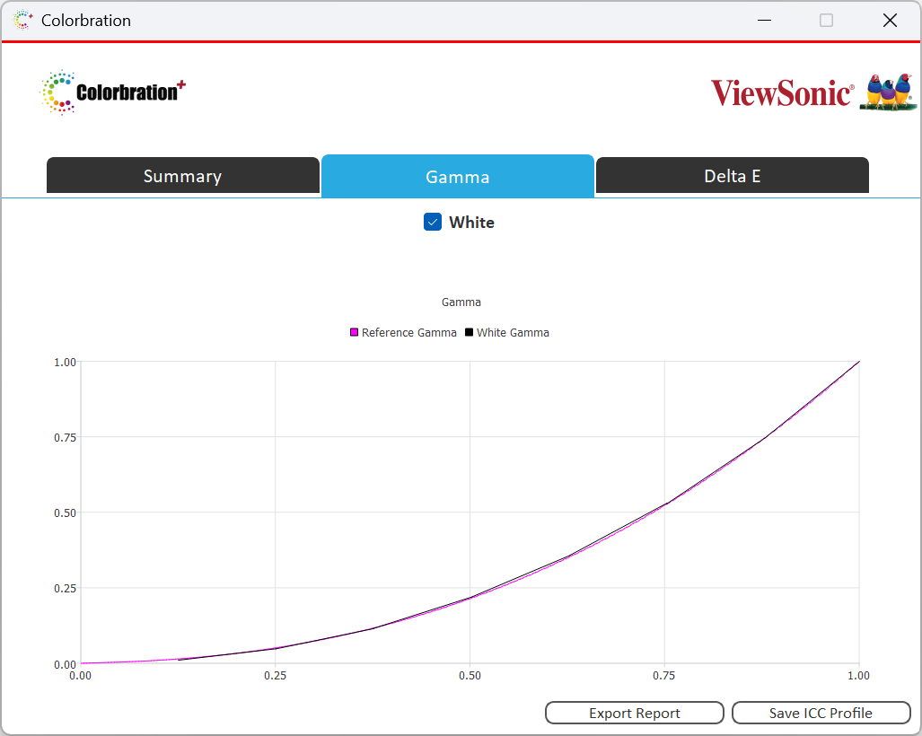

Takie wyniki, dobrze/źle?

Kurczę, nie rozumiem tylko o co chodzi z profilami dostępnymi przez OSD. Byłem przekonany, że CAL1, CAL2 i CAL3 jak Colorbration zrobi kalibrację, zapisze je do tych hardware'owych profili. Tymczasem przełączenie na CAL1 totalnie rozwaliło kolor na ekranie. Ponownie kalibracji z włączonymi CAL1 dało tragiczne wyniki, teraz Delta-E 2000 to średni 6.44 a maksymalnie 13.57 :/

dE z pierwszego postu 4.68 to tez stanowczo za dużo. Albo ten program nie potrafi walidować poprawnie...

To może ekran do kitu?

Soft jeszcze niedopracowany. Ale to już powinni poprawić od zeszłego roku. Nam też wychodziło podobnie przy pierwszych próbach..

Nie wiem, ale ze swojego skromnego doświadczenia w zastosowaniu fotograficznym z kolorem mogę powiedzieć, że w przypadku monitorów spoza loga EIZO i NEC problemem nie są o tyle same takie monitory co ich dziurawy soft jak ser szwajcarski i durszlak do makaronu. .
W NECu klikasz i masz. W Eizo też, pomijając kretynskie wycieczki w programie z wyskakującymi okienkami w ColorNavigatorze po każdym kroku.
W firmach innych jest loteria. Taki BenQ - idioci przez kilka lat w PME nie wiedzieli (albo im się nie chciało dodać), że mają zły plik spektralny do kalibratorów z rodziny i1D3. Czornyj to zdiagnozował swego czasu, ale niczego winni użytkownicy po takiej „kalibracji” mieli zielone szarości w okołoczerniach szczególnie. Wydali nowy soft PMU - jest „ZAJEBISTY”. Kalibruje naprawdę dobrze, tylko, że po włączeniu „enhanced gamma calibration” (po tym na logikę powinno być lepiej) powoduje straszne zlanie czerni (nie mylić z charakterystyką gammy 2.2) i… zielone szarości. Jakby ta funkcja wywalała korektę dla i1D3. W walidacji też wychodzi czasem jajo.
Throwback.
Także w tych sprzętach trzeba mieć dużo samozaparcia i niekiedy czasu, żeby dobrze go skalibrować. Stąd wynika też po prostu niższa cena. Liczy się komfort. Chyba, że masz coś w systemie naknocone lub robisz coś na pozór oczywistego źle, ale bez wejścia głębiej w temat trudno będzie każdemu powiedzieć co jest problemem.

Być może to tylko błąd w walidacji.
Wyświetl obrazy testowe. Rzeźnik na sprawdzenie gammy i gradient szarości czy jest zachowana liniowość.
Jeżeli rzeźnik będzie w miarę szary, a klin szarości bez przebarwień i paskowań(bandingu) to można uznać, że jest ok. Można też porównać z referencyjnym wydrukiem pod referencyjnym światłem. Ale nie popadać w skrajność, bo wydruk będzie często wizualnie nieco inny niż monitor. Skintony też można sprawdzić.
Ogólnie zastosowania w których go użytkujesz.
