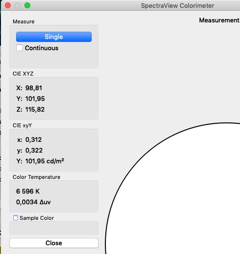

Flitry dichroiczne zastosowane w i1DP są bardzo trwałe i raczej wypadało by napisać bardziej o 30 latach, a nie o 3!
Poniżej przykładowy pomiar z nowej sztuki, a pod nią ze sztuki kilkuletniej
..i gdzie te zdezelowane wyniki?

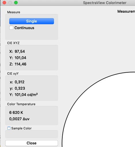

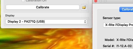

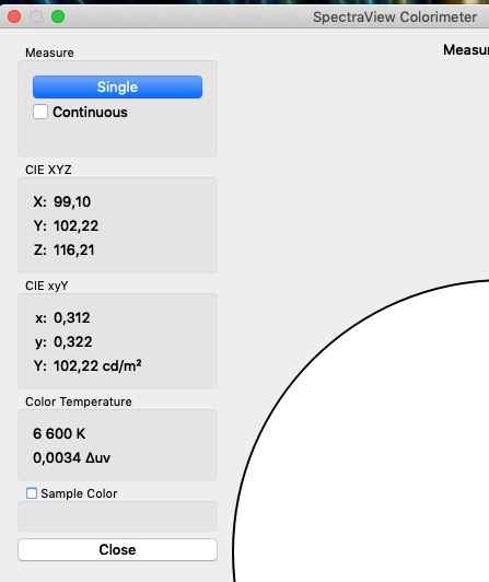

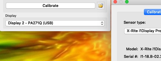

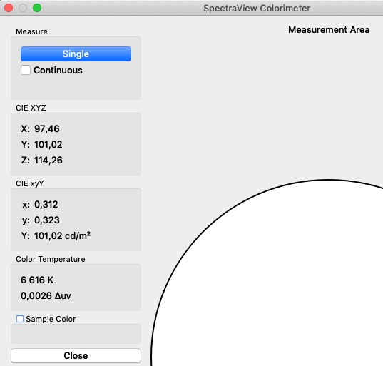

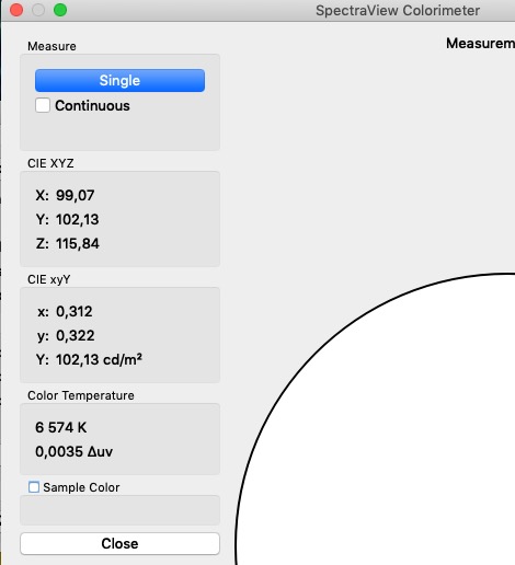

- FP 2019-01-15 o 15.13.59.jpg (30.35 KiB) Przejrzano 7446 razy
- FP 2019-01-15 o 15.14.53.jpg (33.04 KiB) Przejrzano 7446 razy
- FP 2019-01-15 o 15.15.14.jpg (33.41 KiB) Przejrzano 7446 razy
- FP 2019-01-15 o 15.15.38.jpg (30.6 KiB) Przejrzano 7446 razy
- FP 2019-01-15 o 15.17.52.jpg (29.5 KiB) Przejrzano 7446 razy
- FP 2019-01-15 o 15.18.49.jpg (33.02 KiB) Przejrzano 7446 razy

Ponownie zatem informuję wszystkich forumowiczów, że kolorymetr X-Rite i1Display Pro jest sensorem absolutnie niewrażliwym na starzenie. Osobiście sprawdzałem to rok temu na próbie 7 kolorymetrów (w tym jeden nowy świeżo rozpakowany z pudełka) i uzyskałem wyniki analogiczne jak Dominik - wszystkie sensory mierzyły z minimalnymi odchyłkami zgodnymi ze specyfikacją sensora, żaden nie zdradzał najmniejszych objawów degradacji - nawet dwie, mocno styrane sztuki z samego początku produkcji w 2011 roku.
Zarówno X-Rite Photo jak i Konica Minolta Sensing oficjalnie odniósły się w odpowiedzi na moje zapytania o możliwość występowania znaczących błędów na skutek starzenia się kolorymetrów i1Display Pro oraz CA-210/310 (co również był pan łaskaw zasugerować) - w obu przypadkach zaprzeczyły, by istniała możliwość występowania błędów wynikających ze starzenia się tych sensorów (poza przypadkiem zanieczyszczenia przednich soczewek bądź pracy w skrajnie trudnych warunkach).
Nadmienię, że wszyscy koledzy z branży cieszący się autorytetem w PL - Maciej Koper (skalibruj.tv oraz hdtvpolska), Adam Jędrysik (VitaVision) są ze mną zgodni, że kolorymetry i1Display Pro cechują się wysoką trwałością i podobnie jak ja nigdy nie spotkali się oni z przypadkami ich degradacji w funkcji czasu.
