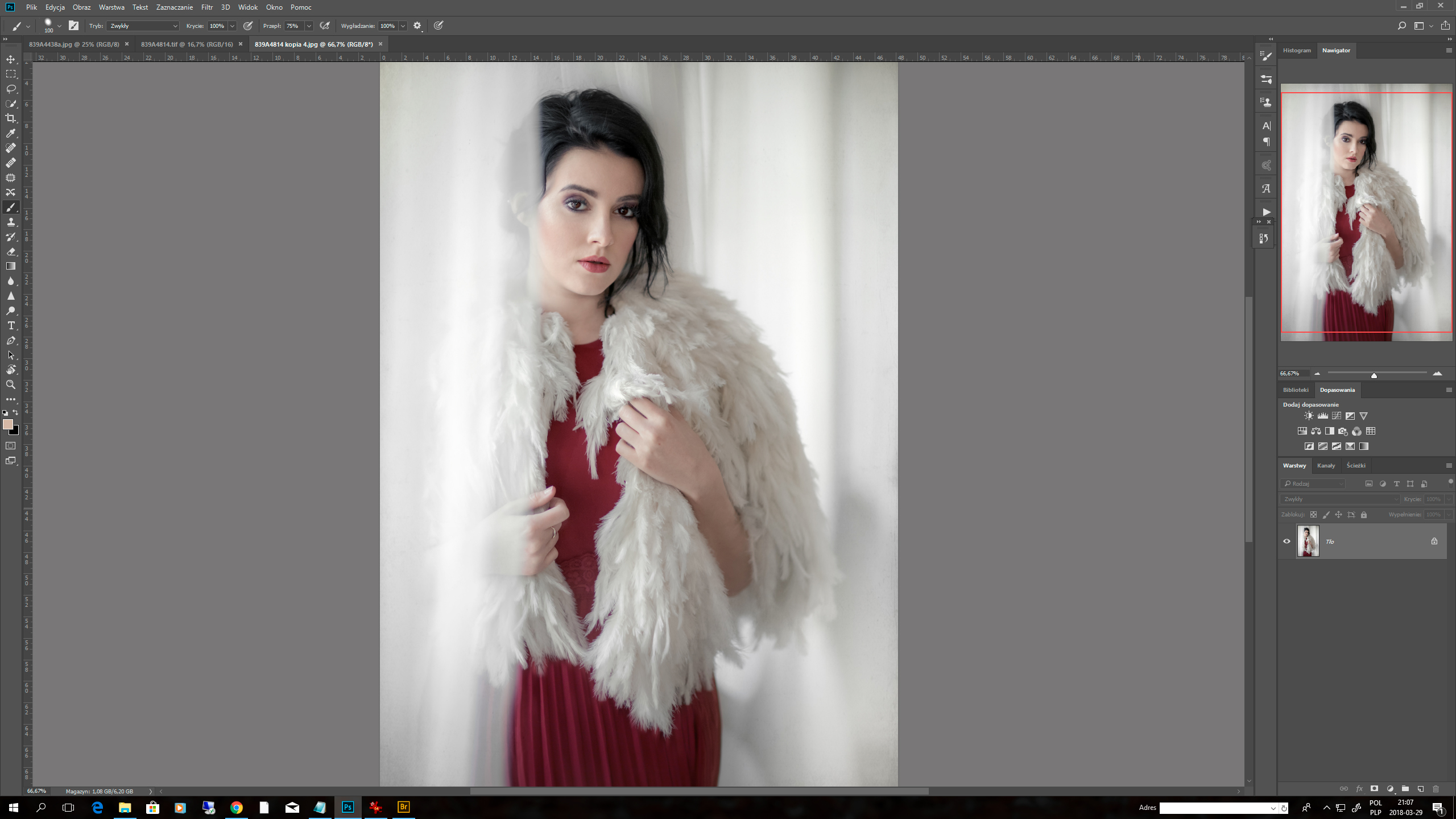

Witam wszystkich. Od niedawna zostałem posiadaczem monitora jak w wątku. Monitor jest nowy, skalibrowany. Używam go do obróbki zdjęć /Photoshop, Lightroom/. Zauważyłem że zdjęcia, które obrabiam mające np. ciepłe zabarwienie, na podglądzie w nawigatorze PS-a czyli umieszczone w prawej części monitora wpada w chłodną tonację. To samo dzieje się gdy oglądam zdjęcie w przeglądarce zdjęć. Ustawione na wprost ma ciepłą tonację, a przesunięte w prawo przechodzi w zimną. Czy to normalne zjawisko w przypadku pracy nad zdjęciem, które się widzi z odległości 50 cm od monitora?

To nie jest normalne. Nawet na PVA nie mam takich jazd (IPS ma lepszą char. kątową, więc powinno być lepiej, a nie gorzej). Czyżby trafił Ci się ekstremalnie nierównomierny ekran ... ? ,,, Najlepiej jak by ktoś ten monitor zobaczył (Czornyj/Tom)

Wyświetl białe tło (np. Notatnik) na całym ekranie i obejrzyj, czy są jakieś zafarby.

Moim zdaniem są zafarby tylko mają łagodne przejścia między ciepłymi i chłodnymi tonami białego. Zakładam, że jeżeli przesunięcie zdjęcia w prawo powoduje zmianę zafarbu to zbędna jest biała kartka bo widać gołym okiem :)

Nie wiem czy na tym zrzucie będzie to widać?

Jeśli zrobiłeś printscreena, to będzie wszystko dobrze nawet, gdyby monitor w ogóle nie działał. Printscreen to zrzut pamięci ekranu, a nie wygląd monitora.

Czy włączona jest kompensacja nierówności?

Sprawa się na tyle wyjaśniła, że monitor pojedzie do serwisu na pomiary i się okaże czy mam wrażliwe oczy czy walnięty monitor :)
