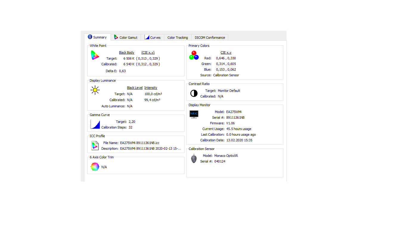

To jakiś staroć quato z xrite, trochę musiałem się się na szukać żeby to pod win10 poszło. Tak sobie myślę że lepiej tym skalibrować tymczasowo niż w ogóle nie kalibrować. Za jakiś czas wypożyczę lepszy

Legendarny DTP-94B - historycznie świetny (swego czasu najlepszy) sensor, niestety niekoniecznie do współczesnych monitorów LCD W-LED. Warto skalibrować bo poprawi liniowość, tylko może mieć problem z poprawnym ustawieniem barwy bieli. Jeśli wyjdzie niezbyt neutralna należy poprawić ją wizualnie, odczytać koordynaty chromatyczne i skalibrować jeszcze raz z odczytanymi wartościami x,y ustawionymi jako target zamiast D65. Ale są szanse że będzie ok bo, ten "staroć" to przypadkiem rodzyn, w swych czasach był 20x dokładniejszy od konkurencyjnych kolorymetrów i jest praktycznie nie do zdarcia.

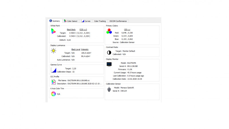

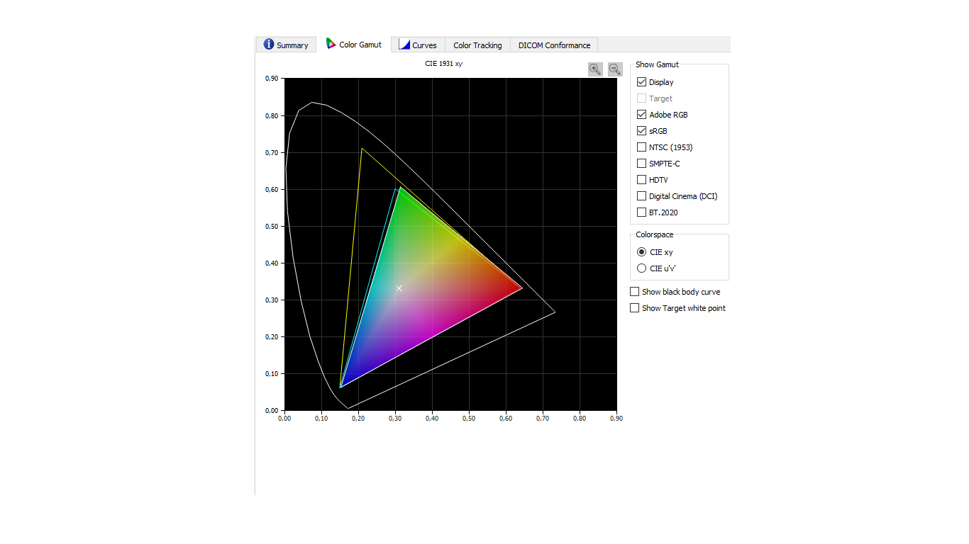

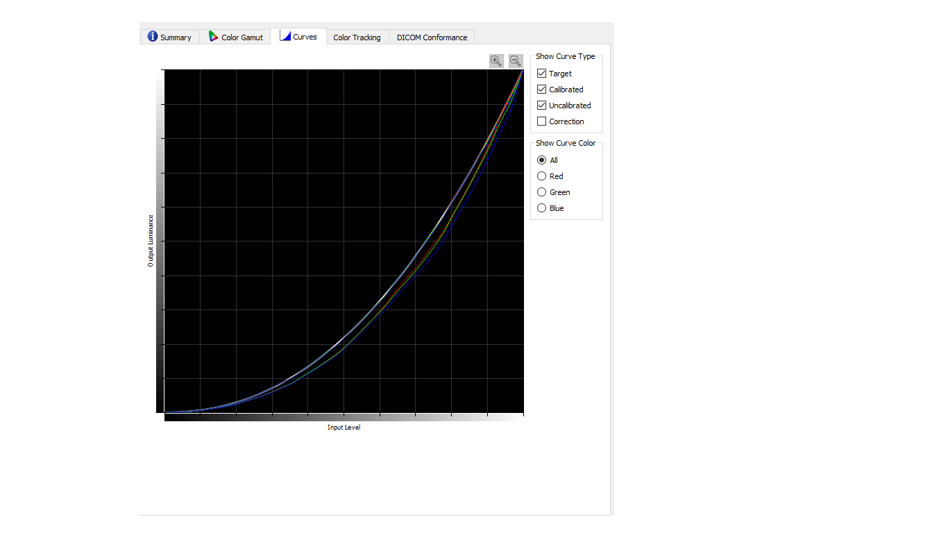

Takie rzeczy mi wyszły. Jakieś uwagi, coś zmienić?

Jak na ten model to jest dobrze.

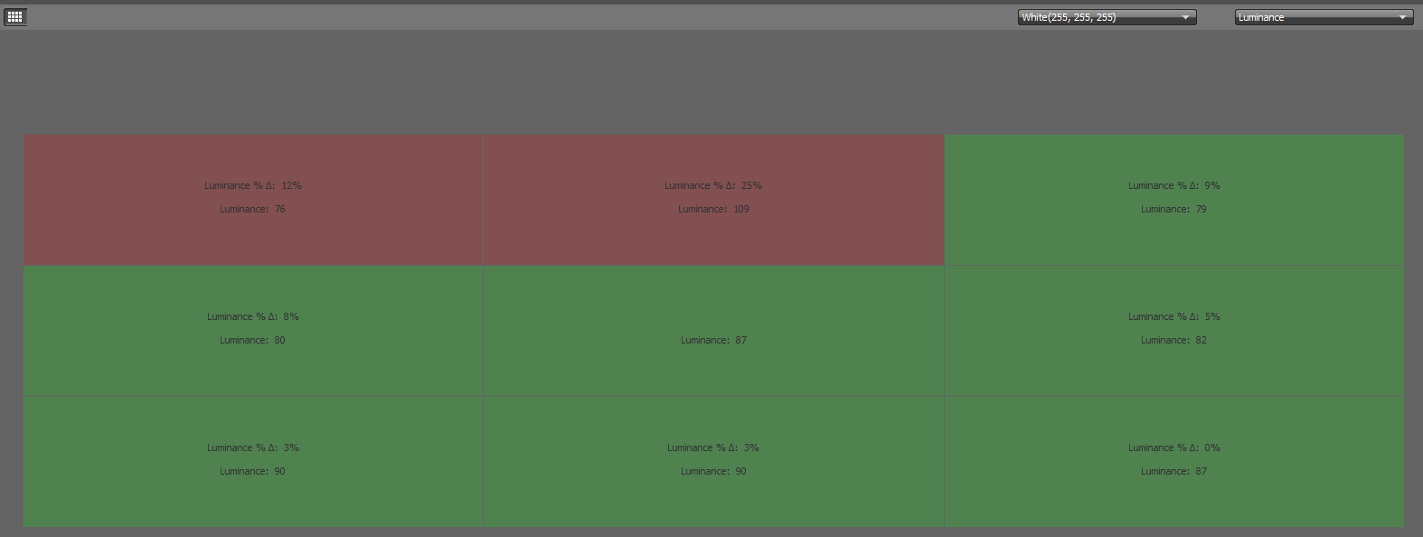

Nabyłem tego NECa i zastanawiam się czy równomierność świecenia mojego egzemplarza jest w porządku dla tego modelu.
1. Czy ostateczny wynik z włączonym ColorComp/DUC można uznać za dobry do amatorskiej fotografii?
2. Czy konieczność włączenia ColorComp/DUC to normalka i nie należy się tym przejmować?
3. Czy lepiej szukać innego egzemplarza?
Po wyciągnięciu z pudełka było tak:
1.uniformity z pudełka.png (14.38 KiB) Przejrzano 14942 razy
czyli lewa górna część świeci ciemniej, a środek góry jaśniej.

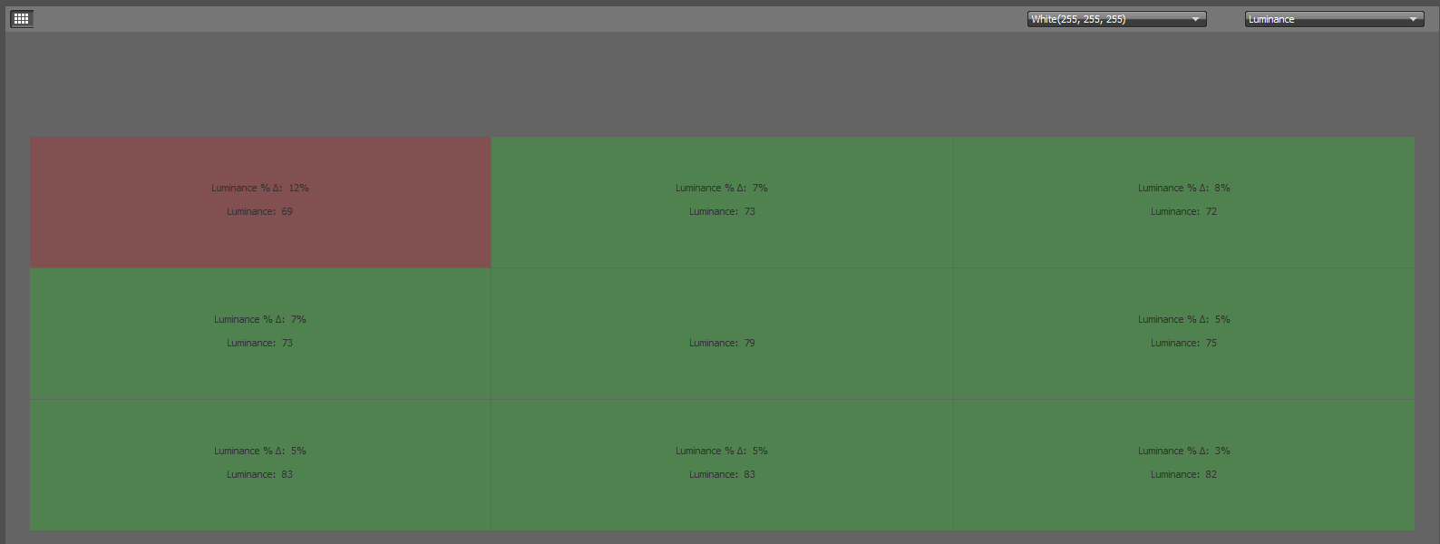

Uniformity się trochę poprawiło - góra już nie jest taka jasna, ale lewy górny róg nadal ciemnawy:

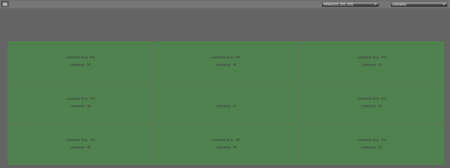

Włączyłem opcję ColorComp czyli Digital Uniformity Compensation - jasność spadła, ale się trochę poprawiło:

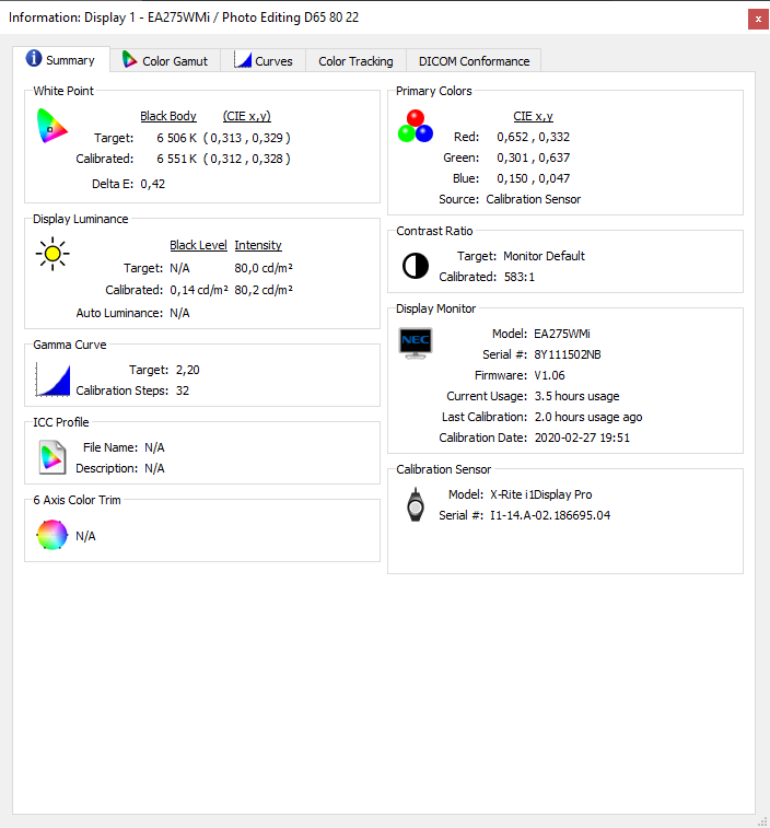

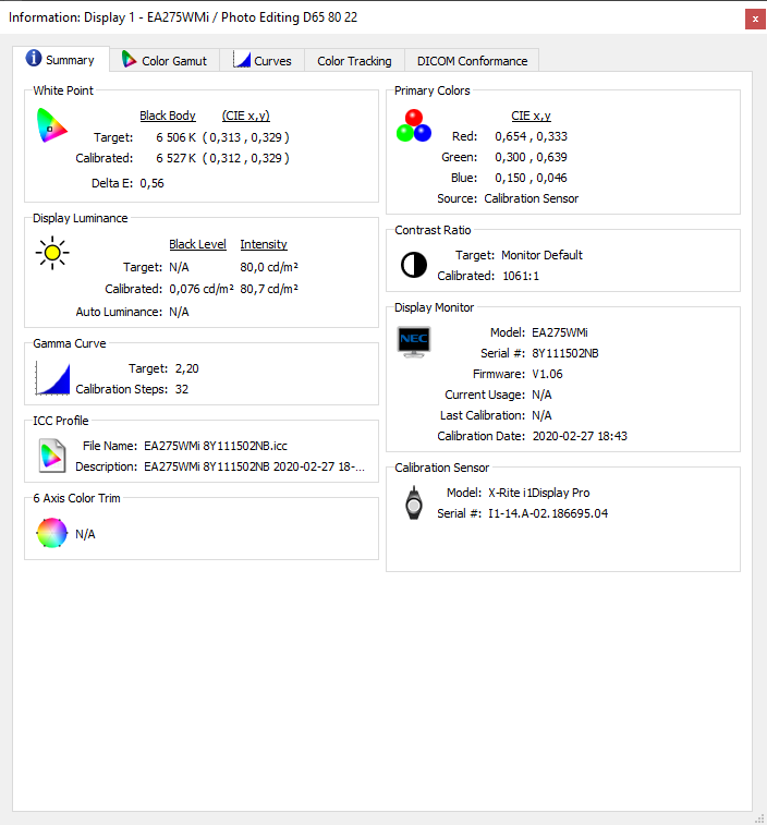

Ponieważ jasność spadła, ponowiłem kalibrację - sam wynik kalibracja nadal ok:
8.po colorcomp i kalibracji.png (40.89 KiB) Przejrzano 14942 razy

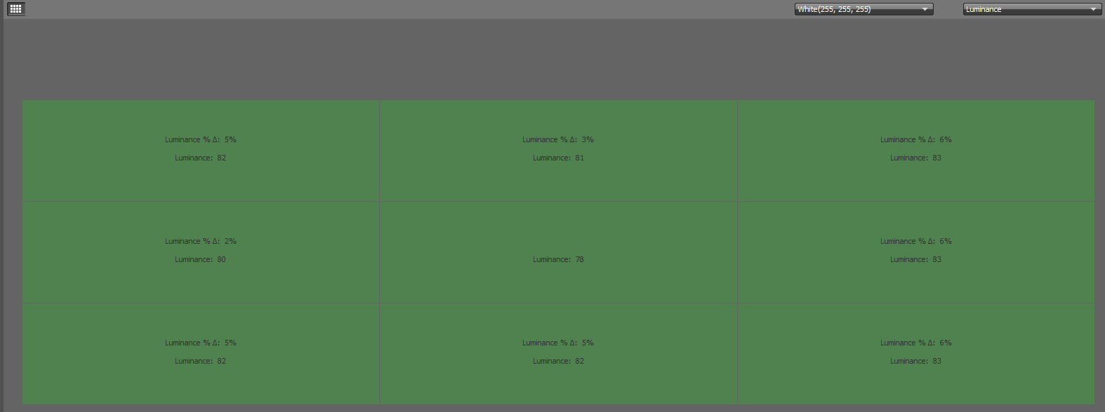

I ostateczne uniformity z włączonym ColorComp/DUC i po kalibracji:

Normalne, że z pudełka odstaje. Teraz jest OK.

damian_g pisze:
28 lutego 2020, 09:53 - pt
Jest tylko spora różnica w kontraście:
bez uniformity - 1061 : 1
z uniformity - 583 : 1
ale coś za coś
