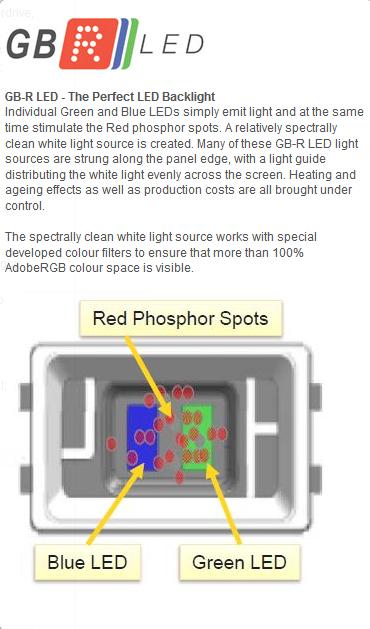

czyli jeżeli chodzi o PWM to monitory eizo i neca które mają ten wynalazek z dostępnych na rynku nowych modeli to Eizo EV cała seria, Nec EA cała seria, Nec P232 i coś jeszcze?
Eizo FS2333 PWM ~200 i niżej z tego co czytałem i wled?
Eizo FS2331 PWM ~200-100 CCFL z tego co czytałem.
Eizo CS230 ma PWM rzędu 8k+? i wled tak?
Nec P242 ma też wysokie PWM ale to już GBr led?
Eizo CX240/246 wysokie PWM i GBr led
Eizo CX270/276 nie wiem
Nec PA242/272 wysokie PWM i GBr led

EA274WMi też ma PWM wysokiej częstotliwości.
P242W to W-LED, GBr LED jest w PA i nowym EA244UHD

A eizo FG2421? W-LED a PWM?
EA244UHD tu monitor 4k, 24 cale i cena orientacyjna 2900$!!!
(szkoda, że żaden monitor 4k nie ma jak na razie skalowania bezstratnego do FullHD, to 2 wyświetlane obrazy więc taki monitor dla śmiertelnika nie bardzo)
Tu informacje o tym monitorze.
http://cinescopophilia.com/nec-4k-24-in ... k-monitor/
"I adopt the backlight “GB-R” white LED (* 1), achieving a wide color gamut of the Adobe ® RGB equivalent. In addition, by increasing to about 23kHz dimming frequency, we have also achieved a reduction in flicker. In addition, mercury-free is also realized by a white LED backlight adoption. Not only the reduction of CO2 emissions during use, with the aim of reducing the global environmental impact of disposal."

Tom01 pisze:Zgodnie z zapowiedziami, podświetlenie jest typu LED GBr, czyli sekcja dwuukładowych kolorowych diód, zielonych-niebieskich z czerwonym luminoforem. Tego typu podświetlająca matryca diodowa jest prostsza technologicznie niż stosowana do tej pory w CX240 matryca dwóch osobnych sekcji diód BrG, gdzie luminofor jest na diodzie niebieskiej.
Sama budowa diody podświetlającej GB+r jest chyba bardziej zaawansowana. Wszak musi integrować w sobie aż trzy kolory: dwie diody i jeden luminofor. Za to zaprojektowanie monitora z takimi diodami wydaje się być istotnie prostsze technologicznie. Prawdopodobnie taka trzykolorowa hybryda jest z założenia bardziej stabilna barwowo, w zależności od temperatury i mocy podświetlenia, choć to tylko moje gdybanie.
Sądzę też, że zastosowanie zintegrowanych diod GB-r ułatwia równomierne rozprowadzenie światła na matrycy, bez przebarwień i mury chrominancji. Wszak im bliżej siebie znajdują się źródła światła o różnych kolorach, tym łatwiej tego dokonać.
Niektórzy pamiętają jeszcze monitor z trzema odrębnymi diodami RGB i grubość matrycy takiego "potwora", potrzebną do tego aby prawidłowo wymieszać i rozproszyć wszystkie kolory:

Czyli:
1) widma obu są podejrzanie identyczne
2) odłączenie niebieskiej diody powoduje "wyłączenie" czerwonego luminoforu.
Ad2)
* albo energia zielonego koloru diody G jest tak mała, że prawie nie wzbudza czerwonego luminoforu
* albo jest to Br-G LED

Hmm. Też podobne. :roll:
Daje się zauważyć jedynie drobne przesunięcie wierzchu długości fali diody niebieskiej, o ok. 15nm. W związku z czym, gdy długości fali diody zielonej i niebieskiej są nieco dalej od siebie, już się nie nachodzą.
Może jest tak, że czerwony luminofor jest wrażliwy jedynie na niebieskie podświetlenie?

max pisze:Daje się zauważyć jedynie drobne przesunięcie wierzchu długości fali diody niebieskiej, o ok. 15nm. W związku z czym, gdy długości fali diody zielonej i niebieskiej są nieco dalej od siebie, już się nie nachodzą.
To drobne przesunięcie jest odpowiedzialne za wyraźnie większy gamut. Znany mi czerwony luminofor używany w diodach jest najmocniej pobudzany przez światło o długości 455nm, ale nie jest tak że dłuższe fale nie pobudzają go wogóle, po prostu fluorscencja zaczyna stopniowo słabnąć.
Z materiałów NEC DS wynika, że podświetlenie GBr LED jest mniej podatne na wpływ temperatury, stąd brak wiatraka w CX241 oraz regulacja 2D barwy bieli wskazywałyby mz. na ten rodzaj podświetlenia. To, że odłączenie zasilania B powoduje świecenie na zielono o niczym nie świadczy, bo jeśli spada wydajność pobudzenia luminoforu R, to światło będzie zielone, dopiero spora ilość świała o długościach R spowoduje, że uzyskamy w miarę czysty żółcień.
