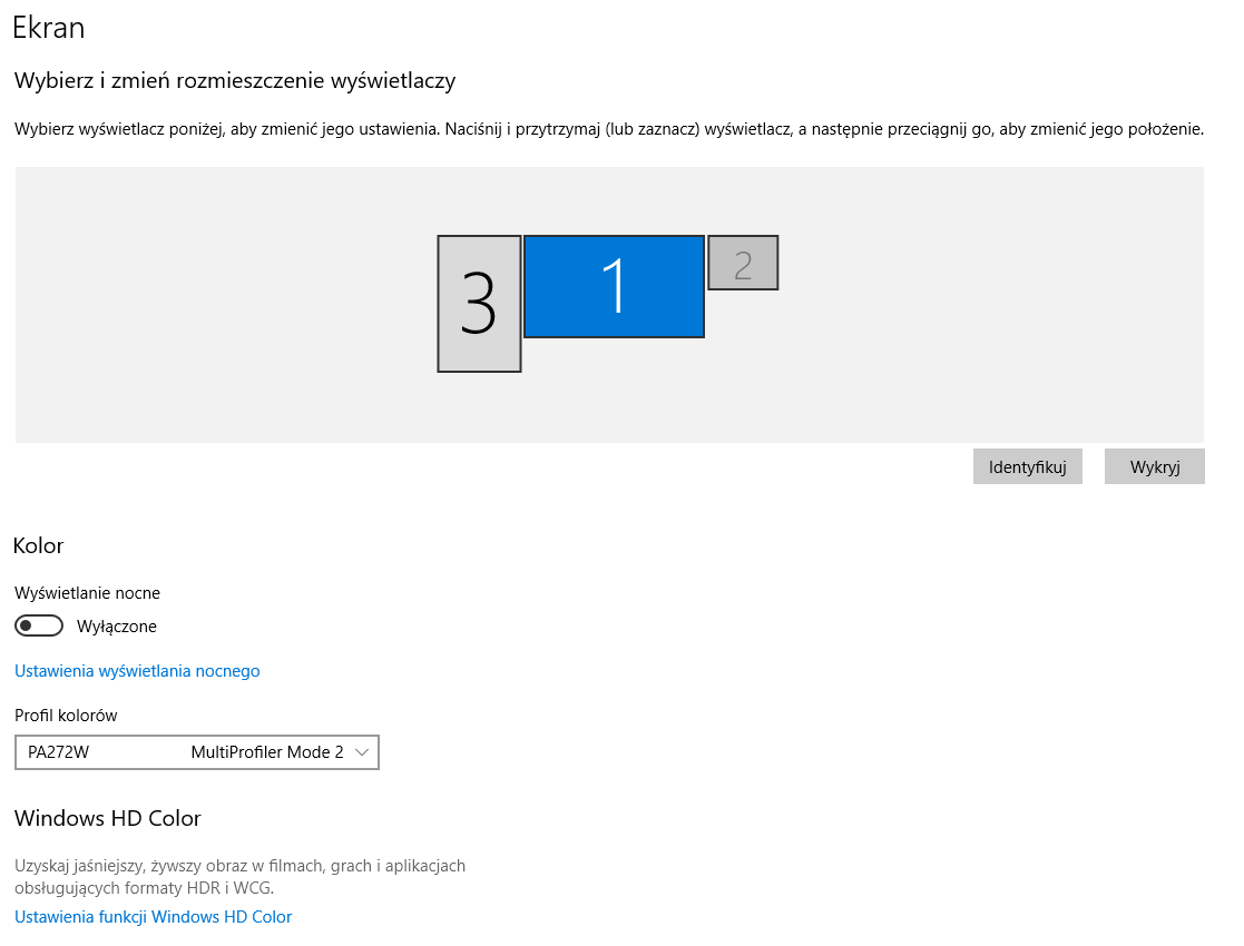

No i zainstalowałem najnowszą aktualizację Windowsa 10, październik 2018. Wszystko ładnie się zainstalowało.
Teraz zmiany. Rozpocznę od zrzutów ekranowych, później komentarz.
Pojawiło się nowy element wyboru profilu kolorów. Nie mam do wyboru żadnego innego, ale jest ten, który ma być.

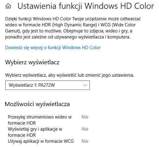

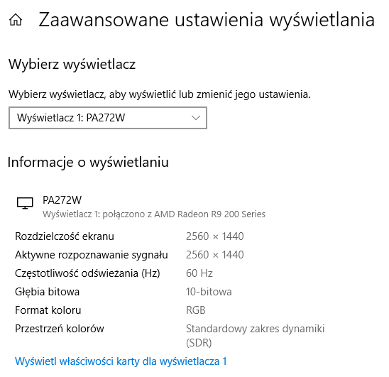

Windows 10 nie rozpoznaje w moim PA272W wyświetlacza WCG. Dlaczego? O tym zaraz.

A zatem. Najnowszy Windows 10 widzi każdy standardowy monitor, w tym dowolny szerokogamutowy monitor profesjonalny WCG, jako monitor SDR.
Dlaczego? Ano dlatego, że monitor taki nie obsługuje standardu HDR10 (metadane).

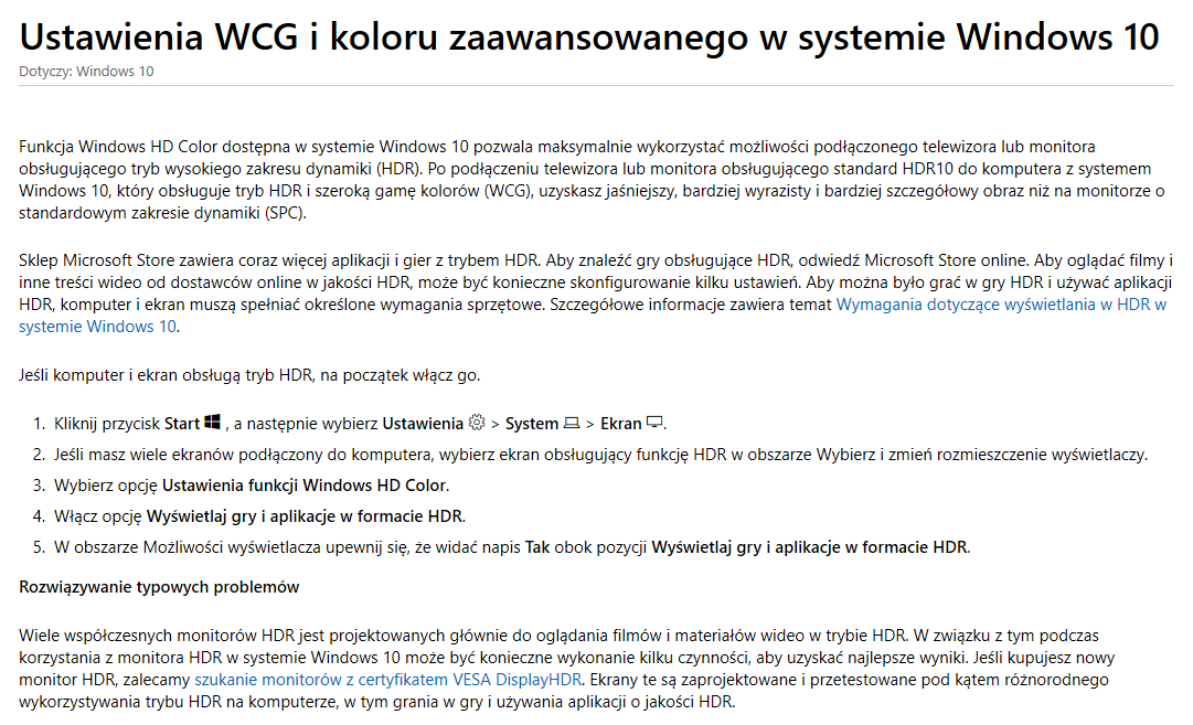

Monitor/Telewizor musi mieć wsparcie standardu VESA Display HDR10, w przeciwnym wypadku będzie rozpoznawany jako SDR, a co się z tym wiąże, będzie wyświetlał kolory w systemie i aplikacjach wyłącznie w sRGB (lub jak kto woli, w przestrzeni roboczej monitora).
Użytkownicy szerokogamutowych monitorów profesjonalnych po prostu nie istnieją z punktu widzenia Microsoftu. Grupą docelową jest masowy odbiorca, posiadacz telewizora/monitora HDR z obsługą HDR10 lub VESA Display HDR10, z przeznaczeniem do filmów i gier.
Tyle w temacie.

Trochę przykre. Pytanie. Coś musiałeś robić, żeby pokazał U Ciebie głebie na 10b czy z automatu tak było?
Re: Windows 10
03 października 2018, 22:52 - śr
Pokazuje z automatu raczej, bo nie da się tego zmienić.
Re: Windows 10
03 października 2018, 22:59 - śr

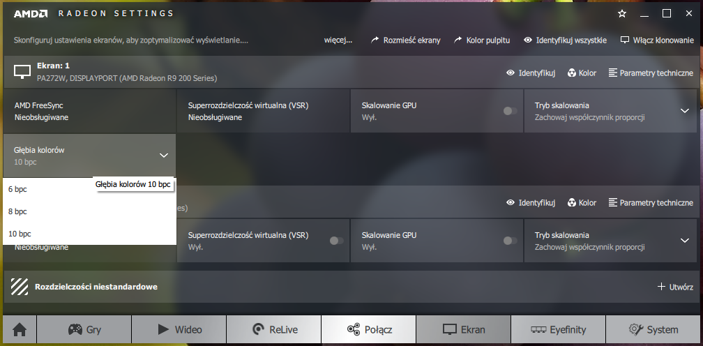

Z automatu. Zmienić jak najbardziej można.
Re: Windows 10
03 października 2018, 23:21 - śr
o k.... :o jaka to wersja sterów? u mnie jest 6-bit jak pisałem wcześniej i nie da się zmienić..

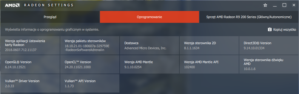

ehh. troszkę przysnąłem.. ale jest W10 - 1809 ;] Stery do grafiki aktualne AMD Radeon 18.9.3 no i dalej pokazuje 6-bit bez możliwości zmiany. Trochę dziwne, ale olać to.

Radeon Software Version 18.6.1
