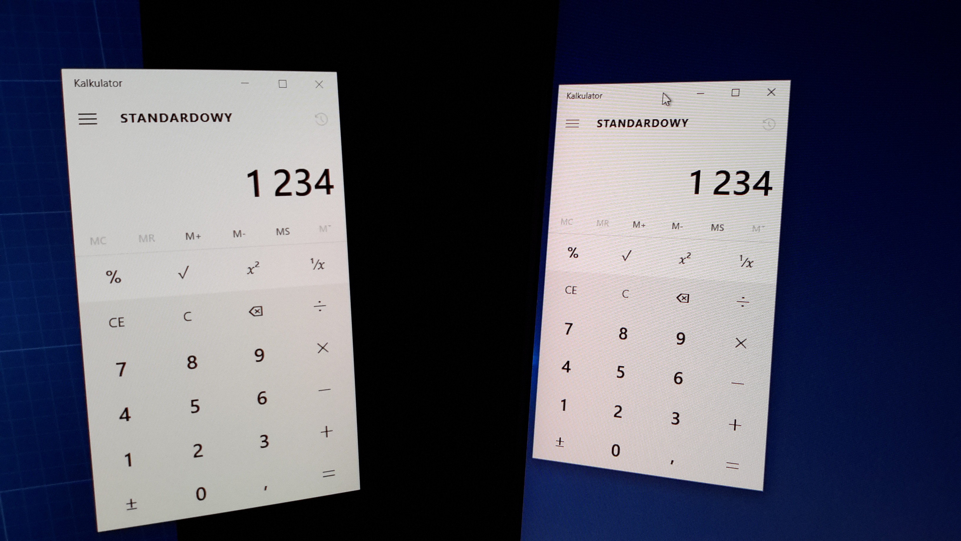

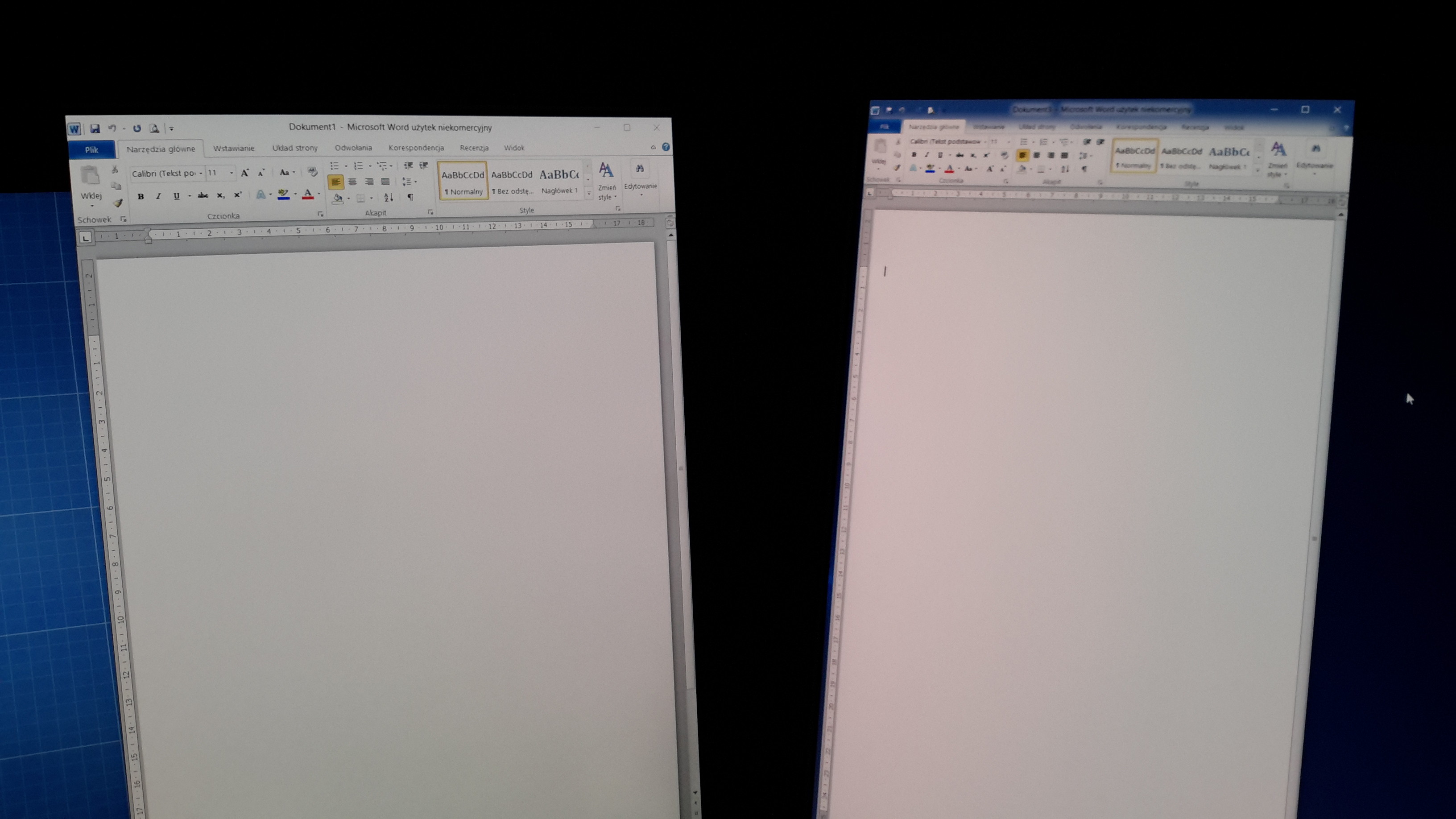

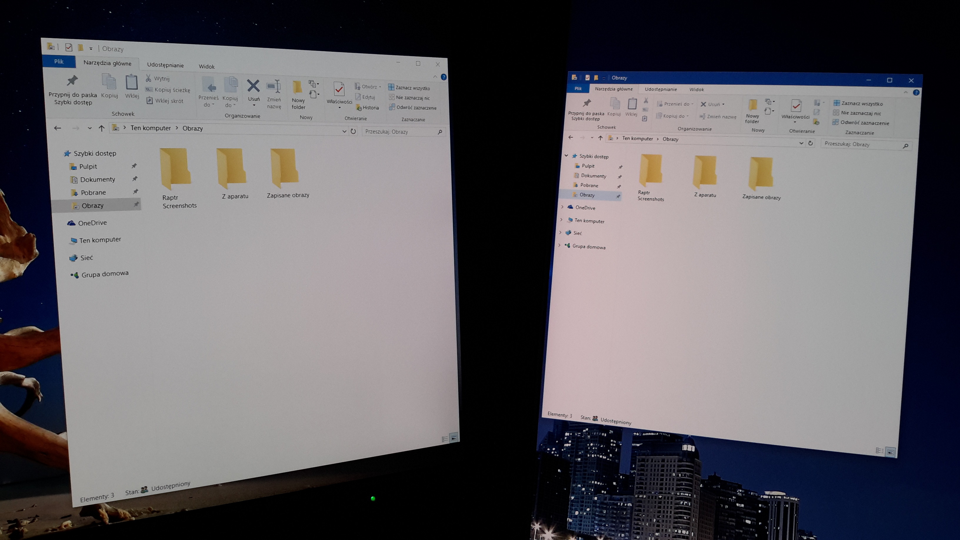

Po lewej 27", plamka 0,233mm, skalowanie 125%.
Po prawej 24", plamka 0,270mm, skalowanie 100%.
Po lewej wszystko większe i zarazem zdecydowanie ostrzejsze. Na prawy nie da się patrzeć, dlatego bardzo dziwi mnie Twoja decyzja, ale to Twój wybór.

Ja wiem że wygląda lepiej ale, 2560 w 125% daje mi dokładnie tyle samo gui co 1920 w 100% więc to nie jest dla mnie argument. A dochodzi problem taki że gui w programach windowsowych w znacznej części jest bitmapą a nie wektorami, i daje to nam kiczowaty efekt pikselozy na ikonkach... Oczywiście w nowszych programach powoli się to zmienia. Jeśli chodzi o system to też jest lepiej, ale jeszcze długa droga przed nami :/
Po drugie, różnica 50% ceny 24" za 3" więcej - przy tym samym monitorze była na chwilę obecną zbyt duża dla mnie i dla moich potrzeb zupełnie nieadekwatna do korzyści.

W starych programach, gdzie ikonki są bitmapami, GUI bitmapek jest rozciągnięte. W nowych, również z bitmapami, GUI ma już wersje 125% (i inne) o pełnej ostrości.
Interfejs Windows10 jest już w pełni wektorowy, bez bitmap, dlatego jest taki brzydki, ale za to perfekcyjnie się skaluje.
Ale to wszystko mz. szczegół. Najważniejszy jest obraz, jaki dostajesz we wnętrzu okna programu. Tam obraz nie jest przeskalowany, tylko w pełni ostry. W programach wektorowych powiększanie obrazu wektorowego zachowuje pełnię ostrości. W programach do wyświetlania zdjęć, jeśli zdjęcie ma wyższą rozdzielczość niż monitor, a tak z reguły jest, to można wyświetlić zdjęcie o wyższej rozdzielczości, a tym samym ostrości.
Podsumowując. Są obecnie pewne drobne wady skalowania, widoczne w starych programach, nieprzygotowanych do skalowania. W szczególności ikonki tracą ostrość przy powiększaniu o 25%. Jednak w nowych wersjach programów ikonki są już ostre, a zachowujemy całą resztę zalet monitora o większej powierzchni, rozdzielczości i ostrości. Rozwiązanie takie jest też zdecydowanie bardziej przyszłościowe.
No ale, tak jak napisałem. Za rok będziesz wymieniał monitor. Dłużej go nie zdzierżysz.

A że ja bardziej dłubię na poziomie pikselków, to pikseloza na ekranie jest bardziej wskazana
ps. jeśli chodzi o wielkość plamki pewnie lepiej byłoby 30-32" w QHD - wtedy byłbym zadowolony
