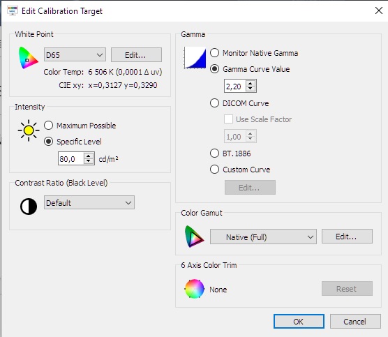

Mam takie pytanie co do opcji Gamma Curve - jest taka opcja jak Calibration Steps - można napisać co to za opcja, i do czego służy, bo u mnie ma N/A.

Tiaaaa.. Bo nie jest kwestia SVII tylko monitora, który może pracować tylko w natywnej przestrzeni. Po pierwsze seria EA ma gamut +/- zbliżony do sRGB, a po drugie kalibracja sprzętowa wykorzystuje 1D-LUT 14-bit (do modyfikacji gamutu potrzebny jest 3D-LUT).

A jeżeli chodzi o monitor PA243W.

Wczorajsze zdjęcie było podpisane EA271U, dlatego do niego się odniosłem. W PA243W zmiana gamutu musi być aktywna. Jeśli nie jest to coś nie gra.

Teraz już rozumiem, chodzi o zdjęcie użytkownika lukas78. Ja się spytałem co trzeba zaznaczyć opcja Calibration Steps była aktywna w monitorze PA243W. Czy podczas kalibracji trzeba wybrać opcję Color Gamut i wybrać AdobeRGB.

Calibration Steps ustawia się w Preferencjach, nie w parametrach targetu.

Dziękuje za odpowiedź. W preferencjach mam ustawione Calibration and Profile steps: 32(Default), a mimo to pokazuje mi Calibtation Steps: N/A. Dlaczego tak jest i dlaczego tak się dzieje.
Re: NEC Spectra View II
22 czerwca 2020, 12:21 - pn
Tak się dzieje, ponieważ to co się robi to nie jest kalibracja.

Przepraszam że spytam, a co to jest jak nie kalibracja.
23 czerwca 2020, 14:11 - wt
Monitory serii PA domyślnie nie obsługują "klasycznej" kalibracji, czyli korekty parametrów wewnętrznych. To co się dzieje to wywołanie prekalibracji fabrycznej i kontrola czy to co się wywołało ma ręce i nogi. Dlatego nie widać kroków pomiarowych krzywej półtonalnej. Takie monitory kalibruje się dość specyficznie.
