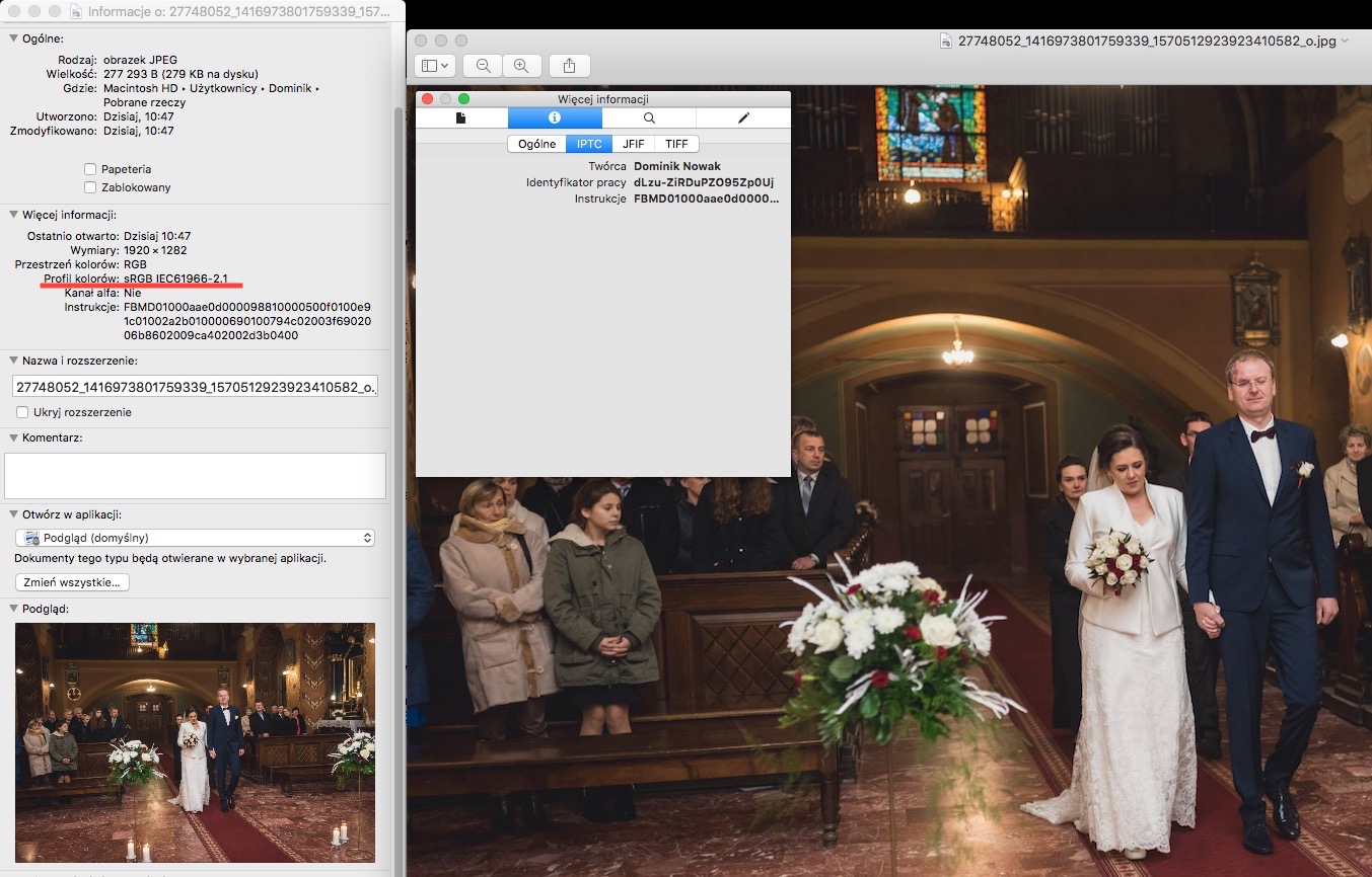

Racja.. Ale Lightroom nie ma innej opcji, a zdjęcia wyglądają poprawnie (jakby miały przypisany profil sRGB). I mają, bo sprawdzam właśnie na macu. Ściągnąłem jedną fotkę ze swojego FB
