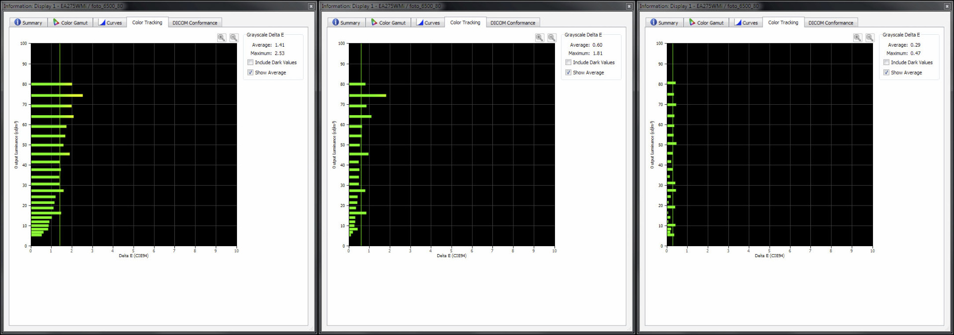

janp2 pisze:
22 sierpnia 2018, 13:27 - śr
Nie śledzę każdej Pańskiej wypowiedzi na forum i wcześniej o tym nie czytałem. Jakie zalety mają te zmiany w oprogramowaniu?
Pomiary pokazałem wcześniej. Seryjny, seryjny po kalibracji, Color Tuned. Oczywiście, że nie w przypadku każdego jest taka różnica, ale się zdarza.
janp2 pisze:
Nie neguję faktu, że każdy EA nadaje się na podniesienie do wersji CT. Próbuję tylko się dowiedzieć jako konsument konkretów w czym Pańskie wersje CT są lepsze od innych - bez ogólników tylko konkretnych informacji jak ta powyżej o zmianie w oprogramowaniu.
To też już drobiazgowo opisywałem we wcześniejszych postach w tym wątku. Ponadto jest wypisane w tabelce każdego monitora tej serii: https://monitory.mastiff.pl/monitory-ne ... -2-ct.html
Typowo, kilka firm jakie dostały prawo do "produkcji" CT, brały seryjny egzemplarz, 20 min podgrzania, kalibracja do standardowych parametrów 6500K,2,2,80 i tyle. Nie ma żadnej różnicy pomiędzy tak "przygotowanym" a seryjnym z kalibracją. Popelina w niektórych przypadkach była na tyle duża, że obecnie NEC DS robi je sam u siebie. Kilka razy jechałem na kalibrację do rzekomo "skalibrowanego" monitora przez jednych z takich czarodziejów i to co zastałem to ręce opadają. Takie działania spowodowałyby w szybkim tempie dewaluację marki Color Tuned, więc producent zabrał zabawki. Moja firma chyba tylko jedyna została z "zewnętrznych", które mają prawo do oferowania CT zrobionych u siebie. To o czymś świadczy.
