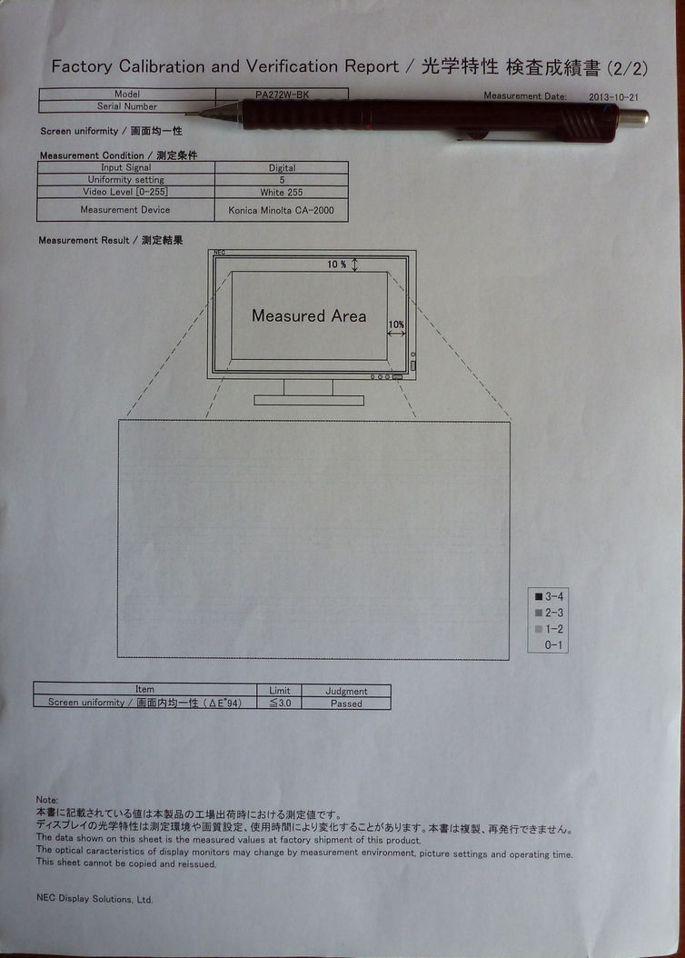

Obszar na obwodzie o szerokości 10% jest pomijany podczas wyrównywania układu kompensacji. Robi się to z bardzo wyraźnego i bardzo jasnego powodu. Po prostu każdy panel przy krawędzi jest nierówny. Kto jak kto, ale Pan to powinien już wiedzieć.
Wskaże Pan gdzie mowa o związku czujnika przy ramce z kompensacją nierówności podświetlenia? Takie czujniki "stroi" się wg wskazań kalibratora zewnętrznego i różnica między środkiem a wybranym punktem, może być nawet w narożniku, nie ma żadnego znaczenia.

To nie jest obszar działania kompensacji tylko obszar pomiarowy uwzględniany w fabryce.
