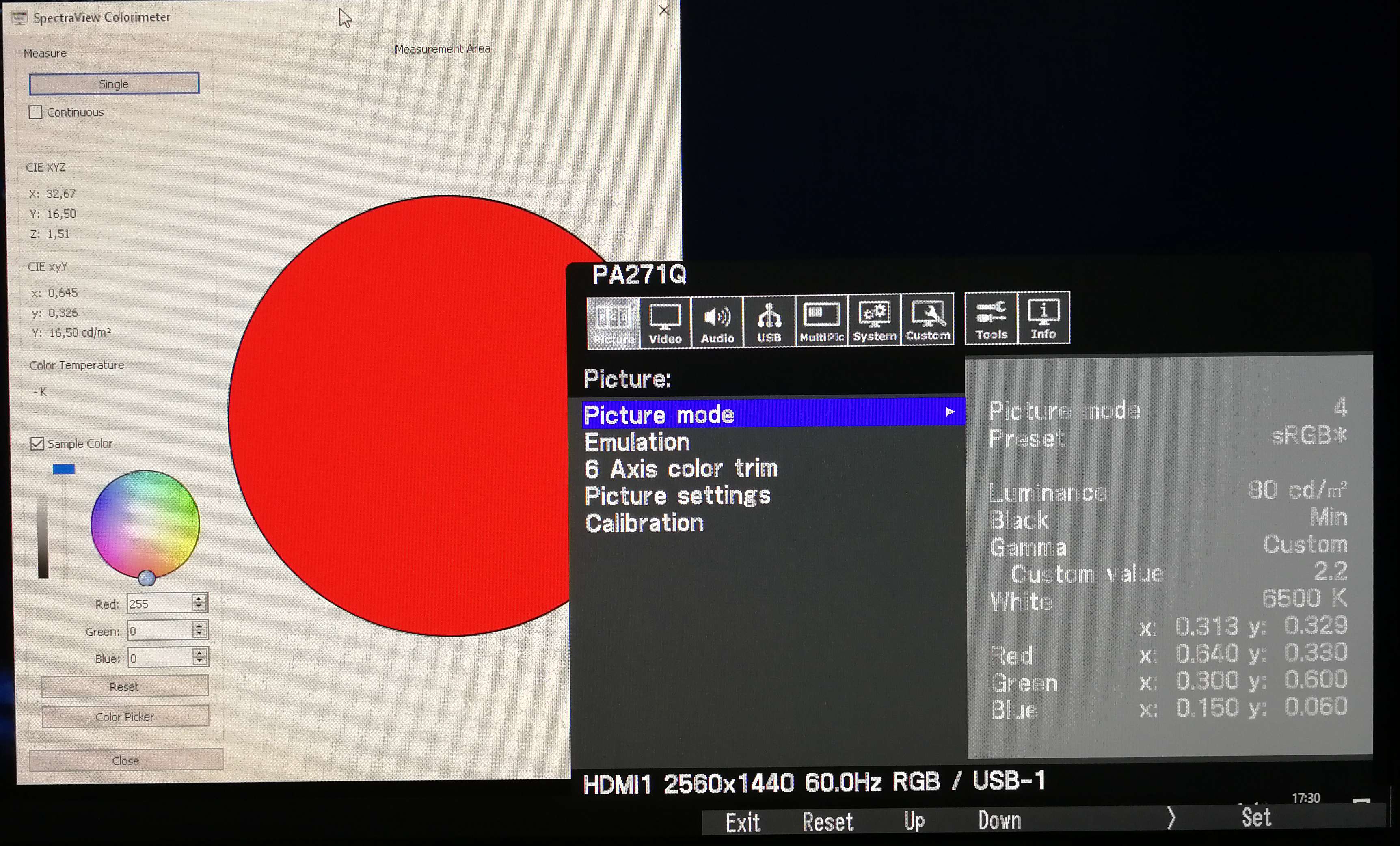

Uhm...

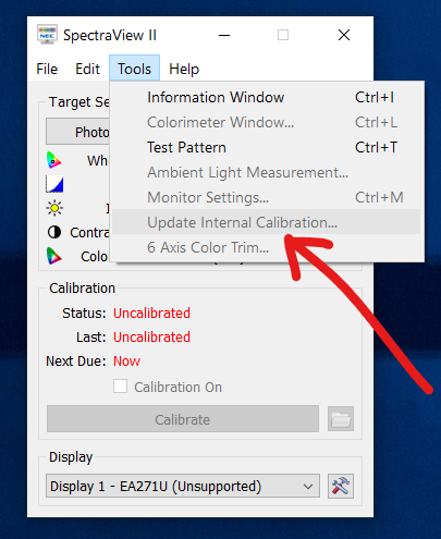

Zrzut jest z EA, ale tak samo w PA271Q nie działa. Analogiczna opcja jednak jest dostępna w innych PA i można ją wykonać. Identyczna jest też w EIZO CN. I też działa.
- Czornyj
Ta funkcja miała na celu skalibrowanie punktu bieli i luminancji fabrycznych trybów w generacji PAxx2, gdzie z czasem ulegało to rozkalibrowaniu. Nie poprawiała liniowości, bo liniowość od pierwszej generacji PA jest wlutowana na sztywno w 3DLUT, co jak byk widać po kalibracji SVII (już od pierwszej generacji brak wyświetlenia krzywej korekcyjnej, bo nic tam już nie jest korygowane). W najnowszych PA NEC z podświetleniem W-LED PFS wyłączył tą funkcję w piździeć bo monitor jest ogarnięty tak, by w trakcie eksploatacji się nie rozkalibrował, a przeciętny sensor tylko pogorszy to, co fabrycznie ustawione jest z dziką i absolutną perfekcją.

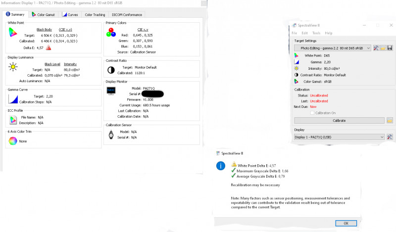

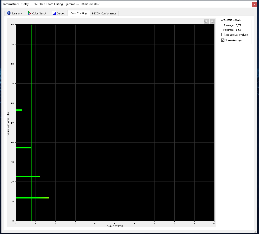

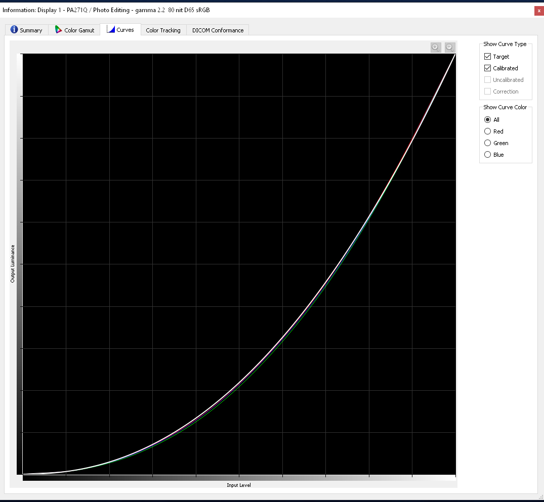

Witam wszystkich. Mam tego NEC PA271Q w wersji Color Proof, kupiony jako nowy maju 2020 r. Wyprodukowany w grudniu 2019. Dalej postawię kilka pytań z prośbą o odpowiedź, ale najpierw kilka zdań wprowadzenia.
Obecnie ma przebieg 680 h. Firmware R1.302 (tak pokazuje OSD, wg SVII jest wersja 1.008). Bad pixeli nie widzę, jakichkolwiek skaz też nie. Monitor generalnie super. W porównaniu do tego co miałem (zwykły biurowy monitor) to ekstaza, po prostu pieści oczy.
Od początku jednak jednak testy 220.png i rzeznik.png nie wypadają idealnie (czyli inaczej niż u kolegi @Henioo). 220.png jest bliski ideału. Rzeznik.png wypada nieco gorzej, choć ma pierwszy rzut oka jest ok. Trzeba się chwilę wpatrzeć. Gdy uważnie się mu przyjrzeć widać, że drugi pasek od prawej (czyli ten widziany jako magentowy, gdy nie oglądamy rzeznika na 100%), jest delikatnie żółty w połowie mniej więcej jego wysokości (u góry jest zakres najjaśniejszy, w dołu najciemniejszy, a tony średnie są właśnie w połowie). Oczywiście kolejne powtarzające się paski magentowe (magentowe gdy nie oglądamy ich na 100%) zachowują się identycznie. Gdy w OSD monitora przestawię gammę z 2.2 na 2.1 żółtawy zafarb w połowie skali szarości ginie, ale wówczas pojawiają się zafarby u dołu (w tonach ciemnych) pasków 1. i 3. od prawej (i kolejnych oczywiście). Jeśli popatrzeć na rzeźnika nie na wprost ekranu, ale pod kątem ostrym, to jest ideał.
Biel wydaje się być OK (czyli inaczej niż u kolegi @Henioo).
Dodatkowo wydaje mi się, że na zdjęciach odcień skóry idzie minimalnie w stronę czerwieni. Ciężko to definitywnie sprawdzić nie mając obok wysokiej klasy skalibrowanego monitora. Muszę opierać się na wrażeniach. Do monitora dostałem jednak wydrukowany wysokiej jakości wzornik obrazów testowych i odpowiadający mu plik. Na zdjęciu są m.in dwie modelki - czarna i biała. Gdy porówna się wydruk i ekran, czarna modelka na wydruku jest czekoladowa, a na ekranie robi się minimalnie czerwonawa. Biała modelka też dostaje minimalnie czerwonego zafarbu. Gdy piszę "minimalnie" mam na myśli coś naprawdę bardzo subtelnego.
Tytułem wtrętu i nawiązania do wpisu kolegi @Henioo: Mam i1 Display Pro i z ciekawości sprawdziłem czy da się przeprowadzić kalibrację wewnętrznych ustawień monitora podłączając czujnik do portu USB monitora. Nie da się. Podobnie jak u kolegi @Henioo wywala błąd przesyłu danych, choć monitor widzi i1 Display Pro jako oryginalny czujnik NECa. Natomiast inaczej niż u kolegi @Henioo da się się odpalić to samo z poziomu SVII (Update Internal Calibration). Opcja nie jest wyszarzona. Można kliknąć i procedura robi pełen przebieg. Kliknąłem na próbę, przemieliło i po zakończeniu obraz dostał pomarańczowego zafarbu, a SVII zalecił przeprowadzenie ponownej zwykłej kalibracji, ponieważ poprzednia po dokonaniu Update Internal Calibration jest nieaktualna. Zwykłej kalibracji nie puściłem, a wewnętrzną przywróciłem do ustawień oryginalnych. Obraz wrócił oczywiście do normy.
Zwykłej kalibracji nie robiłem, ponieważ jestem na etapie zgłębiania tego tematu i obawiałem się, że mogę pogorszyć sytuację. Używałem tylko opcji Validate Calibration i Colorimeter Window w SVII. I tu dochodzę do moich pytań do forumowiczów znających ten monitor:
1. czy biorąc pod uwagę niżej wklejone wyniki opcji Validate Calibration i Colorimeter Window (White Point Delta E 4,57, choć przy niektórych przebiegach Validate Calibration bywało i 10; Grey Scale Delta E average 0,79 i man 1,66, choć przy niektórych przebiegach średnia przekraczała 1, a max zbliżał się do 2; lekko rozjechana krzywa; wybrany jako target np. gamut sRGB nie pokrywa się z wzorcem, CIE x,y nie pokrywają się z tym co widać w OSD monitora) - jak sądzicie, powinienem odpalić kalibrację czy lepiej odpuścić aby nie pogorszyć ?
2. Skoro jak wiadomo kalibrację robi się dla zadanego targetu, to co po jej przeprowadzeniu stanie się z presetami w OSD monitora i Multi Profilerze? Monitor jako wersja Color Proof ma wgrane w NEC Polska dodatkowo presety "druk offset", " druk inkjet" i "odbitka minilab". Wszystko pójdzie się paść i jak ustawię target np. sRGB, gamma 2.2, D65, to tylko taki preset będę miał? Czy może na podstawie kalibracji np. 80 nit, gamma 2.2, sRBG i D65 Multi Profiler używając wewnętrznych czujników "dorobi" mi resztę, AdobeRGB, SpectraView II (czyli full gamut)?
3. Czy dobrze myślę, że SVII wygeneruje plik ICC i ten plik MultiProfiler będzie szuflować do CMS Windowsa zamiast dotychczasowego? Ale MultiProfiler szufluje do CMS różne ICC, w zależności od wybranego presetu. Czy jak wybiorę target np. 80 nit, gamma 2.2, sRBG i D65 to tylko ten ICC MultiProfiler podmieni, a reszta zostanie jak była, czy może MultiProfiler sam skleci ICC dla pozostałych profili?

Wspomnę jeszcze, że SV II podaje, że monitor nie był kalibrowany. Tak nie był kalibrowany, ale na moim SVII. W OSD monitora jest info kalibracji przeprowadzonej zapewne w NEC Polska w lutym czy marcu 2020.

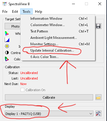

Dodaję jeszcze zrzut z widoczną aktywną opcją Update Internal Calibration i modelem monitora.

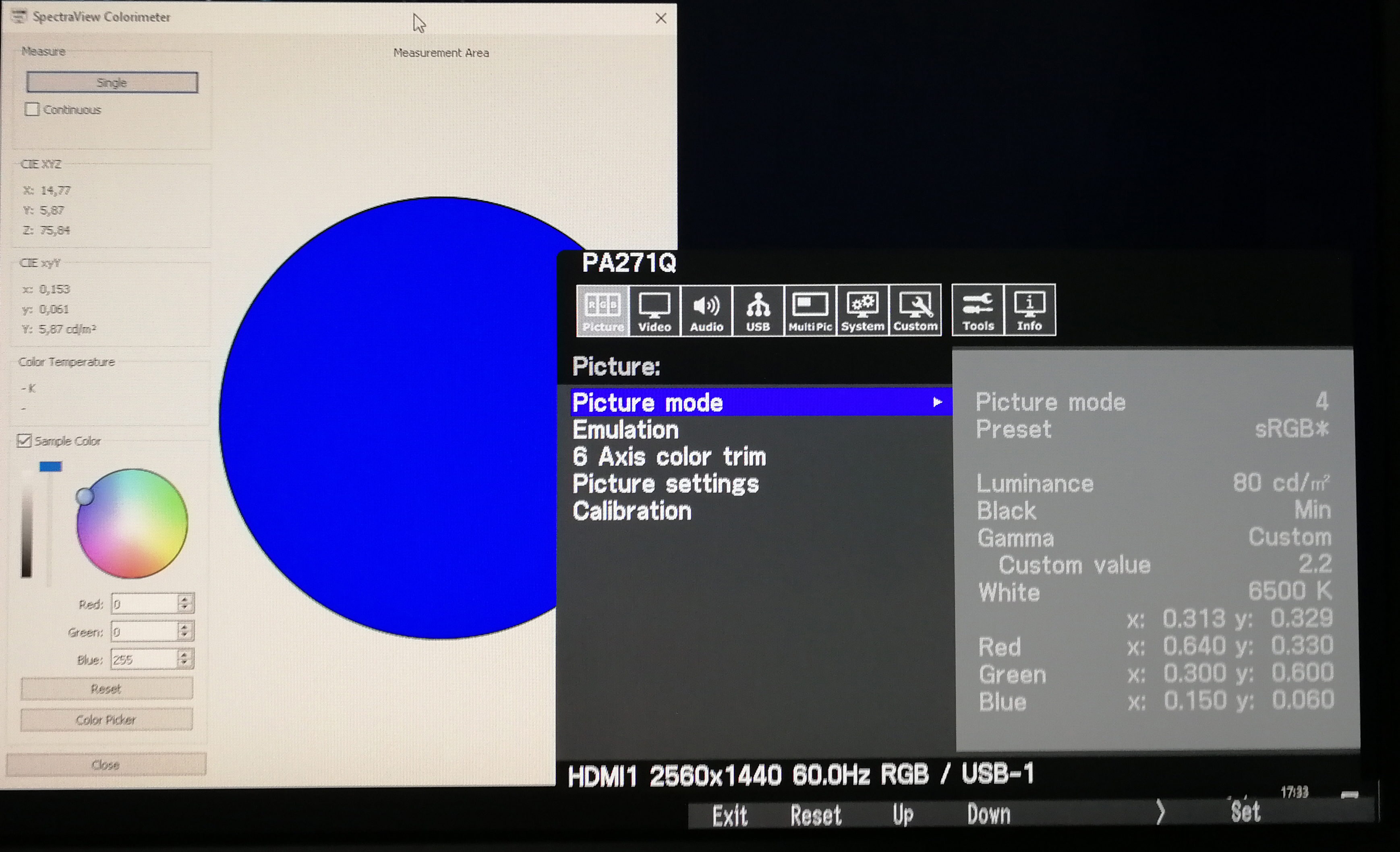

Za ok tydzień odbieram najnowszą partię tych monitorów i sprawdzę. Do tej pory we wszystkich "sławny błąd" był, a opcja uaktualnienia w SVII była nieaktywna. Aż ciekawości sprawdzę.
@Tom01, a co rozumiemy przez "sławny błąd", bo się pogubiłem. O różnych błędach była w temacie tego monitora mowa i mam wrażenie, że każdy ma coś innego na myśli.
- 2marekm
- Lokalizacja: Słupsk
"Sławny błąd" jest na szóstym zrzucie przez Ciebie zamieszczonym - powiększenie.

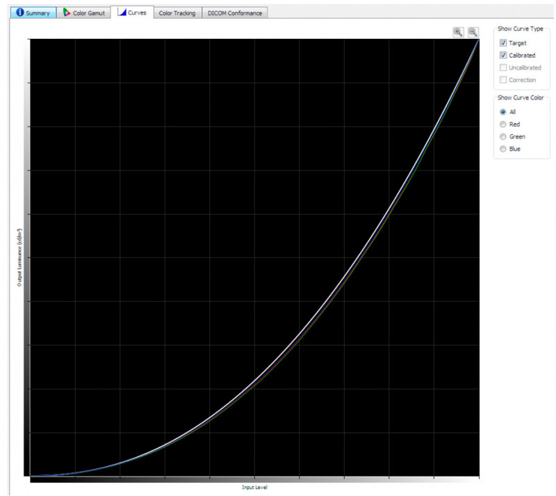

I obecnie jestem bardziej zdecydowany na NECa, ale tak sobie przeglądam ten temat i nie dają mi spokoju głównie dwie rzeczy:
1. Ta krzywa, którą zamieścili koledzy powyżej.

Powiedz mi proszę czy jest szansa, że ta linia z powyższych grafik kolegów może się w moim egzemplarzu pokrywać idealnie czy nie?
Jeśli nie, to co ten rozjazd tak ogólnie dla mnie by oznaczał?
