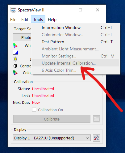

: 04 stycznia 2021, 22:34 - pn
Uhm...
Zrzut ekranu 2021-01-04 223220.png (74.99 KiB) Przejrzano 9031 razy
Zrzut jest z EA, ale tak samo w PA271Q nie działa. Analogiczna opcja jednak jest dostępna w innych PA i można ją wykonać. Identyczna jest też w EIZO CN. I też działa.
: 04 stycznia 2021, 23:20 - pn
autor: Czornyj
Ta funkcja miała na celu skalibrowanie punktu bieli i luminancji fabrycznych trybów w generacji PAxx2, gdzie z czasem ulegało to rozkalibrowaniu. Nie poprawiała liniowości, bo liniowość od pierwszej generacji PA jest wlutowana na sztywno w 3DLUT, co jak byk widać po kalibracji SVII (już od pierwszej generacji brak wyświetlenia krzywej korekcyjnej, bo nic tam już nie jest korygowane). W najnowszych PA NEC z podświetleniem W-LED PFS wyłączył tą funkcję w piździeć bo monitor jest ogarnięty tak, by w trakcie eksploatacji się nie rozkalibrował, a przeciętny sensor tylko pogorszy to, co fabrycznie ustawione jest z dziką i absolutną perfekcją.
