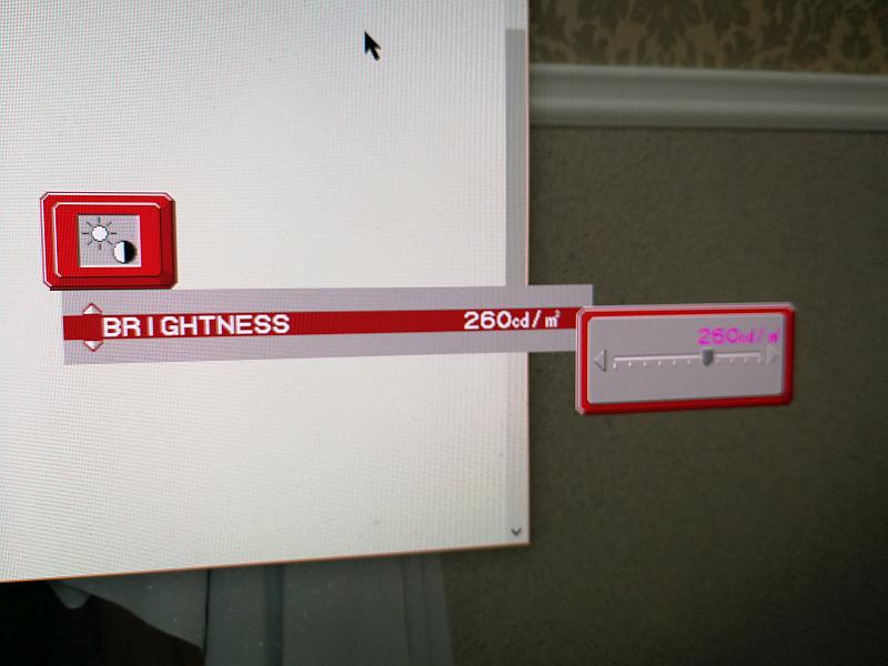

Nie chodziło mi o kontrast. Odpowiedziałem maxowi, że wartość jasności po przekroczeniu pewnego progu zmienia kolor na purpurowy. On twierdził, że nigdy, a mamy technicznie te same monitory.
Jestem teraz na zablokowanym trybie "skalibrowanym" i nie chce mi się sprawdzać.
Re: NEC MultiSync EA271Q
No, tak twierdziłem. No chyba, że po przekroczeniu 250-300cd/m2 się zmienia na magenta, gdy zaczyna się wyłączać DUC/DUE/ColorComp. Nie używam takich jasności, więc może mi umknęło.NocnyJastrzab pisze: ↑08 grudnia 2018, 22:11 - sobNie chodziło mi o kontrast. Odpowiedziałem maxowi, że wartość jasności po przekroczeniu pewnego progu zmienia kolor na purpurowy. On twierdził, że nigdy, a mamy technicznie te same monitory.
Lekko niewyraźne, bo na szybko w trybie Adobe..

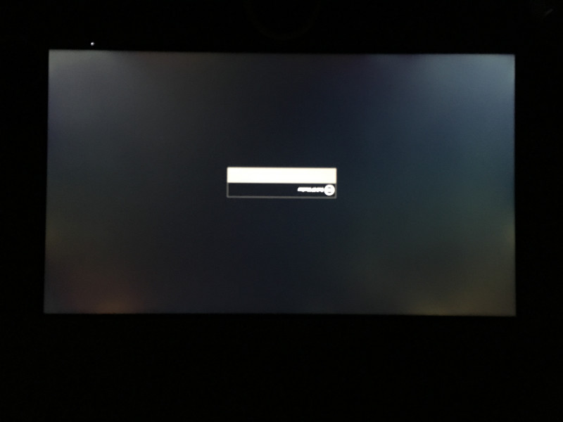

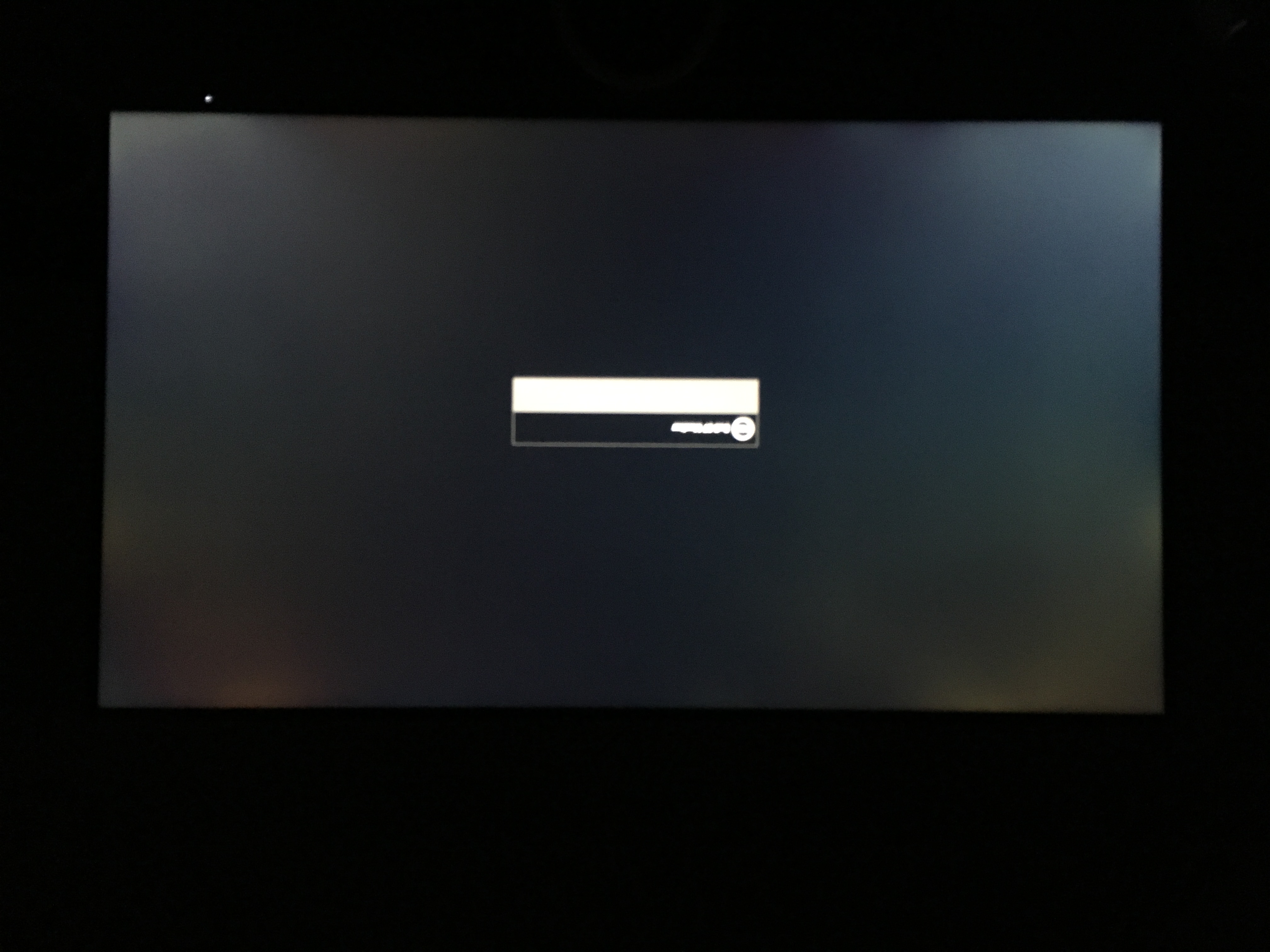

EA271Q ma lepszą czerń niż ea275wmi ,kolorki też świetne ale o srebrzeniu i wyciekach to nawet nie chcę się wypowiadać.
Jako posiadacz EA271Q-COLOR jak w dym brałbym teraz eizo bez dwóch zdań ale niestety uległem persfazjiRedFrameStudio pisze: ↑02 stycznia 2019, 12:17 - śrWitam, jak się ten model ma do Eizo EV2750/EV2780 zwłaszcza w kwestii równomierności podświetlenia czerni? Wiadomo już czy jest to matryca 8 bitowa, czy 6+2?
Szukam 27-calowego monitora do półprofesjonalnej pracy z grafiką/filmami i ten nowy NEC zwrócił moją uwagę, ale jak narazie nie ma wielu opinii na jego temat. Przyzwyczaiłem się do jakości wyświetlacza Retina z MBP 15" (nie chodzi mi o samą rozdzielczość, ale o kontrast, kolory, dobrą czerń i praktycznie brak wycieków światła i srebrzenia) i szukam czegoś o porównywalnej jakości.
Dell, którego oddaje wygląda w ten sposób:
Aż tak źle? Mógłbyś podesłać jakieś zdjęcie?dbcooper1983 pisze: ↑02 stycznia 2019, 13:30 - śrJako posiadacz EA271Q-COLOR jak w dym brałbym teraz eizo bez dwóch zdań ale niestety uległem persfazjiEA271Q ma lepszą czerń niż ea275wmi ,kolorki też świetne ale o srebrzeniu i wyciekach to nawet nie chcę się wypowiadać.

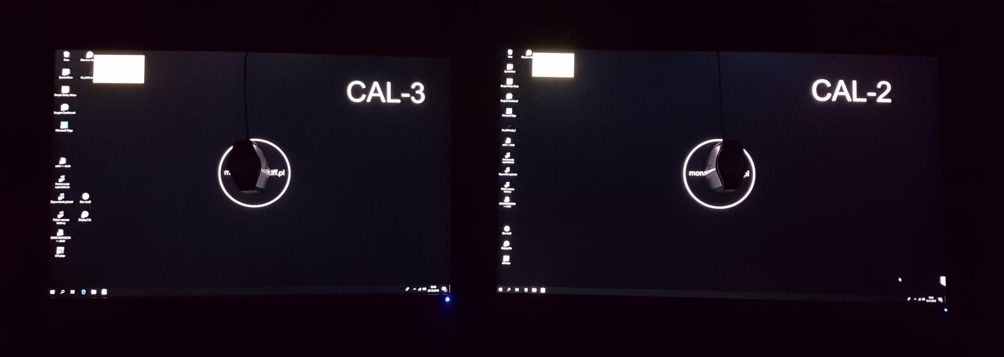

EIZO EV srebrzy dokładnie tak samo jak NEC EA. NEC ma za to stabilizację, kalibrację. Poniżej porównanie PA271Q COLOR z prawej do "typowego" IPS-a w poprzedniej generacji.
