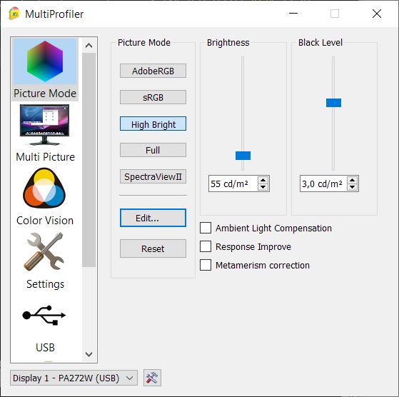

Wróciłem, ustawiłem i zobaczyłem.
Mam ustawiony system i wszystkie aplikacje na tryb ciemny, ale ustawiłem sobie mojego PA272W w pokoju od zacienionej strony tak:
No i jest bajka. A ja głupi, chciałem kupować monitor na VA o jeszcze większym kontraście.
Dzięki, Czornyj.
No i mam włączone Auto Brightness.
P.S. Tak nota bene i a'propos, jaki kontrast przenosi druk, np. odbitka połysk?

"Mam ustawiony system i wszystkie aplikacje na tryb ciemny"
Można tak żyć i mieć bajkę? :)
Re: Czy ja mam zbyt plebejskie oczy do nowych monitorów? Ból i zmęczenie oczu.
: 06 lipca 2021, 18:26 - wt
autor: mat
lukasso pisze: ↑
06 lipca 2021, 18:12 - wt
Można mieć albo bajkę, albo zdrowe oczy.
Wszystko wygląda na totalnie mdłe, ale przypomina papier i otoczenie monitora. Reasumując, do ślęczenia z tekstem pasuje. Jasna sprawa, że do rozrywki - nie.
Rozpoczynam długodystansowe testy tego ustawienia.
