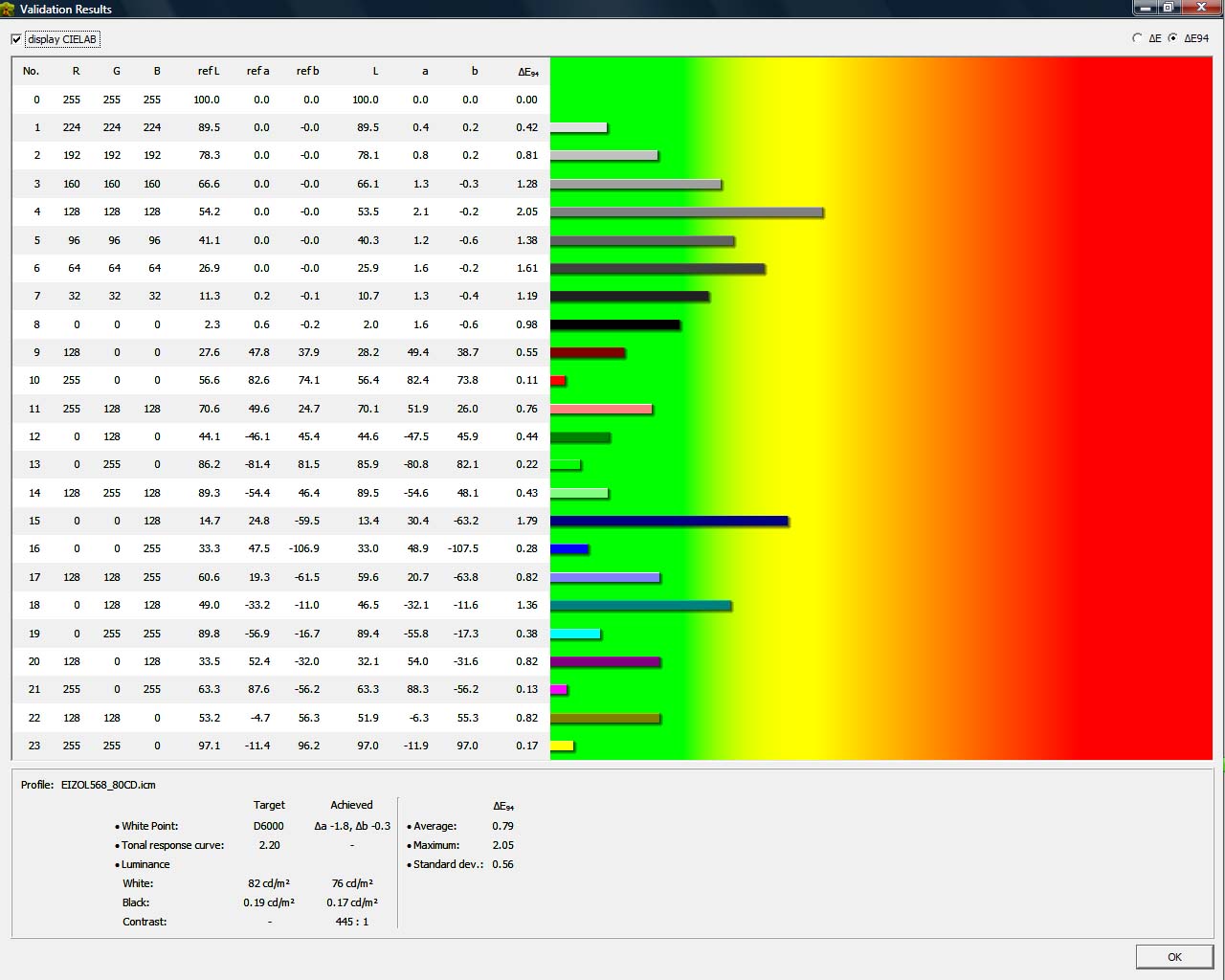

Skończyło się na tym, że pożyczyłem i1 display 2... Załączam profil który właśnie wygenerowałem, pierwszy raz robię coś takiego więc proszę o ocenę. Monitor skalibrowałem za pomocą Basiccolor display. W sumie to założenia były takie:
-82 nitów
-6000K
-punkt czerni 0,19 nitów
-kontrast 400 z hakiem:1
-gamma 2,2
Wszystko jest w załączniku z oceną deltaE
Gradient idealnej szarości wygląda całkiem nieźle, prawie nie ma przebarwień(o ile w ogóle są) 3 odcienie zlane w czystą czerń. Jedyne co mnie martwi to to że gamut wyszedł mi trochę węższy od sRGB :?
Wartości GAIN RGB:
R:73
G:76
B:90
Link do porfilu: http://speedy.sh/2gfCT/EIZOL568-80CD.icm
Wyniki Basiccolor

Profil zrobiony źle. Zasada podstawowa: NIGDY nie kręci się wszystkimi wagami RGB na raz. Jedna musi zostać 100%.
Couleur
Posty: 25
Rejestracja: 13 stycznia 2012, 17:13 - pt
Re: Zarządzanie barwą - Pomocy !
26 lutego 2012, 14:04 - ndz
Dziękuję za szybką odpowiedź Panie Tomaszu. Zaraz zabieram się za powtórkę. Czyli tak; robię w osd monitora czynię reset ustawień, wybieram w basiccolor 6000k i wtedy dopiero ustawiam wartości gain rgb pamiętając, że jedna ma być 100%(jest tam taki zielony pasek, którego pułap muszą osiągnąć suwaczki r, g, b czy to samo dotyczy czarnego suwaczka?) , czy tak to ma być zrobione?

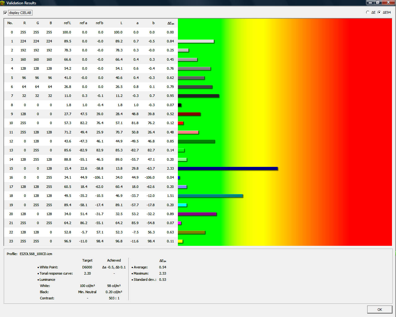

Zagłębiłem się w instrukcję i odpowiedziałem sobie na podstawione pytania oraz zastosowałem to co Pan zalecił. Tym razem mam takie wartości gain rgb:
R:80%
G:81%
B:100%
cała reszta jest w załączniku z oceną kalibracji przez basiccolor.
Oto link do profilu: http://speedy.sh/mye5t/EIZOL568-100CD.icm
Jeśli chodzi o gradient to nadal 3 odcienie zlane w czerń, o przebarwieniach ciężko mówić.
Gamut nadal trochę węższy od sRGB według gamutvision, a według basiccolor ma równo sRGB
Wyniki

Proszę zwrócić uwagę, jak w Pana profilu, czyli na na karcie, jest w światłach obniżany kanał niebieski. Oznacza to, że w procesie regulacji niedostatecznie reguluje Pan punkt bieli. Poza tym jako target proszę podawać 6000K a nie D6000.
Trzy nierozróżnialne odcienie w czerniach to małe piwo. Nawiasem mówiąc reprodukcję w cieniach reguluje się punktem czerni. Podnosi się dotąd, aż osiągnie się żądany kontrast i przesunięcie odcięcia w cieniach do poziomu akceptowalności błędów. Znam monitory w których punkt czerni to nawet prawie 1nit! U Pana z punktów czerni i bieli wyszedł kontrast 500:1 czyli za dużo. Obraz będzie przekontrastowany, będzie robił wrażenie bardziej "jaskrawego". Podniesienie czerni poprawi ten defekt oraz zwiększy precyzję w cieniach. Cudów nie będzie, bo to monitor "tylko" z 10-bitowym 1DLUT i 8-bitową matrycą, ale w porównaniu do popularnych monitorów będzie przepaść.

Niestety już musiałem się pozbyć i1 d2 :( Rozumiem, że ten profil jest nieakceptowalny i że nie ma metody na jego modyfikację?
26 lutego 2012, 20:34 - ndz
Profil nie jest zły, ale mógłby być lepszy. Obawiam się jednak, że ta anomalia na niebieskim równie dobrze mogła być spowodowana niedokładnością czujnika. I1D2 potrafi bardzo mocno przekłamywać.
