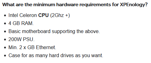

Ze swojego doświadczenia mogę polecić rozwiązanie działające i przystępne cenowo.
1. Znaleźć PC z procesorem Intela z serii J (niskonapięciowe) - lista tutaj
2. Zapakować do niego dyski np Hitachi 7K3000
3. Postawić serwer XPEnology na VirtualBoxie. Proces tworzenia całkiem dobrze pokazany tu - youtube. Jedynie co bym zmienił to zamiast linkować dyski wirtualne, zmapowałbym dysk fizyczny.
Dzięki takiemu rozwiązaniu zyskujemy praktycznie NAS Synology wraz z jego wszystkimi zaletami.

Wiem, że FreeNAS nie pociągnie, ale zdaje się, że OpenMediaVault już tak. Przecież najtańsze NAS-y też mają 1 rdzeń i jeszcze mniej RAM-u.
