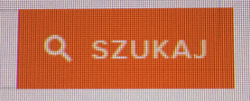

Dostałem w miarę ładny egzemplarz EA231WU pod względem wspominanych przebarwień. Co do reszty omawianych na forum przypadków:
z daleka wydaje się jakby były mini paski:
ale w przybliżeniu wygląda dobrze:
Mam obawy co do świecenia.
